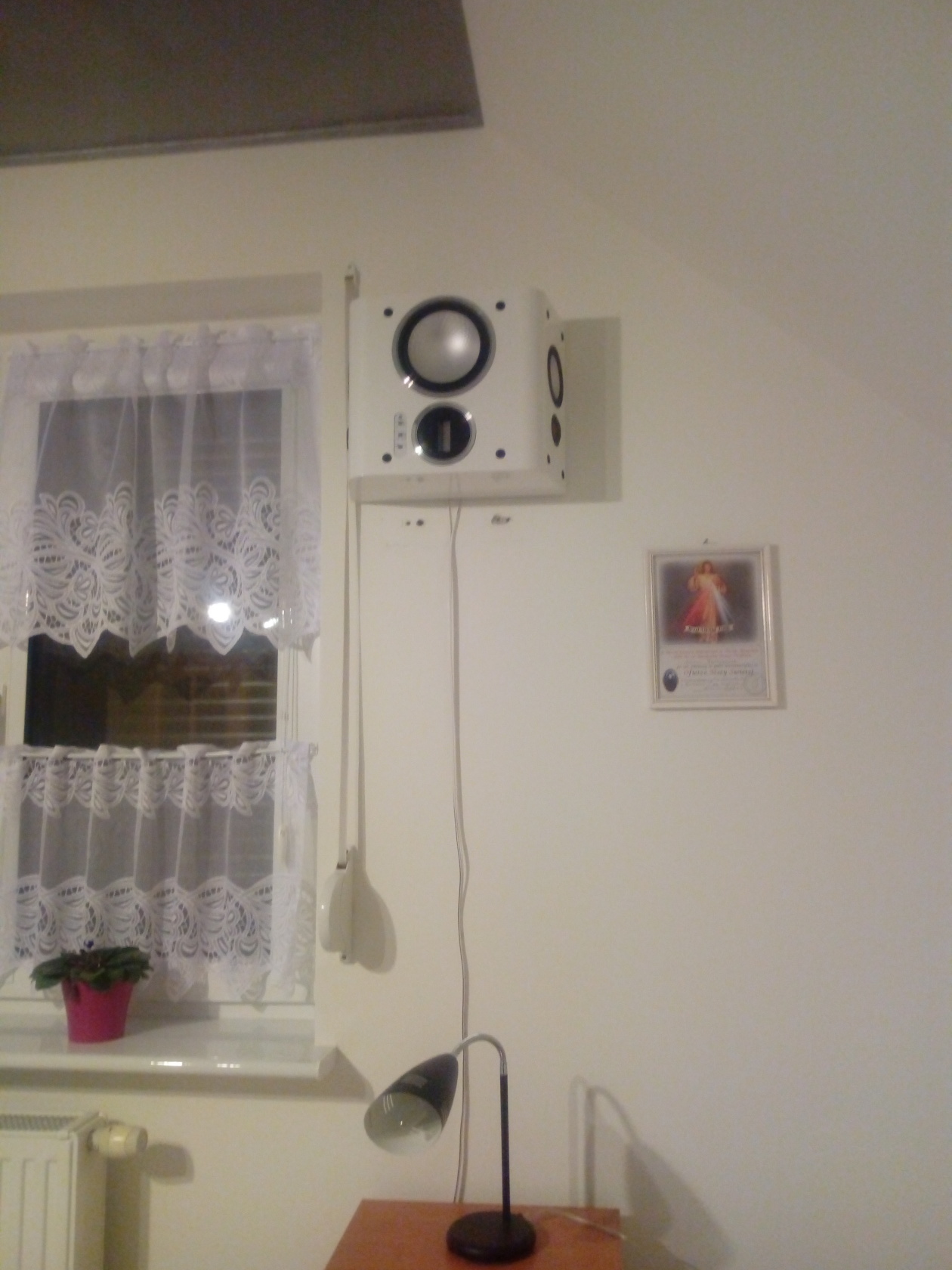

Mi chodzi raczej o to, czy na tym zdjęciu głośnik nie jest za blisko ściany tylnej. To jest pierwsze pytanie.
Jest za blisko. Możesz go obniżyć, żeby miał więcej przestrzeni do kreowania pola akustycznego.

Cholercia, miałem je niżej powieszone o około 30 cm, ale zobaczyłem, że w instrukcji jest napisane,że około 60 cm dół głośnika powinien być nad uszami, i zrobiłem na 60 cm, ech...
