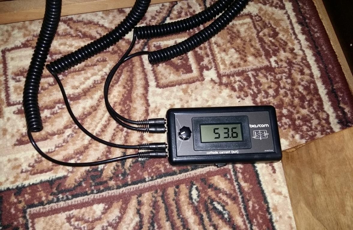

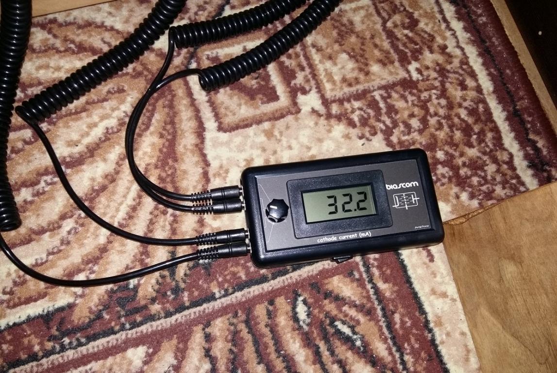

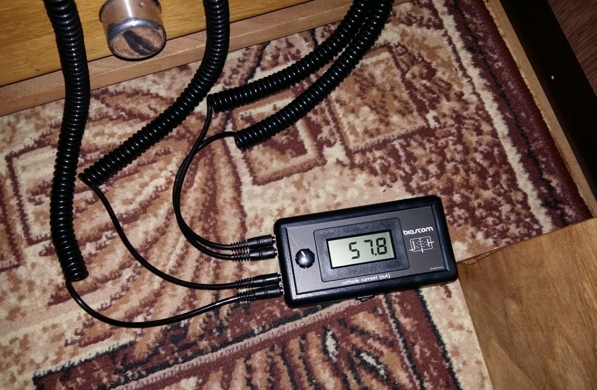

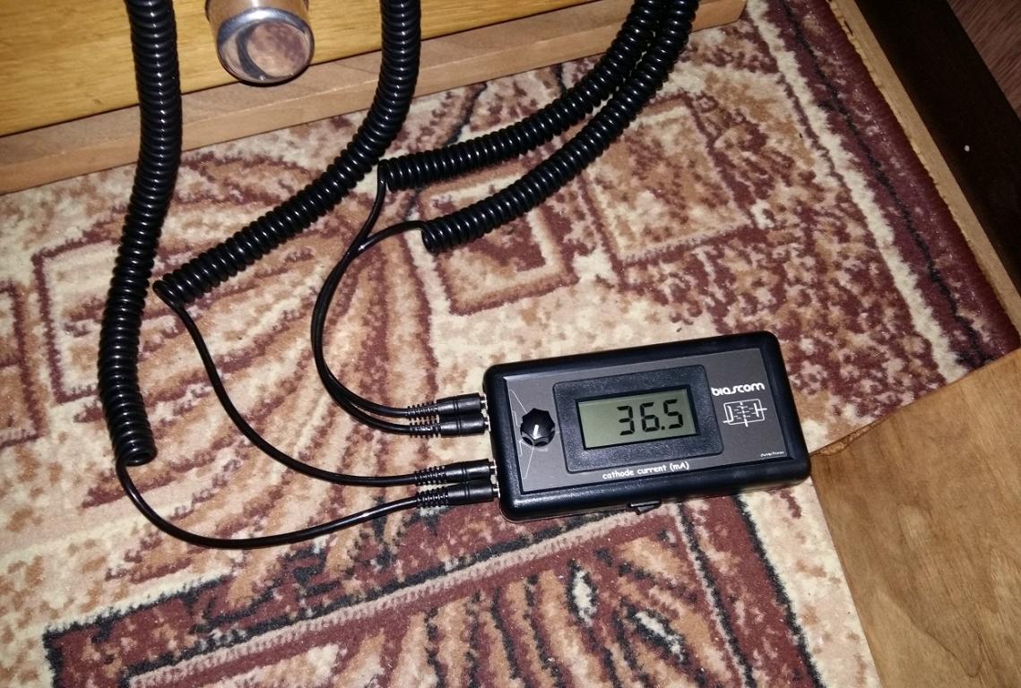

Posiadam miernik Biascom II, który zakupiłem aby wymienić obecne w swoim wzmaku lampy mocy 6L6GC JJ na 6P3S. Wihajster od regulacji usytuowany za każdą lampą mocy, zatem sprawa wydaje się prosta. Na początek chciałem sprawdzić obecne wartości na lampach JJ i trochę się zdziwiłem. Jakie powinny być wartości dla każdej lampy mocy, czy czasem nie zbliżone do siebie ? Na lampie nr 1 wykazało 36,5 mA, nr 2 to 53,5 mA. Lampa nr 3 miała 32,2 mA, zaś nr 4 - 57,8 mA. Ogólnie gdy zsumowałem wartości lampy 1 i 2 wyniosły 90 mA, zaś dla numeru 3 i 4 też 90 mA. Czy wartości nie powinny być na każdej lampie jednak zbliżone do siebie ?
lampa nr 1:
lampa nr 2:
lampa nr 3:
lampa nr 4:
