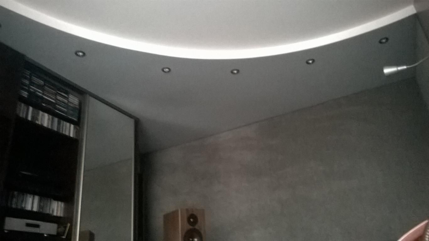

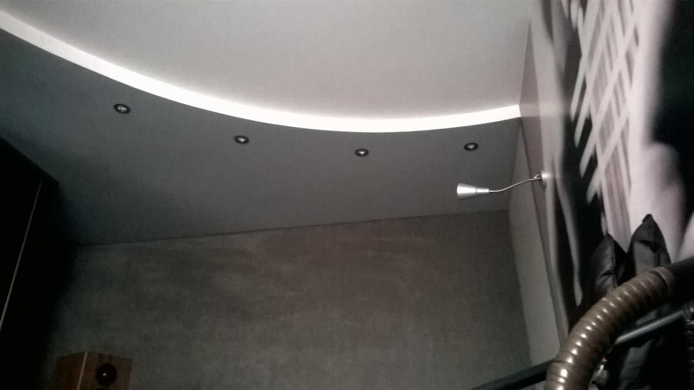

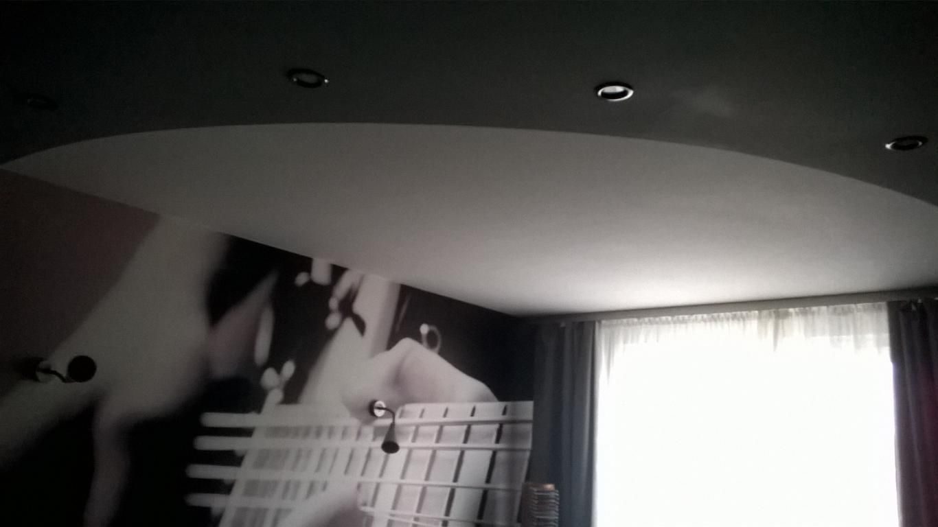

Witam, proszę kolegów, pasjonatów obytych w temacie akustyki o podpowiedzi abym się nie narobił na próżno tak jak z wełną PT80, którą zapyliłem pół chaty i za wiele z tego nie wyszło :)) Otóż chcę poczynić póki co jakieś niezbędne kroki w adaptacji, które coś wniosą na plus. Myślę tu póki co o suficie i ścianie za fotelem odsłuchowym, jedno i drugie uwiecznione na załączonych zdjęciach. Sufit jest jak widać w dwóch poziomach niższy 2,33 wyższy 2,43 i ten wyższy jest nad głową kiedy słucham. Tak myślę co by go wykleić słupkami ze styroduru

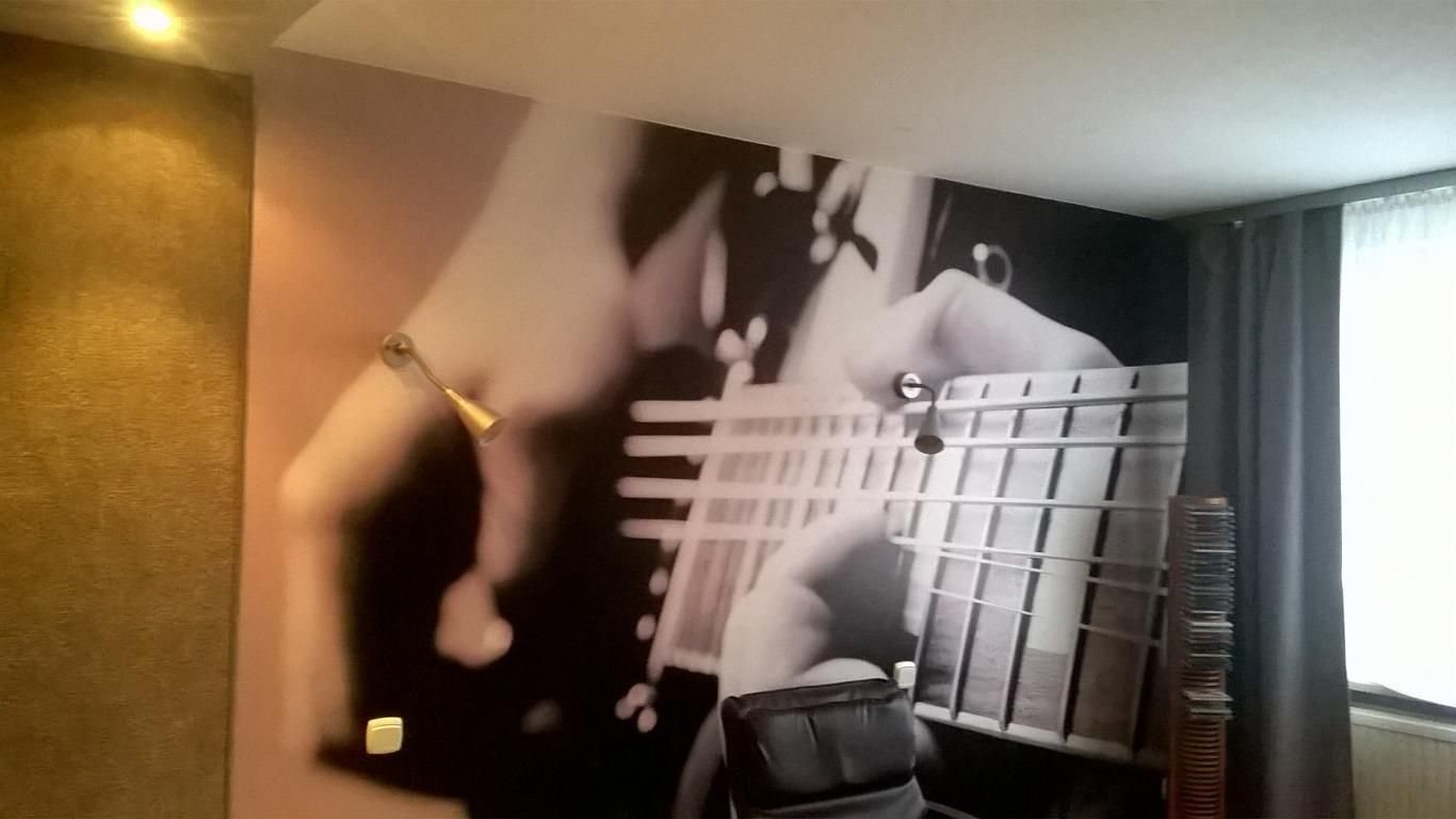

Zaloguj się, aby zobaczyć treść (możliwe logowanie za pomocą ) ale jest tego sufitu ze 6m2 i czy to nie będzie za dużo, i jakie ewentualnie dać długości tych że słupków?..I teraz ta ściana za sweetspot..czy też taki ustrój by się sprawdził czy co innego zastosować?Jeżeli trzeba będzie zasłonić tego gitarzystę z fototapety to trudno"business is business"..z tym że tutaj nie chciał bym się z fotelem odsuwać więcej niż 20cm od ściany gdyż rozmiary mojego lokum są ograniczone :)) Dodam jeszcze że na podłodze, całości jest wykładzina i na prawej ścianie też, na przeciwnej ścianie okno za zasłonami a kolumny stoją przed szafą wnękową w, której drzwi są porozsuwane w czasie słuchania co stanowi też jakieś wytłumienie odbić a w jednej z części zabudowy stoi resztę sprzętu i tak oto się śmieje że mam w domu szafę grającą :))

Siedzisz po środku ściany z gitarą, czy system jest przesunięty w którąś stronę względem osi pokoju?
Siedząc na fotelu do prawej ściany jest 2,50m a po lewej do zasłon jest 2,0m, baza między kolumnami to 2,45 a boki trójkąta do sweetspot po 2,25m.

To najlepiej jak dyfuzory na suficie umieścisz na linii kolumna-słuchacz. Skoro masz 0,5m różnicy względem ścian bocznych to powieś je symetrycznie względem kolumn. 6mkw w polu 2x3m da już słyszalne efekty. 2m po linii słuchacz-kolumny, 3m po szerokości sceny.
