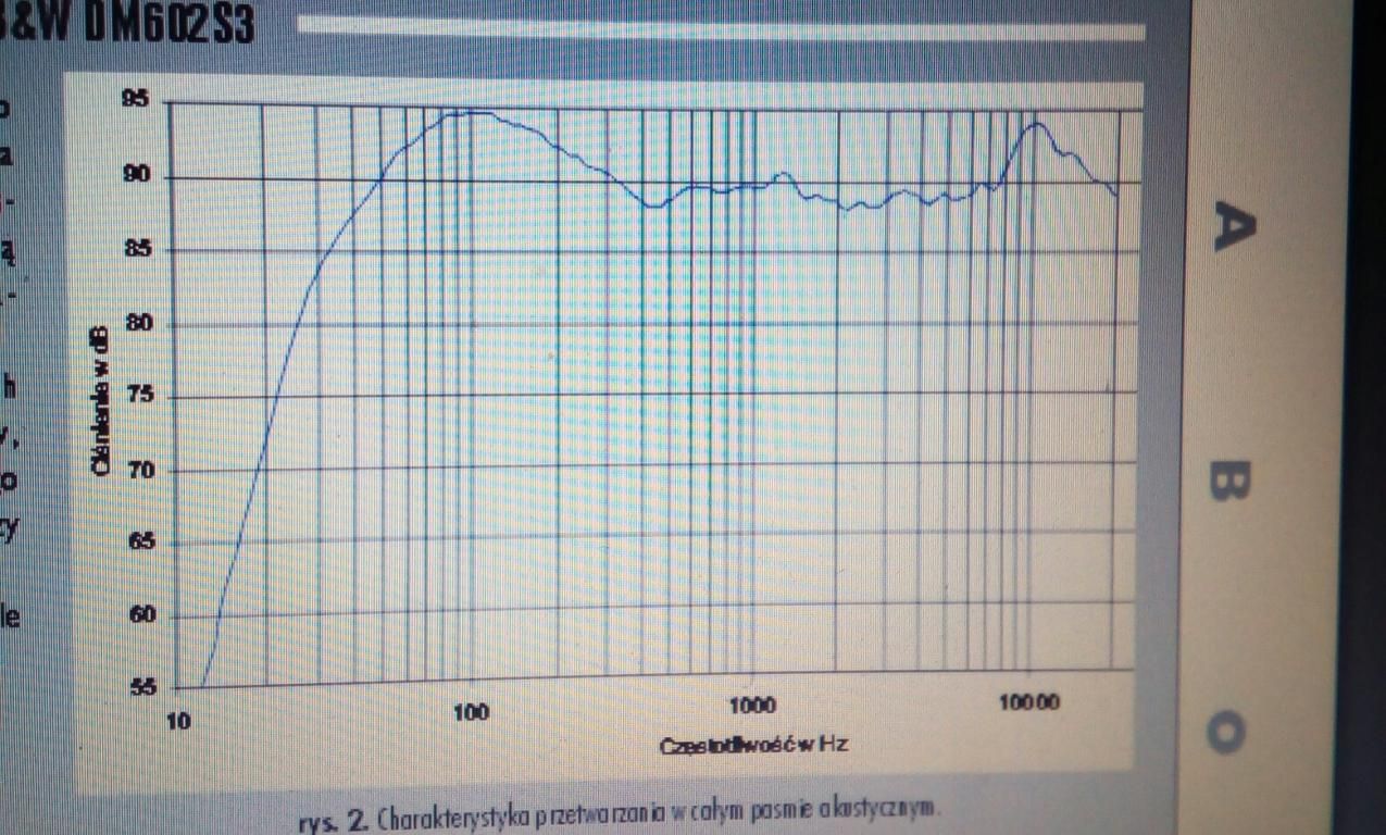

Mam pomiar pasma przenoszenia 602s3 wykonany
w Audio i chyba jak na B&W jest ok nie widac dziury jak w innych modelach tego producenta

Ładna. Tyle, że mogła zostać wygładzona przy pomiarze i obszar od 2 do 5 kHz
przy innym uśrednianiu mógłby się okazać niemal sumą szumów. Tego nie wiemy.
A kilka takich przypadków już widziałem.
Zresztą organoleptyczna Twoja ocena jest dość miarodajna.
Istotne jest czasem proste porównanie z przyzwoitymi słuchawkami.
