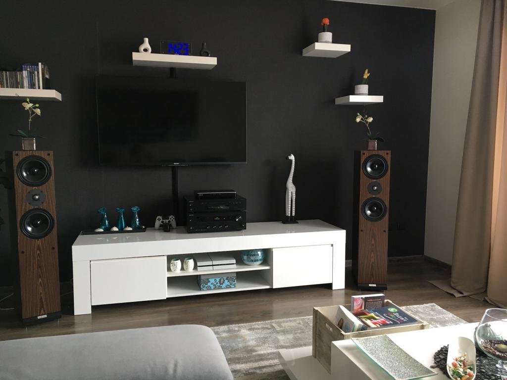

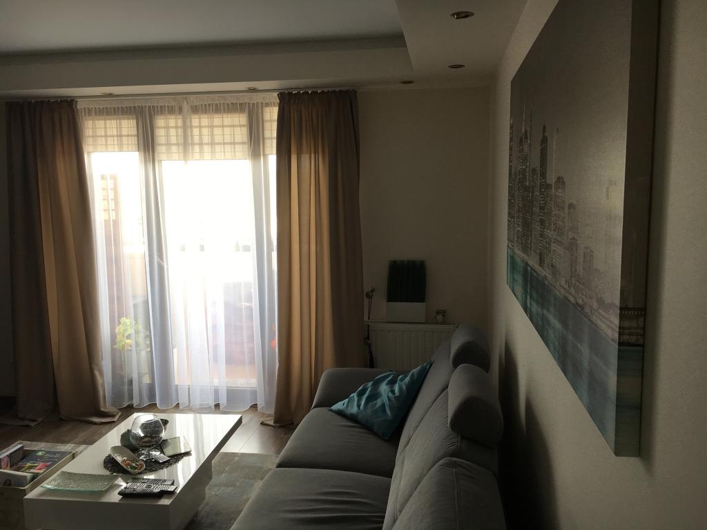

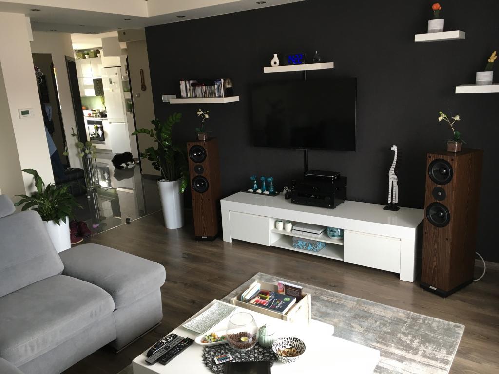

Witam wszystkich.

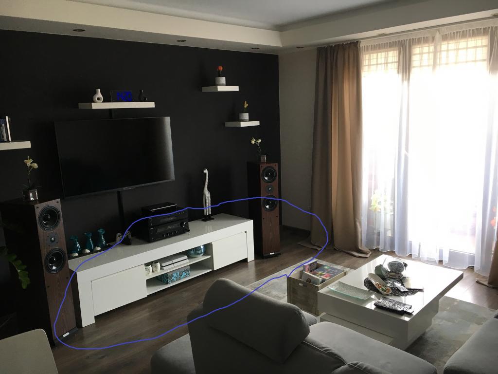

Siedząc na narożniku i słuchając muzyki dźwięk słyszę jakby podbity, buczący dochodzący chyba z tylnej ściany. Jak się wychyle do przodu o jakieś 80cm to nie ma już tego podbicia. Mam odchylony narożnik od ściany 10cm i więcej nie mogę bo wjadę za mocno na środek pokoju. Kolumny odsunięte od tylnej ściany 30cm i też to jest max a od bocznej 70cm. Rozstaw między kolumnami 220cm. Na zdjęciach zaznaczyłem niebieską linią gdzie u mnie znajduje się bas a te czerwone krzyżyki to tam jest tego basu najwięcej, kumuluje się właśnie w tym narożniku pokoju. W miejscach nie zaznaczonych bas jest płytki, kartonowy praktycznie go nie ma.
Robiłem ostatnio przemeblowanie dosłownie na 2 dni, kolumny powędrowały na przeciwną stronę tam gdzie wisi obraz i trochę było lepiej, ale nie mogłem tak zostawić kolumn bo narożnik blokował mi wejście na balkon.

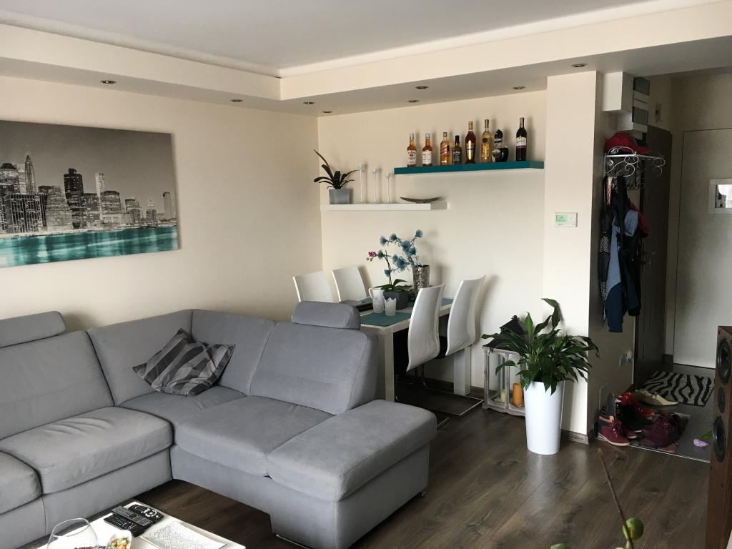

Dodam jeszcze że mam podwieszany sufit, ma on istotny wpływ na dźwięk?
Jest szansa żeby ten bas się poprawił, nie buczał i był równomierny w całym rejonie narożnika, a nawet pokoju?
Tak się zastanawiam może kolumny są za duże na ten metraż i dlatego bas jest w niektórych miejscach przesadzony?
P.S. Ciemna ściana tam gdzie są kolumny jest wyłożona tapetą!
Proszę was o jakieś porady!

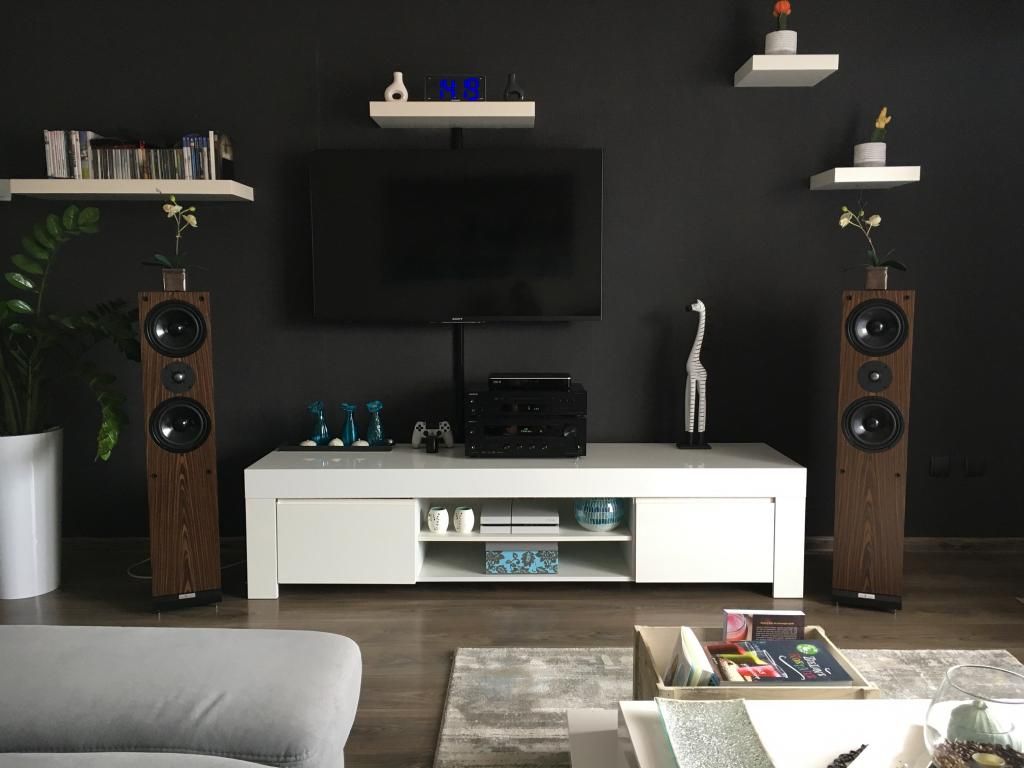

A próbowałeś wyciągnąć kolumny do przodu? Mniej więcejtak zeby tyl kolumny licowal się z ta szafka? Spróbuj czy to nie poprawi sytuacji. Ja mam podobny układ i na co dzień kolumny stoja jak u Ciebie, ale do odsłuchu wyjeżdżają....

Adiamek odsuń kolumny od tylnej ściany jeszcze o dodatkowe 50cm (czyli 80cm od tylnej ściany). Zobacz co się zmieni. Chociaż tak dla eksperymentu. Na pewno Twój metraż to takie minimum dla Hyperionów. Bas mają trochę podbity. Nie jestem specem od akustyki (na pewno ktoś z forum Ci lepiej doradzi), ale może faktycznie jak radzi Bali daj granity pod kolumny i kolumny na kolcach. Na panelach często to się sprawdza. Nie wiem czy to u Ciebie przejdzie (wystrój pokoju) , ale można by dać w rogach pułapki basowe. Powinno pomóc.

Panowie doniczka z kwiatkiem w narożniku nie pomaga natomiast wysunąłem kolumny od ściany o 80cm i jest dobrze. Tylko ta opcja z wysuwaniem kolumn mi nie odpowiada i raczej tego nie będę robił, ponieważ kolumny zastawiają mi dość sporo miejsca w pokoju. Chciałbym żeby pozostały na tym samym miejscu nie ruszane.

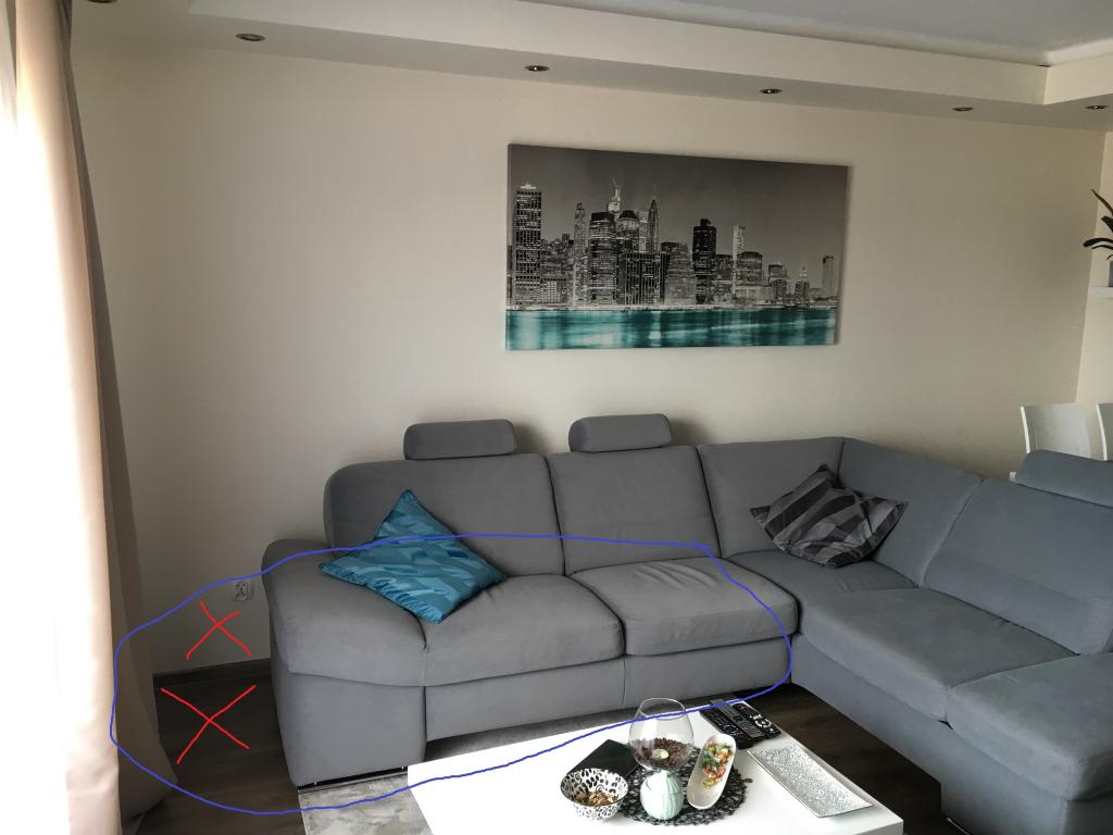

Jeśli chodzi o narożnik pokoju przy miejscu odsłuchu zaznaczony czerwonymi krzyżykami na zdjęciu to dalej kumuluje się tam bas. Można go stamtąd jakoś wypędzić w środek pokoju?

Miałem u siebie podobny problem, i niestety, siedząc z głową w narożniku pokoju, będziesz słyszał wzbudzony bas i buczenie. Po prostu w tym miejscu powstaje fala stojąca. W swoim przypadku także rozważałem zastosowanie pułapek basowych w formie ćwierćwałków, powinny one jednak znaleźć się we wszystkich narożnikach pokoju i to na całej wysokości ściany, nie tylko w tym miejscu, gdzie występuje fala stojąca. Ze względów użytkowych i estetycznych, ja u siebie pułapek basowych nie zainstalowałem, za to w moim przypadku bardzo pomogły następujące zabiegi:
1. postawienie zestawów głośnikowych na kolcach i na płytach granitowych (ceny w moim mieście od 50 zł / m2 płyty o grubości 5 cm);
2. zastosowanie ZG w obudowie zamkniętej (poprzednio miałem Focal Chorus z BR z frontu i potwierdzam słowa przedmówców - niezależnie od tego, czy BR jest z przodu czy z tyłu skrzyni głośnikowej, kolumna przysunięta mniej niż 50 cm do ściany będzie grała wzbudzonym basem. obecnie mam głośniki 10", grają dużo większym basem, lecz nie wzbudza się on tak, jak wcześniej);
3. odsunięcie ZG od ściany na odległość 1,00 m (do poważniejszych i dłuższych odsłuchów nawet 1,40 m), podobnie po bokach min. 0,80 m;
4. zastosowanie przewodów głośnikowych o dobrej kontroli niskich tonów.
Planuję jeszcze zakup ustrojów akustycznych rozpraszająco-pochłaniających, będą zainstalowane na ścianach za ZG. Można dostać ładnie wykonane panele, będą widoczną ozdobą wnętrza.
