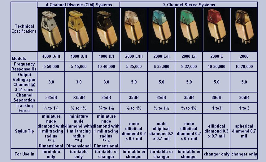

Te wkładki Empire często widzę w gramofonach za nie duże pieniądze - masz upatrzony model ? At 20 gra równo i ma to coś w graniu , nie ważne z jakim szlifem gra . Jednak co zawsze powtarzam pre to nie wszystko bo bardzo ważne jest ramię jak napęd .
E/ III, E/II lub E/I, bo ja wiem czy takie tanie
ano jest bardzo ważne
Witek Audio extasa ma chore ceny , kupisz za nie duże pieniądze tą wkładkę z gramofonem . Jak wynajdę to podam ci link .
