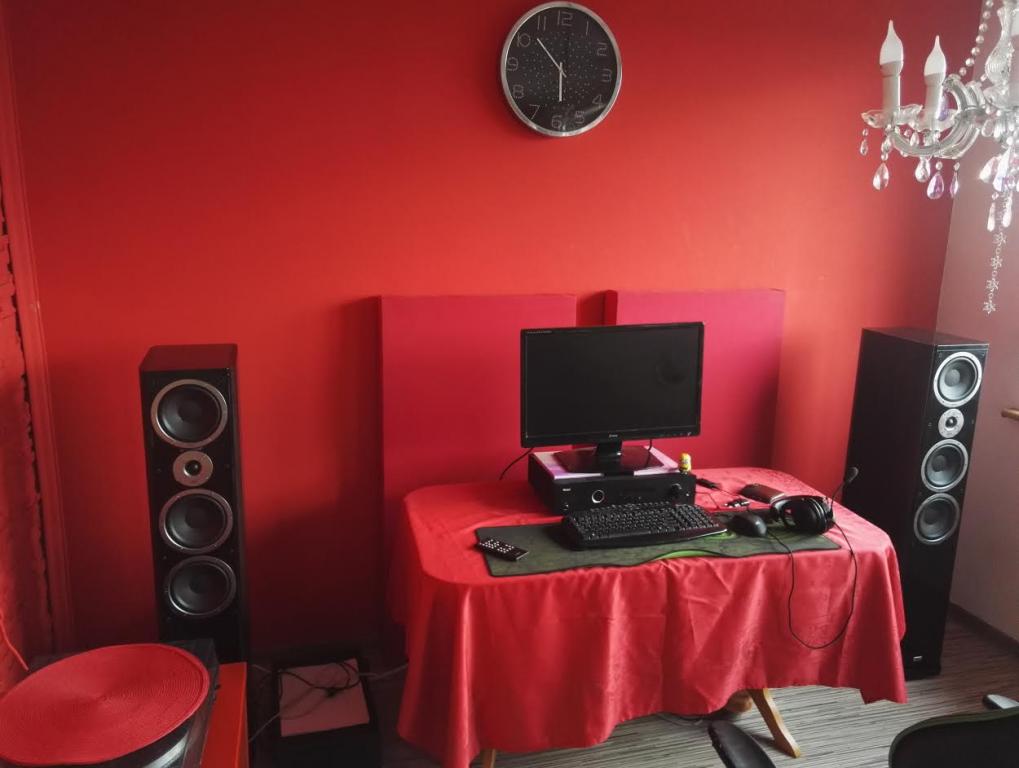

Chciałbym uzyskać pare porad od Was w sprawie poprawy akustyki
Kolumny grają w pomieszczeniu z aneksem kuchennym ( pomieszczenie bez aneksu ma wymiary 3,80 ściana boczna i 3,20 ściana za kolumnami)
Kolumny to Heco MS 900
Będą one odsunietę od ściany tylnej na odległość 1,4m i 70 cm od ścian bocznych
O to pare zdjęć jak wygląda pomieszczenie teraz i co mam w planach
Po pierwsze to położenie wykładziny
w rogach pomieszczenia chce postawić pułapki bassowe ćwierćwalce

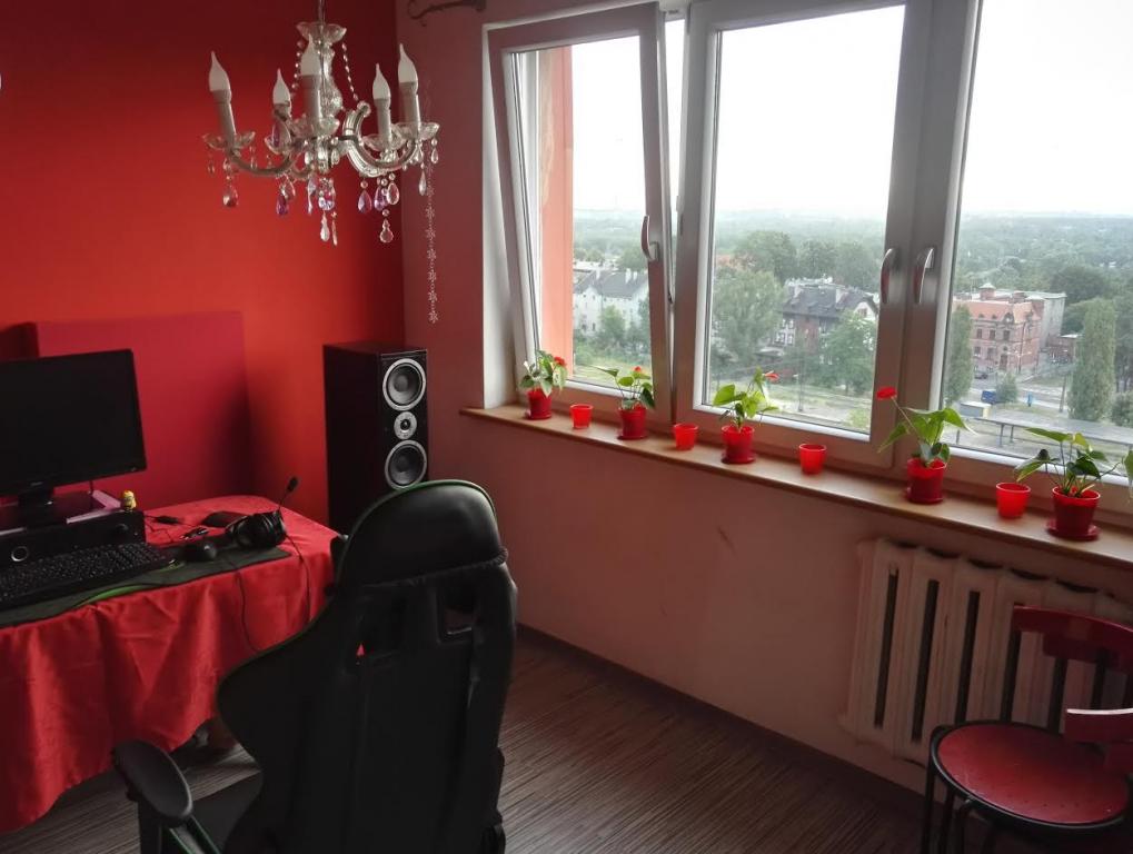

Na okno zasłony akustyczne
Opcjonalnie aby oddzielić się od aneksu kuchennego myślałem o zamontowaniu karnisza a na nim kolejne dwie zasłony akustyczne
( jeśli zastosuje te zasłony to pomieszczenie bedzie miało jakieś 12mkw)

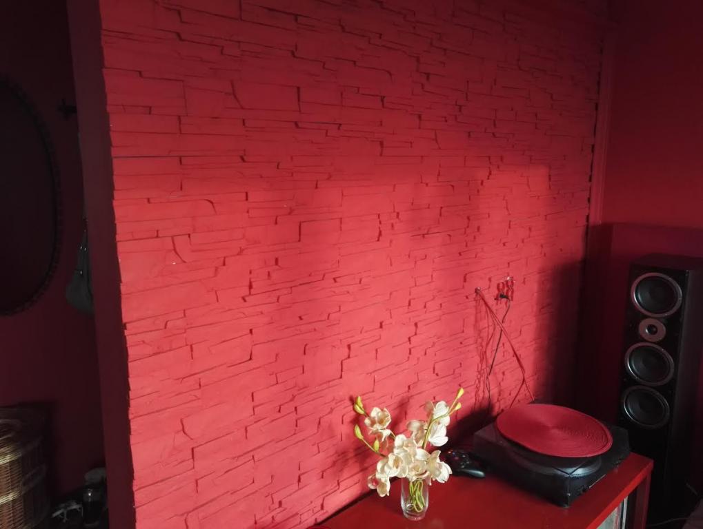

Nie wiem co zrobić z ścianą po lewej stronie ( ta na przeciw okna) i jaki wplyw na akustyke ma to co się na niej znajduje
W przyszłości chce również przenieść szafke (z lewej strony) za kolumny
Ćwierć walce nie są typowymi pułapkami basowymi (to taki chwyt marketingowy).
Będzie miało tyle samo co przed, chyba że zamiast zasłony postawisz tam ściankę z pustaka.
Kamień dekoracyjny jest z pewnością lepszy niż "goła" płaska ściana.

Dziękuję Ci za wypowiedź. Dzięki Tobie dowiedziałem się, że nie warto iść w ćwierć walce. Nie pytam się jak rozwiązać problem tylko czy te rozwiazania które podalem coś wniosą. Czy wiszaca za plecami zaslona ( zwykla czy akustycz) bedzie tylko po prostu wisieć czy bedzie miała wplyw na dźwięk
Wysłane z mojego PLK-L01 przy użyciu Tapatalka
Będzie miała wpływ na średnie i wysokie częstotliwości >~1 Khz, pochłanianie będzie zależne od jej porowatości, włóknistości, gęstości jak i grubości oraz odległości od ściany.
