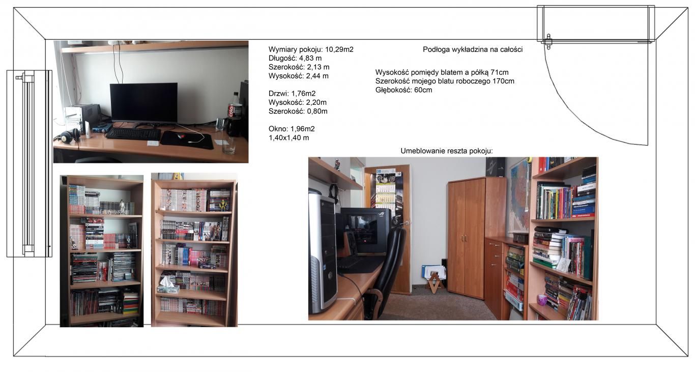

Proszę o porady dotyczące jak poprawić akustykę.
Źródło: Komputer z interface Presonus Ione. Muzyka Flac - głównie metal rock, elektroniczna.
Planuję:
- zakup KRK Rockit 5 do tylko i wyłącznie słuchania muzyki, podłączenie XLR męski - jack symetryczny
- podkładki do nich
- dorobienie nadstawki pod monitor oraz monitory wysokość 15cm szerokość 120cm, będą wtedy stały na wysokości uszu
- zakup paneli akustycznych 6szt. i przyklejenie do ściany za monitorami, które mają bass reflex z przodu.
Chciałabym moim pomysłem poprawić odbiór dzwięku. Mam znikomą wiedzę, którą chciałabym powiększyć na ten temat.
W załączniku plan pokoju i panele akustyczne zdjęcie ze sklepu internetowego

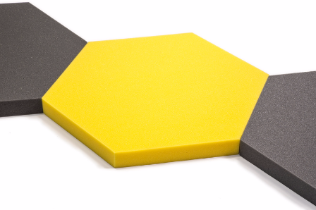

A to żółto-szare"origami' to niby czemu ma służyć? Za kompem może być mata filcowa lub wykładzina podłogowa. Monitory przy kompie na wooferach 3-5 cali i subwoofer w miejscu tego V obok drzwi 6,5 - 8 cala. Za subwooferem możesz umieścić jakiś mały panel z wełny mineralnej, bo powinien być odstawiony od ściany.
Moim zdaniem więcej nie zdziałasz. Co do wielkości wooferów, raczej ta dolna granica, ale to już zależy ich od fabrycznego strojenia. I tak musisz kupić/wypożyczyć na próbę, wiec się przekonasz.
Powodzenia !

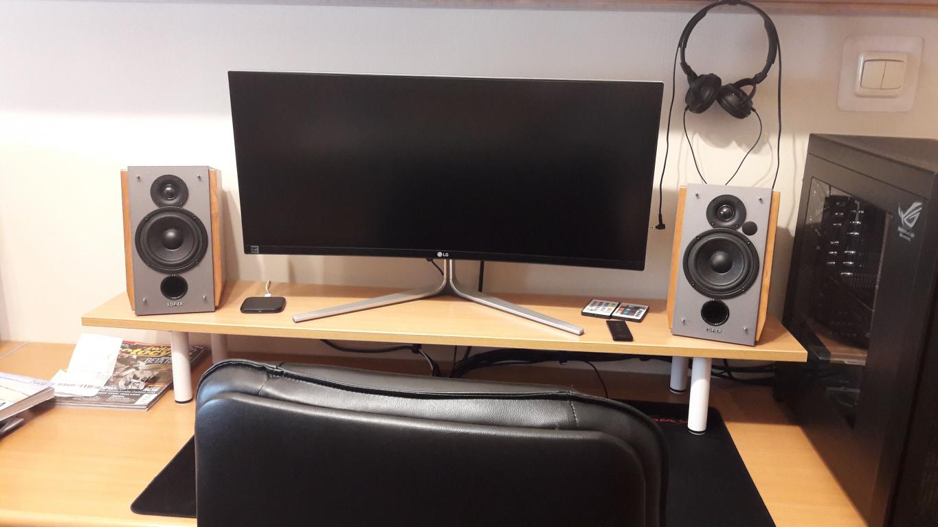

Dziękuję za odpowiedź. Myślałam nad kupnem samych monitorów Krk 5 bez woofera. Mogę jednak kupić Mackie cr3 + 6.5 calowy woofer. Zastosuję się do twoich rad "Za kompem może być mata filcowa lub wykładzina podłogowa, Za subwooferem możesz umieścić jakiś mały panel z wełny mineralnej..." Mój obszar biurka jest przy oknie (pierwsze zdjęcie). Monitory postawię na nadstawce (jak na zdjęciu), postawiłabym woofer obok nadstawki po prawej stronie.
Bardzo mi pomogłeś. Opiszę wrażenie i wyślę zdjęcia gdy już zrealizuję plan (może to potrwać z 2 tyg., jak dozbieram kasę)
Za PCtem masz ścianę czy jeszcze kawałek przestrzeni? Bo nie fajnie ustawiać sub przy 2 lub 3 płaszczyznach (ściana+ściana+blat) bo to jeszcze bardziej podbija bas.
Za pecetem, monitorem mam ścianę. Po przeciwnej stronie regał z komiksami. Dalej skłaniam się do kupna Krk rokit 5 2.0 lub ewentualnie Mackie 2.0. Znalazłam też panele
Zaloguj się, aby zobaczyć treść (możliwe logowanie za pomocą ) (za tą cenę można mieć też z wełny mineralnej, ale obawiam się pylenia. Choruję na Astmę).
Użytkownik Herethic napisał "Za kompem może być mata filcowa lub wykładzina podłogowa.". Nie udało mi się wymyślić jak to zamontować, a panele są gotowe.
No właśnie. Gdzie zamierzasz je zamontować?
Jedyny panel, który ma sens powinien znajdować się za subwooferem. Szafę masz ustawiona pod kątem,
drzwi z pewnością zamkniesz słuchając muzyki, żeby nie irytować domowników, a przy fotelu masz kaloryfer.
Panel nie musi być zrobiony z wełny mineralnej. Nie musi być również drogi. Ważny jest współczynnik tłumienia niskich częstotliwości.
Zdemontować biurko i półkę. Powiesić lub przykleić wykładzinę . Na bokach można też dać małe listewki (np aluminiowe) i przykręcić je do ściany.
Nie palić w pokoju papierosów, bo wykładzina chłonie zapach, a z praniem byłby kłopot. Wykładzina powinna być gruba.

Nadszedł czas na poprawienie akustyki, monitory już kupione. Miały być KRK, ale są Tannoy Reveal 502. W sklepie grały super, ale w domu słychać szumy w głośnikach wysokotonowych, wydaje mi się, że jest to szum biały. Odłączałam kable przesyłowe i podłączałam same monitory do innego kontaktu i szumią dość mocno. Będę kontaktować się ze sklepem, coś mi poradzą. Akustyką pokoju zajmę się w przyszłym tygodniu, dodam zdjęcia.
