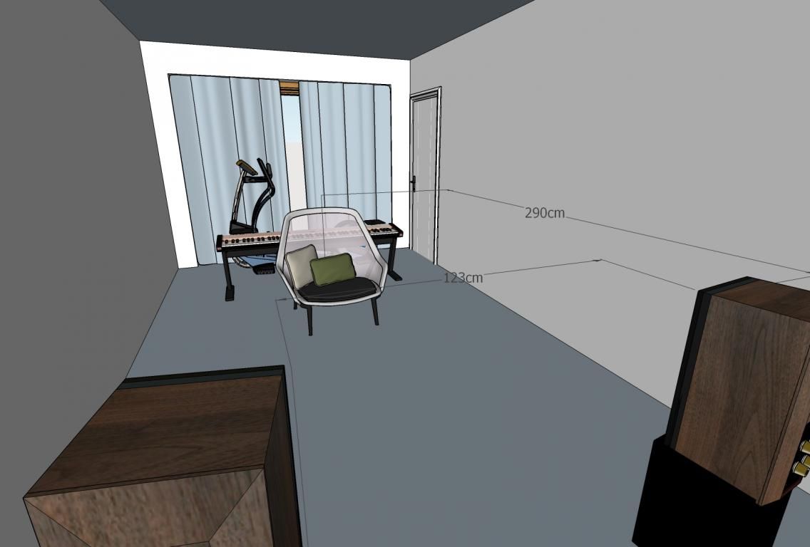

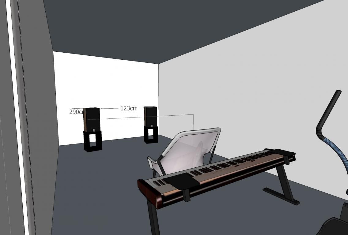

Proszę o podpowiedź odnośnie konkretnej aranżacji pokoju odsłuchowego o powierzchni 17m2.
W trosce o sprzęt, kable itp. postanowiłem uciec z dużego salonu do garażu gdzie bardziej mogę poszaleć z dostosowaniem go do słuchania muzyki. Garaż ma wymiary 570x300x247 cm ostatni wymiar to wysokość. Obecnie ściany i sufit wykończone są tynkiem posadzka gresem. Brama garażowa zostanie wymieniona na zestaw okienny a na posadzce planuję wykładzinę dywanową. W pokoju znajdzie się też pianino cyfrowe i orbitrek. Aranżacja przedstawiona na załącznikach to pierwsza koncepcja. Pianino ustawiłem za obrotowym fotelem, ponieważ nie chcę , żeby coś znajdowało się na linii kolumnm-ja. Kolumny to Harbeth shl5 ustawione w miarę możliwości wg zaleceń producenta. Moje pytanie dotyczy proporcji pokoju - czy nie zmniejszyć delikatnie jego długości wykładając ścianę za kolumnami np. okładziną z gk z wypełnieniem z wełny, żeby zachować lepsze proporcje wg wzoru 1 × 1,25 × 1,6 ? Drugie to - gdzie zastosować jakie elementy pochłaniające/rozpraszające, żeby na dzień dobry było w miarę dobrze? Wolę coś później dodać niż przesadzić na początku. Z góry dziękuję za podpowiedź. Budżet na elementy poprawiające akustykę ok 8000 zł.
Proponował bym zamurować tą ścianę i zrobić na całej jej powierzchni wielki "bass trap", wykładzina jest tam jak najbardziej potrzebna (jeżeli nie planujesz np. akustycznego sufitu podwieszanego) co było by dużo lepszym rozwiązaniem.
To ma być żart? Rozumiem gdybyś postawił tam fortepian ale to jest tylko kontroler na statywie -nie usłyszysz nawet różnicy.
Traktuj to jako dobrą radę, każde pomieszczenie jest inne i nie ma uniwersalnej metody ustawienia.
Zmiana proporcji nie da w tym przypadku żadnej pozytywnej zmiany, zmniejszy to jeszcze bardziej i tak już mały pokój.
Żeby na dzień dobry było w miarę dobrze proponuję na początek zmianę pokoju na większy lub silnie tłumić -zwłaszcza pierwsze odbicia.
Po pierwsze -czy to na pewno dobry pomysl?
W 17 metrach bedzie ciezko uzyskac dobry dzwiek , Harberty zagraja lepiej w pokoju 20-25 m.
Nie wiem jak duzy masz salon ale moze nie warto z niego rezygnowac.
