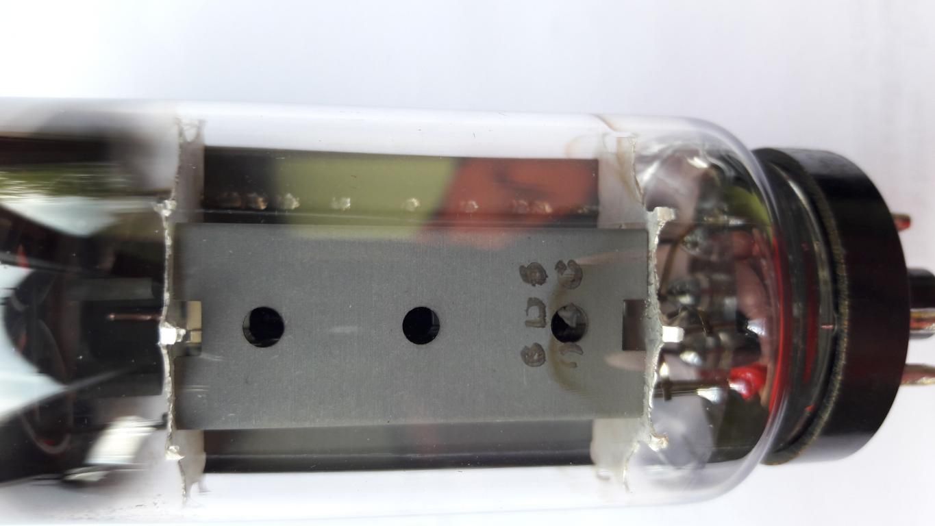

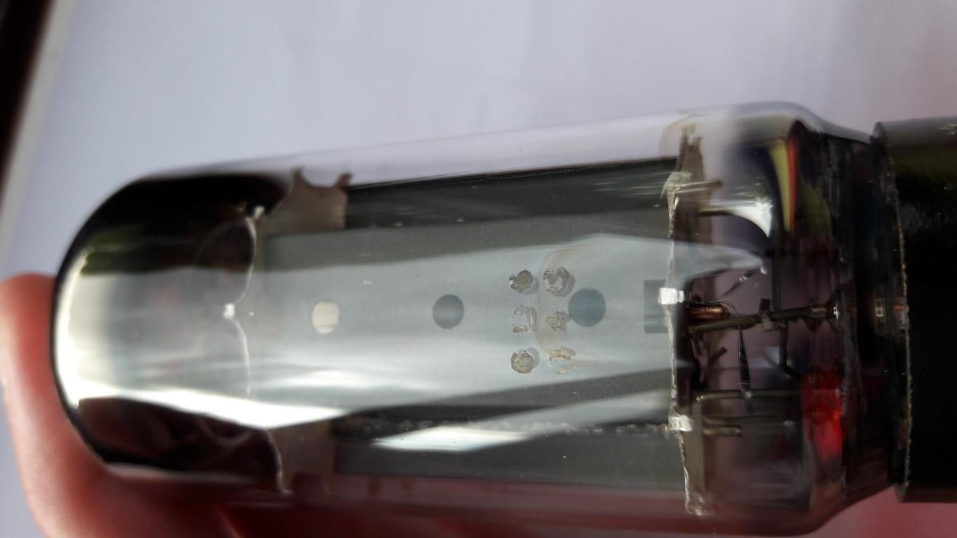

Wygrzebalem stare lampy. Nabylem je kiedys wraz ze wzmacniaczem Jadis OR. Lat temu pare pytalem juz tu na forum czy sa komus znane, wowczas bez odezwu. Czy ktos sie orientuje co to za lampy? Litery sa lekko zatarte, a widnieje chyba na nich 6D6 i O4C. Czy moze to bys jakas stara RCA?
Wygląda jak jugosłowiańska Ei EL34/6CA7
Ten kształt bańki i znakowanie
Wygląda jak jugosłowiańska Ei 6CA7
Zły link się podpiął we wpisie powyżej
Zdjęcie
w dolnym kodzie są 3 znaki
Pierwszy to taki łuk/kopuła z kropką - zakład produkcyjny Ei w Niš w Jugosławii (Serbia)
Drugi rok produkcji - 4 czyli 1954,1964,1974 itd
Trzeci to miesiąc produkcji- C - marzec
Górny kod 3 znakowy - wewnętrzne oznaczenie fabryki

Te znaki są trawione kwasem więc są do dziś.
Pozostałe oznaczenia są łatwe do zmiany- wycierają się często nawet pod mokrym palcem

niedomknięte kóło z kropką Ei Niš, Yugoslavia
Drugi znak - ostatnia cyfra roku produkcji
np 4 to 1954 lub 1964, itd
Trzeci znak - miesiąc produkcji

No tak, wszystko ladnie, tylko jak sie to ma do tego co widnieje na moich lampach. Lampy 6D6 istnialy wiec trop jakby dobry, tylko pewnosci nie ma. Wygrzebalem w necie, ze byly stosowane w latach 40stych w radiach. Ale to i tak mi nic nie mowi. No bo gdyby nawet, to jak je zastosowac, jaki bias dla nich ustawic. No ale przeciez ktos, gdzies, kiedys uzywal tych lamp we wzmacniaczu Jadis.
Zerknij tu
Visible date codes- jedna ma właśnie w górnym rzędzie 6D6 a druga 6D3. Być może 6Dx oznaczało w Ei zgodność z EL34/6CA7
Lampa 6D6 ma jednak chyba trochę inną konstrukcję...
