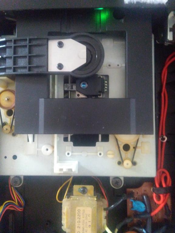

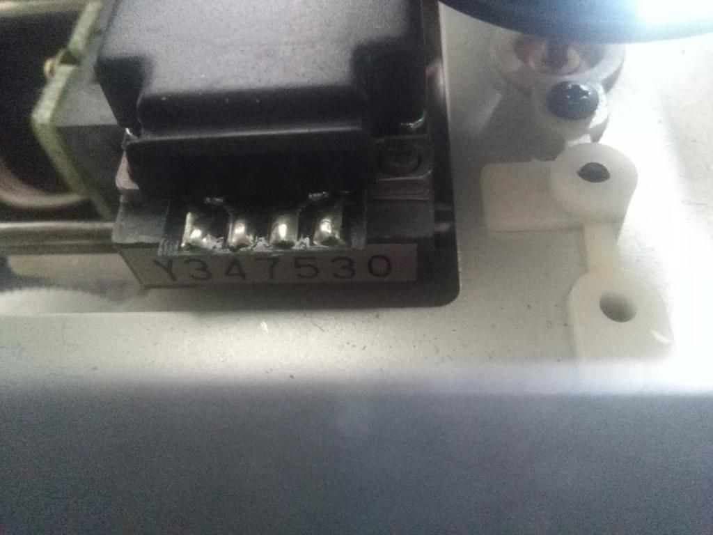

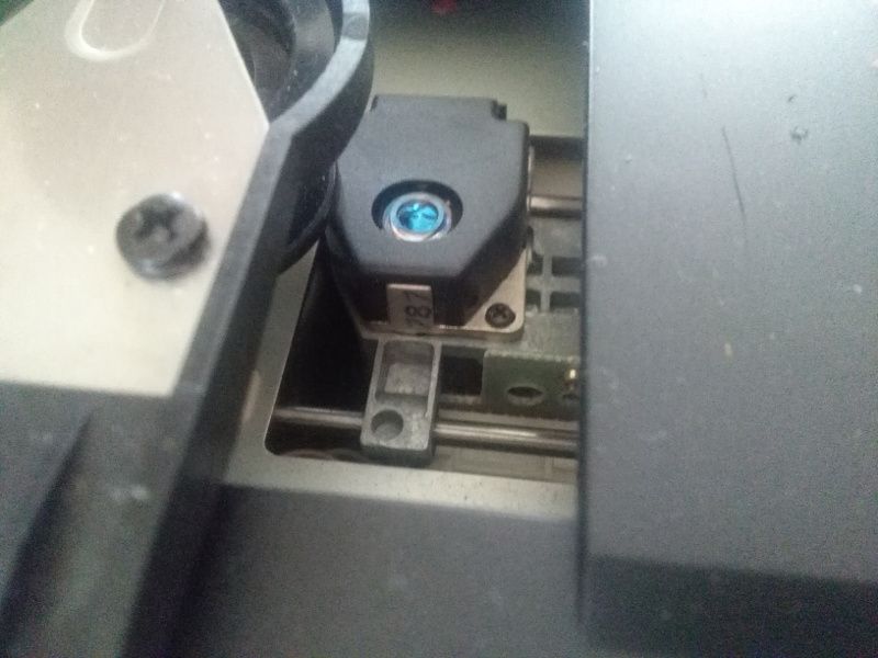

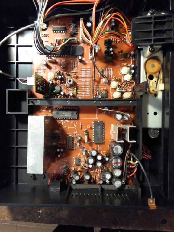

Nabyłem ostatnio taki sobie odtwarzacz cd Yoko F-4200.Zaryzykowałem. Okazało się że ładnie czyta i ładnie gra (jak dla mnie). Problem pojawił się jak załadowałem płytę z 1985 roku - gubi ścieżki, są błędy w odtwarzaniu. Znajduje tylko 2 pierwsze ścieżki. Myślałem że to wina płyty - ale na kompie odtwarza się ona bezbłędnie. Może dałoby się znaleźć zamienniik lasera? Czy ktoś może rozpoznaje co to za jeden? Może podkręcenie? No czysty to chyba jest skoro czyta inne płyty. Na marginesie - w środku siedzi PCM54 i cmos Sony CXK5816PN-12L. Zamieszczam kilka zdjęć.
Masz tam TOPH7833 ale pasują p&p KSS152 oraz SOHO-T3
Jak masz problem z tylko jedną płytą - przegraj ją na komputerze i graj z kopii, TOPH i SOHO to świetna głowice, KSS od sonego przy nich to odpust...

Co do lasera to patyczek z watą nasączoną spirytusem 99% i bardzo delikatnie przemyć soczewkę lasera. Jak nie pomoże to laser do wymiany.
