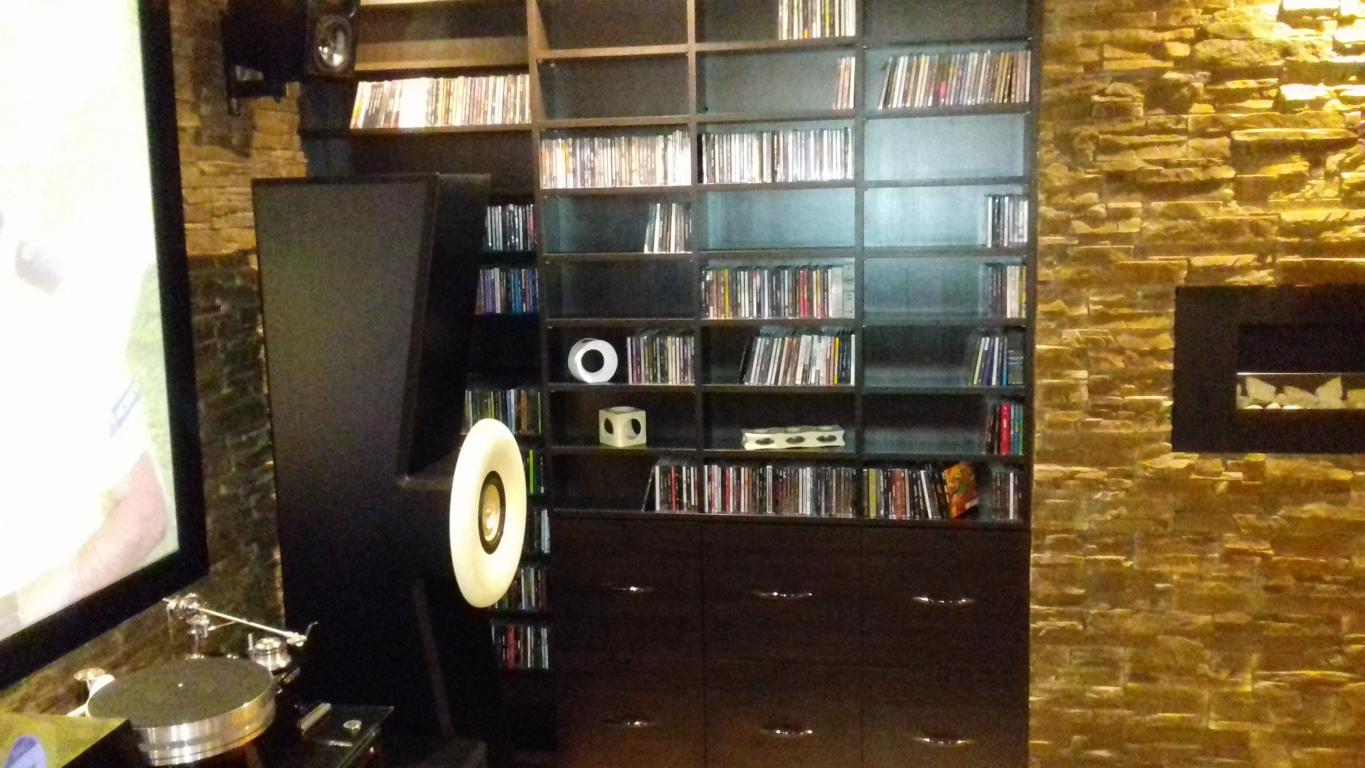

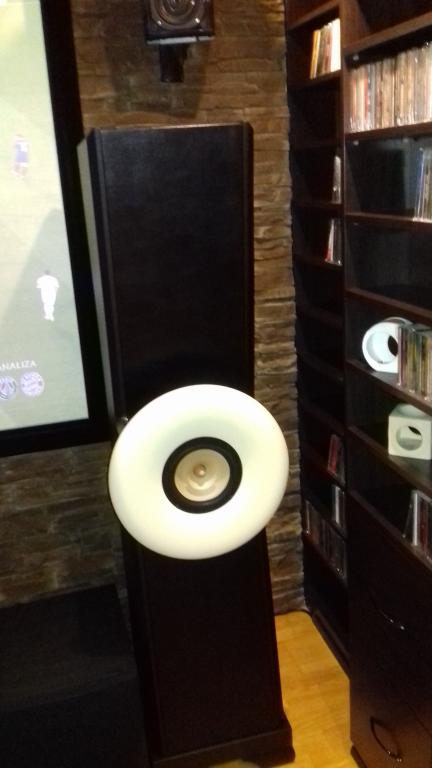

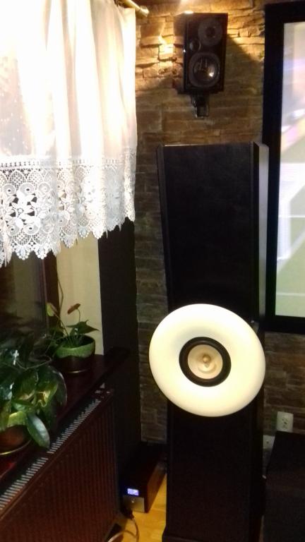

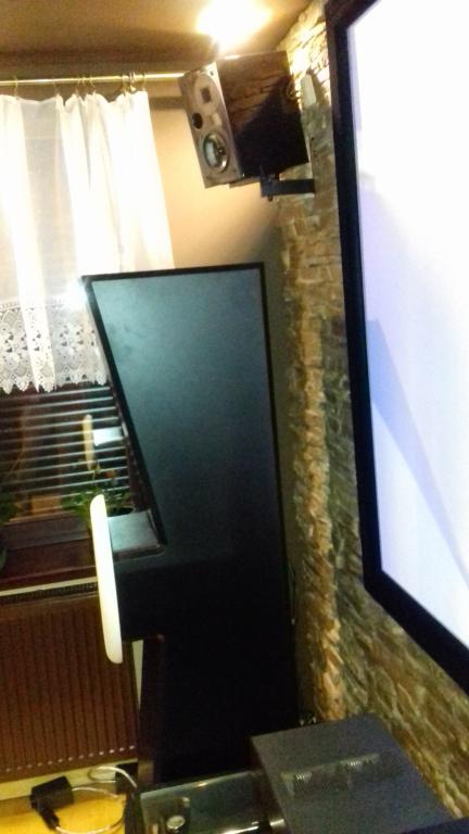

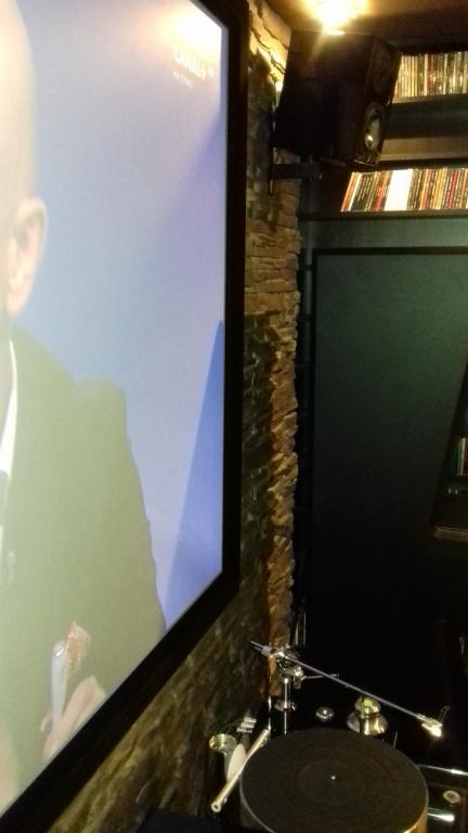

Panowie mój sprzęt to wysokie kolumny ( 164cm) Bodnar Audio Sandglass na szerokopasmowcu, sprzęt to dwa monobloki na lampach ( lampy 90 W ) oraz przedwzmacniacz też na lampach oraz suby przy przodach vellodyne EQ Max 10. Salon do użytku nie tylko odsłuchowego 32m w prostokącie. Z tyłu kolumn na ścianie kamień ( wiem że to niekorzystne) rogi za kolumnami: lewa kolumna - jest róg to zagospodarowania, prawa - z boku regał z płytami ( na upartego jakaś pułapka mogłaby stanąć ale czy jest sens? Ściana na przeciwko kolumn to ściana z oknami i balkonem, jest tylko jeden róg do zagospodarowania po tej stronie co pisałem o lewej kolumnie. Dźwięk jest ok, tylko przy głośniejszym słuchaniu jest lekki rezonans tonów niskich. Myślałem o pułapkach basowych Vicoustic:
Teraz pytanie, miał ktoś do czynienia z tymi pułapkami, czy coś pomogą ? Przody stoją ok 80 cm od ściany tylnej. Myślałem o zastosowaniu pułapek przy lewej kolmnie oraz na przeciwko na rogu przy oknie balkonowym.
Kolumny maja ograniczenia pokojowe i dlatego od ściany z kamienia są odsunięte na odległość 80 cm. Najpoważniej myślę o tych dyfuzorach
Gdybyś mógł wrzucić jakikolwiek "rzut" pokoju wraz z jego wymiarami (łącznie z wysokością) i ustawieniem mebli, kolumn etc. było by łatwiej.

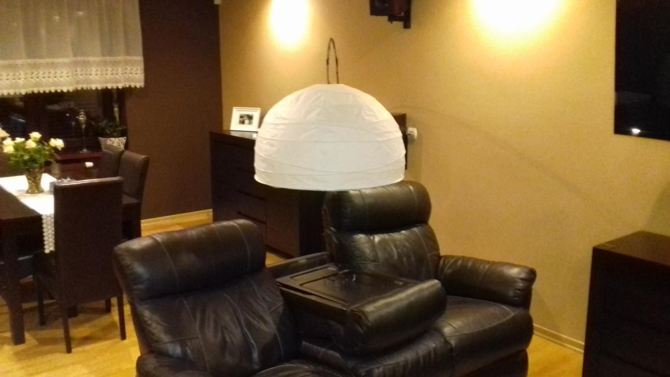

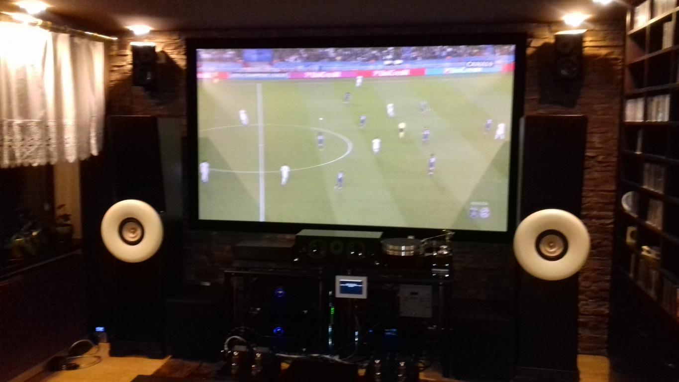

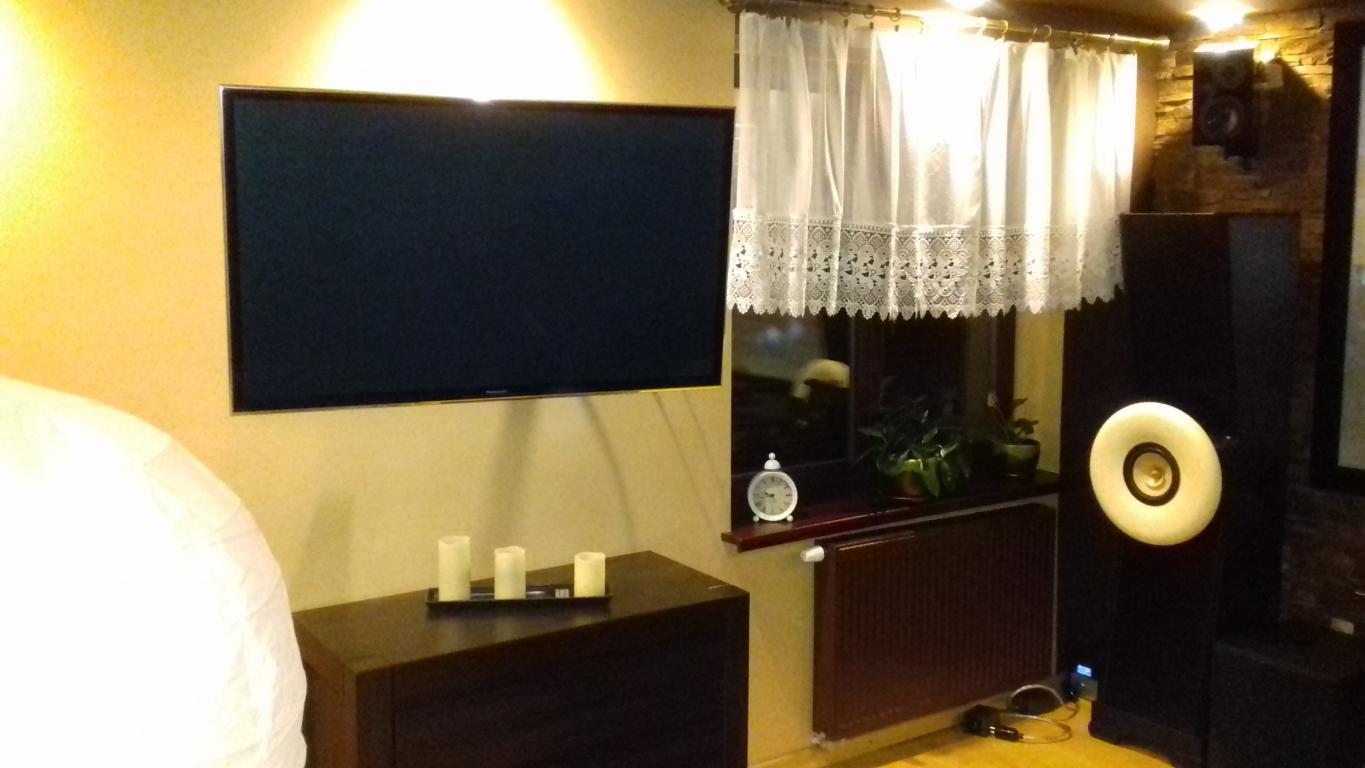

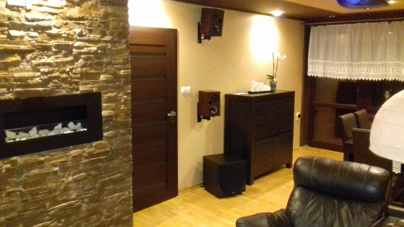

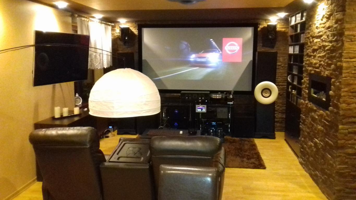

Panowie sorry za jakość zdjęć, niestety pokój ma zastosowanie jako salon, kino, stereo. Część sprzętu na ziemi ale stolik już się robi.Wymiary:
- szerokość pokoju: 4,20 m,
- długość: 9 m
- wysokość pokoju: 2,35 m
- odległość słuchacza od kolumn: 4 m
- odległość boków kolumn od ścian bocznych: 40 cm
- odległość kolumny od kolumny: 2,40 m
- odległość głośnika kolumn od ściany tylnej: 80 cm

No i postawienie
Zaloguj się, aby zobaczyć treść (możliwe logowanie za pomocą ) , dyfuzorów w kątach za kolumnami pomogło, za kolumną gdzie jest regał z płytami stoi teraz dyfuzor o mniejszej średnicy, za kolmna lewą gdzie jest typowy róg o większej średnicy. Teraz bas trzyma się kolumn, zrobiła się fajna scena dźwiękowa no i bez rezonansów
