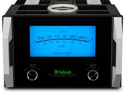

Zaintrygowało mnie zdjęcie pewnego MCIntoscha o mocy 1,2 kW gdzie na wskaźniku mocy -10dB równe jest 10% generowanej mocy. Czy to oznacza, że słuchając na swoim wzmacniaczu o mocy 100W na poziomie -30dB (jest głośno) dostarczam do kolumn 0,1W mocy ??post-66618-1510390144482_thumb.jpg
Tak, bo -30dB = 0.001 mocy ; być może wskazanie masz źle wyskalowane ...

-30dB w stosunku do 100 W (0 dB) to będzie ok. 3 W mocy.
Pomyliłeś decybele "mocowe" z "napięciowymi" ;) 30dB to 30x mniejsze/większe napięcie czyli 1000x mniejsza/większa moc.
Masz rację. Dlatego w buty sobie można włożyć takie wskaźniki i ich wyskalowanie. Miernik mocy we wzmacniaczu to nie jest VU meter w magnetofonie. Jeśli skala ma dotyczyć mocy wyjściowej wzmacniacza a nie napięcia to -30 dB w stosunku do poziomu "0" mocy wyjściowej to ok. 30 razy mniejsza moc. I tak powinien być wyskalowany wskaźnik mocy wyjściowej.
Ale gdzie tam. Jeden Bel to 10x mniejsza/większa moc, taka jest definicja i jest ona dobra. Miernik mierzy napięcie, ale wyskalowany jest w mocy (dla nominalnego obciążenia) i wszystko się zgadza. BTW akurat VU bardzo dobrze pokazuje moc ;)

A czy bierzesz pod uwagę, że na kolumnach o różnej impedancji wydzieli się przy tej samej nastawie różna moc?
Wzmacniacz powinien mieć dla wskaznika przelacznik 4/8 Ω. Wtedy wskaźnik mocy pokazywałby prawdę w każdym przypadku.
Jeżeli to do mnie, to zauważ, że napisałem wyraźnie "dla nominalnego obciążenia". Zresztą to i tak żaden problem, bo błąd w takim przypadku wynosi 2x (3dB), a tak jak chce @moltos 30x czyli 30dB ;)
-30dB to nie jest 30x tylko 1000x mniejsza moc, jakby nie liczyć ;)

Tak, ale to również nieścisłość. Fakt, że tylko 3dB, ale jednak.
Dlatego, jak wyraźnie napisałem, dla nominalnego obciążenia. Jak ktoś podłączy kolumny o dwukrotnie większej impedancji, to generalnie wie, że ma 2x mniejszą moc, natomiast @moltos jest w stratosferze ;)

Ktoś kto podłączy kolumny o dwukrotnie większej impedancji i jeszcze trzeba dodać znający temat a nie standardowy amerykański (czy nawet światowy) nabywca. Nawet jak kolumny są 8 Ohmowe w założeniu to 8 Ohm w całym paśmie nie mają. Często jest tak, że w dolnym spektrum częstotliwości kolumny mają nawet 3 Ohmy. A tam się dużo dzieje w muzyce. I tyle warte jest to wskazanie. Nie rozwijam tematu odnośnie kształtu przebiegu napięcia wyjściowego bo to już całkiem pogrąży temat wskaźników. Czy są to wskaźniki wartości RMS? Raczej wątpię. Dlatego już dawno od tego odeszło większość firm produkujących wzmacniacze. A że McIntosh dalej to kontynuuje to jego sprawa, ładnie wygląda i kosztuje. Jeśli już jest to wskaźnik mocy wzmacniacza powinien być wyskalowany tylko w mocy czyli na skali przykładowo 100W/8Ohm, 10W, 1W, 0,1W no może 0,01W i tyle w temacie. Po co tam jeszcze skalę decybelowa i mieszanie w głowach ludziom. Pozostaję w stratosferze.

Jeśli kolumny mają "w porywach" 3ohmy, to z automatu nie mogą być 8ohmowe, tylko 4ohmowe.
Normy wyraźnie mówią, że kolumna nominalnie 8ohmowa może mieć w wąskim paśmie minimalną impedancję NIE NIŻSZĄ, jak -25% nominalnej, czyli spadek nie może być poniżej 6 ohmów. Jeśli producent pisze, że jego kolumna nominalnie 8Ω ma spadek do 3Ω to jest zwyczajnym oszustem.

Miernik VU dość dokładnie pokazuje moc sygnału. Oczywiście, nie wszyscy muszą stosować VU, ale jeżeli umówimy się, że to pokazuje moc dla przebiegu sinusoidalnego, to wszystko się zgadza, a przecież to i tak bajer, jak słusznie zauważasz.

I taką skalę pokazany wzmacniacz stosuje. Przy okazji podaje moc w inny sposób, stuprocentowo zgodny z watami, czyli 100W=0dB, 10W=-10dB, 1W=-20dB, 0,1W=-30dB itd. To o tym jest dyskusja. Co tu się nie zgadza? Jeżeli twierdzisz, że -30dB to jest 30x mniejsza moc (a nie wycofałeś się z tego):

Tak twierdzę bo skala decybelowa dotyczy stosunku dwóch wartości fizycznych. Jeśli by się mnie ktoś spytał jeszcze raz ile wynosi spadek mocy nominalnej np. 100W (0 dB) do poziomu -30dB to dalej powiem, że jest ok. 30 razy mniejsza. Proste pytanie i taka odpowiedź. Nie posługuję się tu zależnościami mocy od napięcia wyjściowego i poziomu głośności bo to inny temat. Na skali w Mcintoshu widać dwie wartości: wartość czysto fizyczną czyli moc wyrażoną w Watach i to widać i druga skala tj. głośność wyrażona w dB o czym trzeba się domyślać i przeciętny śmiertelnik tego wiedzieć nie będzie. Jeśli odniesiemy moc do głośności to moja odpowiedź jest zła o czym sobie zdaje sprawę. Ale pytanie nie było precyzyjne.

No to niestety nadal piszesz bzdury.

Przyznaje, ze nie mam wiedzy, zeby sie wlaczac czynnie w dyskusje i przekonywac co i dlaczego ale na szybko znalazlem taki kalkulator
Po wpisaniuj kolejno:
1) Quantity type: Power
2) Decibel unit: dB
3) Reference level: 1200 W
4) Level: -
5) Decibels: -10, -20, -30 itd.
Wszystko sie zgadza.
Wiadomo, to jest matematyka z zakresu chyba drugiej klasy liceum (za moich czasów). Niestety, kalkulatory wyparły suwaki i tablice logarytmiczne, a przecież jeszcze tak niedawno na księżyc polecieli z suwakiem! No i wszystko się zgadza, ale jak widać nie wszystkim ;)
