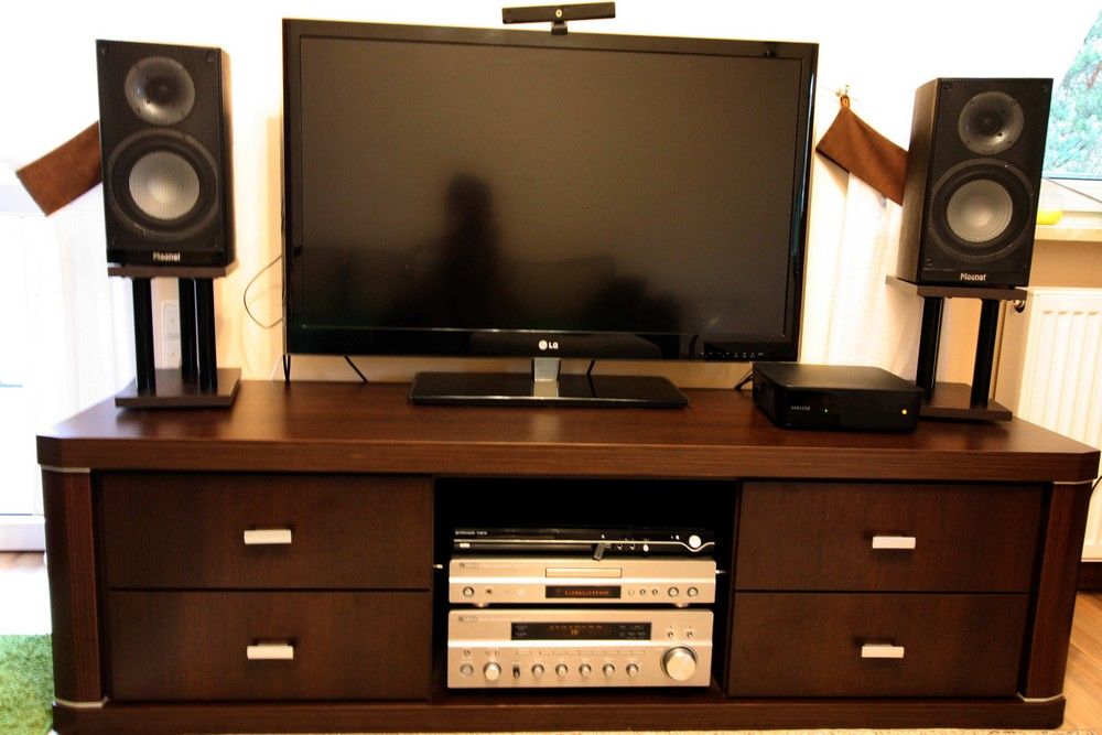

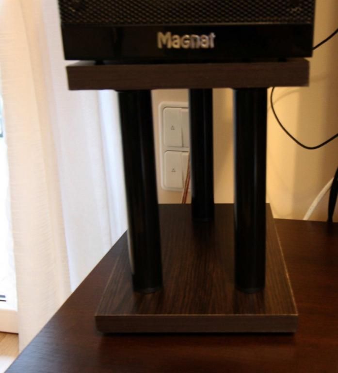

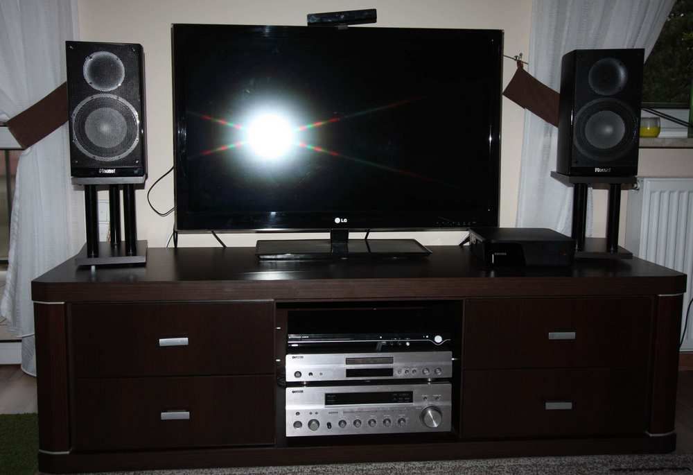

Witam. Niewielkim kosztem wykonałem niskie standy pod kolumny magnat quantum 653. Kolumny stały na komodzie rtv o wysokości 50 cm, chciałem podnieść je, żeby wysokie tony były na wysokości odsłuchu. Wpadłem na taki pomysł: podstawy z płyty wiórowej 18 mm wenge, kolor taki jak komoda, nogi czarne z metalu. Nie udało mi się nigdzie znaleźć chętnego stolarza, który wykonałby podstawy "beczkowate" w kształcie kolumn, więc w markecie poprosiłem o formatki prostokątne. Najwięcej zabawy było z okleiną krawędzi, bo w markecie nie chcieli tego zrobić, tłumaczyli, że za małe elementy. Kupiłem więc okleinę i bawiłem się żelazkiem + nożyk do odcinania krawędzi. Nogi czarne, gotowe 20 cm w marekcie budowlanym. Górna półka przykręcona do nóg wkrętami (po 4 na nogę) dół - przewiercona płyta fi 10 mm i od dołu śruby M10 z plastikowym łebkiem na który nakleiłem podkładki filcowe. Jakość dźwięku poprawiła się w stosunku do ustawienia poprzedniego, pojawiła się w końcu scena. Wysokość stojaków 25 cm. W rurki fi 30 mm wsypałem żwir. Koszt obu stojaków ok. 80 zł, tj. po 40 za sztukę. Kolumny mają wkręcane małe stożkowe plastikowe nóżki.
Wrzucam kilka zdjęć i mam pytanie, czy w takiej konfiguracji i do takich tanich stojaków warto zamontować dodatkowo kolce?
A po co? Będziesz się przebijać przez dywan?
Kolce wymyślono właśnie po to, a wszelkie opisy, jakoby kolcami można było walczyć z wibracjami, czy rezonansem, to marketingowe baśnie z mchu i paproci.
Na rogach spodniej płyty podlepki z korka i będzie super.
Przeczytałem dokładniej- masz nóżki z filcem, więc też ok. Czy jednak kolumny nie stoją teraz trochę zbyt wysoko?
