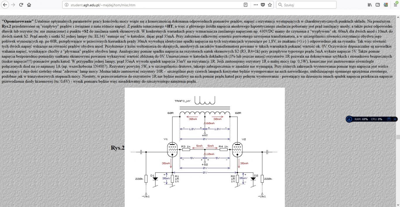

Znalazłem bardzo fajna stronkę
Zaloguj się, aby zobaczyć treść (możliwe logowanie za pomocą ) o lampach gdzie jest mnóstwo wiedzy na ten temat i m.in. jest tam taki sposób pomierzenia wzmacniacza. U mnie nie ma możliwości ustawienia tak aby było symetrycznie i 0V pomiędzy stronami trafa i pomiędzy siatkami.
Gość traxman
To jak to zrobić?
Wpiąć w szereg z katodą rezystor 1-10Om, ale w miarę dokładny i zmierzyć na nim spadek napięcia.
Do typowych lamp z cokołem oktal były nawet adaptery z wbudowanym rezystorem, co by nie grzebać we wzmacniaczu...
traxman mam fabryczne rezystory 1R w katodzie, mam rezystory 100R na S2 i własnie stąd, że gdy ustawiam 55mA na rezystorach katodowych to na S2 mam od 4,4mA do 6,9mA zależnie od lampy. Trochę duży rozrzut, chciałem to posprawdzać mierząc prąd na anodzie i pomierzyłem na rezystancji uzwojenia pierwotnego ale wychodzą mi głupoty, zobacz tebelkę. Nie wiem gdzie popełniam błąd.
Ale zobacz, pomimo błedu pomiaru prądu na uzwojeniu trafa to matematycznie z pomiarów na rezystorach katodowych i siatkowych (gdzie możliwy błąd jest mniejszy) wychodzi bardzo podobna niesymetria prądów anodowych na uzwojeniach P1 i P2. I to mnie gryzie, chce to zrozumieć
