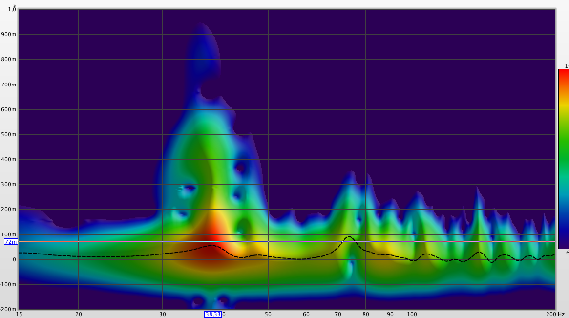

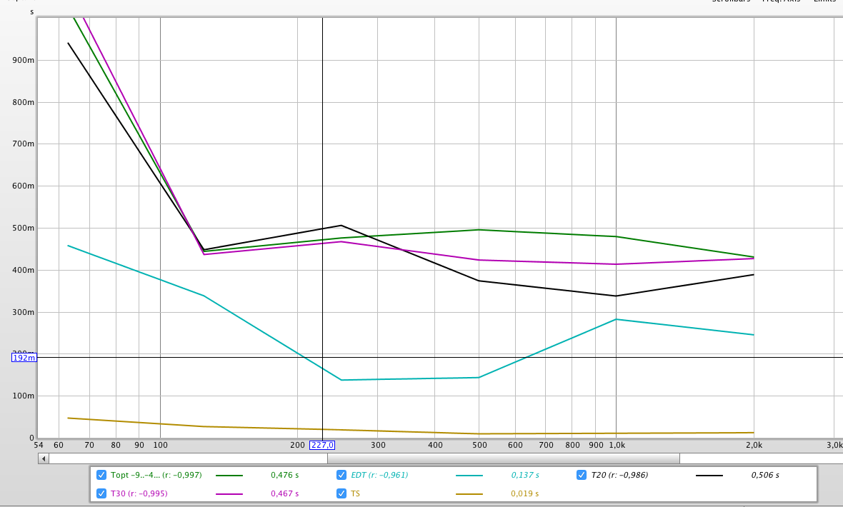

Widzisz odpowiedziałem żartobliwie, bo to ja robiłem pułapki i pomiary. No ale nie zauważyłeś
Widzisz odpowiedziałem żartobliwie, bo to ja robiłem pułapki i pomiary. No ale nie zauważyłeś . Kwestia chęci, determinacji i można dużo.
Generalnie w tamtym przypadku sprowadza się to do obudowy, dziury, tunelu i miejscu.
Wysłane z mojego WAS-LX1 przy użyciu Tapatalka
Mógłbyś podzielić się planem tej pułapki? Robiłeś pomiary przed/po? Jeżeli tak, to mógłbyś je udostępnić?
