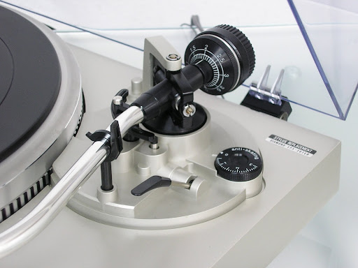

Witam. Posiadam gramofon technics sl-q3 z wkładką technics 270C. Kilka dni temu zabrałem się za jego kalibrację według tego artykułu : ABC gramofonu - kalibracja wkładki . Poradziłem sobie z naciskiem igły i anti-skatingiem, ale zatrzymałem się przy wysokośi ramienia (VTA). Po pierwsze "Wykonanie kalibracji rozpoczynamy od poluzowania śruby mocującej ramię w jarzmie, tak aby blokowała je tylko na około 1/4 obrotu." nie wiem o którą śrubę chodzi, nie wiem który element ramienia to jarzmo.
Dla ułatwienia podaje foty budowy ramienia znalezione w google :
Dołączona grafika
Dołączona grafika
Nie jest to mój jedyny problem, ale zaczne od tego. Potem będę ewentualnie przedstawiał następne.
Proszę o pomoc.

Niestety ten model nie posiada regulacji VTA (chyba ze o czyms nie wiem) ,jesli chcesz zobaczyc najwygodniejsze z mozliwych jakie wymyslono to rzuc okiem na 1200 mk2.
