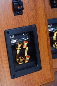

Przechodząc jednak do sedna tematu, jestem posiadaczem głosników Logitech z 5450 no i generalnie dotarłem do momentu kiedy przestały mi wystarczać i postanowiłem się rozejrzeć za czymś poważniejszym. Sytuacja finansowa nie pozwala mi jednak aby kupić poważne kino za jednym zamachem więc postanowiłem że będe kupował głośniki parami. Moje pomieszczenie odsłuchowe jest raczej średniej wielkości dlatego mój wybór padł na "dzień dobry" na kolumny Kef C3 jako fronty (docelowo na tył) i sprawa rozchodzi się o to jak podłączyć te kolumny do Subwofera z zestawu z-5450 - zaciski dwu żyłowe (chciałbym pominąć kwestię zasadności takiego rozwiązania bo traktuje je jako tymczasowe). Sprawdzałem ten sub na dużych dwu-drożnych kolumnach 8ohm o podobnej mocy co kef i grało bardzo dobrze z tym że w tych kolumnach (od wieży sony) wtyki były takie same jak w subie czyli klasyczne zaciski na kabel dwu żyłowy a te kefy mają jakieś podwójne wejście z tyłu i nie bardzo wiem jak sie do tego zabrać i jakiego kabla użyć
Podkreślam że jest to rozwiązanie tymczasowe, docelowo będą grały na klasycznym wzmacniaczu do kina
Załączam zdjęcie wejsc w kefachDołączona grafika i tył od logitecha Dołączona grafika

Te gniazda są przystosowane do widełek (takie np.: http://allegro.pl/jantzen-widelki-glosnikowe-pozlacane-wysoka-jakosc-i2005034570.html ), docelowo powinieneś na kablach zacisnąć/wkręcić tego typu końcówki, możesz tymczasowo po prostu rozkręcić gniazda i owinąć je kablem i mocno zakręcić.
Ważne, żeby zostawić na miejscu te miedziane blaszki (zwory).
