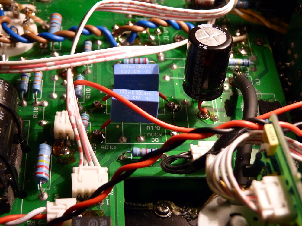

#149 Użytkownik nie jest zalogowany   plastik1989
  • Użytkownicy
  • 18 postów
  • Rejestracja: 02.11.2010
Napisano 07.05.2012 - 10:27
Cytat
Witam Kupiłem na alledrogo, PRZEKAŹNIK 12V V23105-A5303-A201 Siemens , działa bezproblemowo, już nie mam problemu z nierównym "łapaniem" kanałów, jednak największą, jak do tej pory, słyszalną różnicę na plus, sprawiły kondensatory radzieckie papier-olej o symbolu k40y-9 0,15uF. Chciałem wcisnąć teflony, jednak zostały rozdrapane przez kolegów z forum, więc kupiłem takie i nie żałuję. Pierwsze co rzuca się w uszy to przestrzeń i kontrola basu. Teraz słychać szarpnięcie, wybrzmienie i wygaśnięcie każdego basu. W nagraniach dotąd słuchanych teraz słychać kilka planów w głąb, coś wspaniałego.
<br />
<br />
Kondensatory które wymieniłeś, to te ze zdjęcia (305V 0.1uF, razem jest ich cztery)? Czy jakieś inne? Ma ktoś w ogóle schemat do MS34D? Wszędzie mogę znaleźć tylko do MC100B i do MC10L...
Dołączona grafika
Użytkownik plastik1989 edytował ten post 07.05.2012 - 10:31
#150 Użytkownik nie jest zalogowany   Adamo73
  • Użytkownicy
  • 71 postów
  • Rejestracja: 30.05.2006
Napisano 07.05.2012 - 18:58
Tak, dokładnie te, dodatkowo cztery duże elektrolity zbocznikowałem foliowymi, pozostały mi po próbach, wartości 0,1uf.
