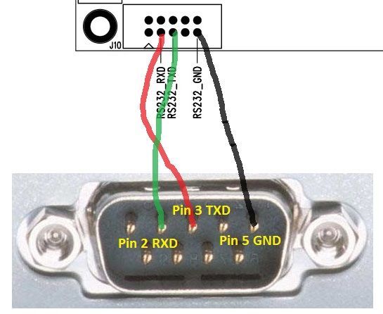

Połączenie portu RS232 z DAC-em Soekris
Naszego DAM-a łączymy z portem COM (9-pinowe gniazdo komputera lub konwertera USB-RS232) TRZEMA przewodami zgodnie z poniższym rysunkiem. Należy zwrócić uwagę, że przewody "2" i "3" są skrosowane, tj. wyjście z pinu nr 2 w COM-a łączy się z pinem nr 3 w DAMie. Analogicznie kolejny przewód. Zresztą rysunek pokazuje dokładnie jak to połączyć.

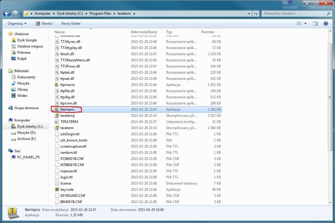

Po zainstalowaniu należy odszukać plik o nazwie “ttermpro.exe” i można wyciągnąć skrót na pulpit, aby przy kolejnej aktywności mieć program łatwo dostępny.

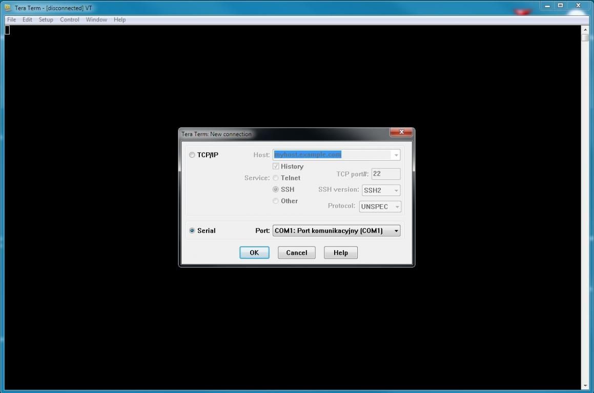

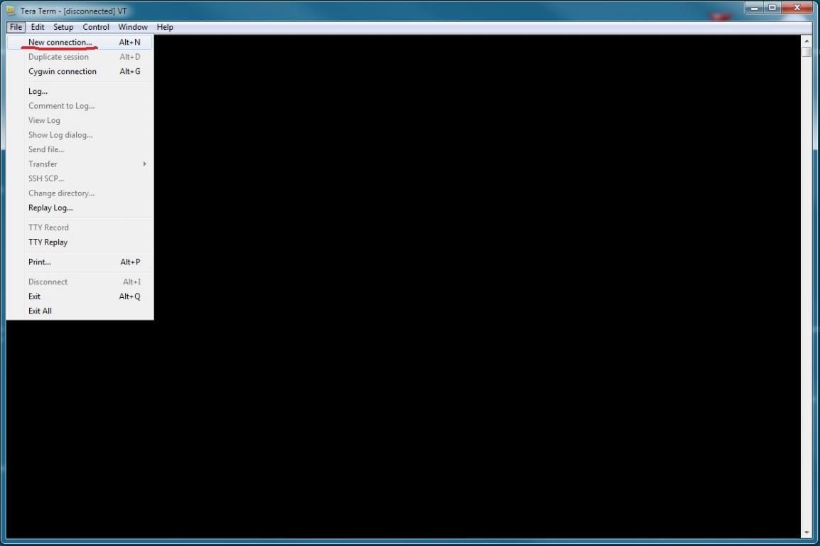

Po uruchomieniu programu "Tera Term" należy wybrać port komputera, na którym będzie odbywała się komunikacja z DAM-em. Zazwyczaj będzie to port o nazwie "COM1". Postępujemy jak na poniższych obrazkach, czyli wybieramy opcję "New connection"
blogentry-31204-0-32983500-1430243894_thumb.jpg,
a potem zaznaczamy odpowiedni port [COM1]

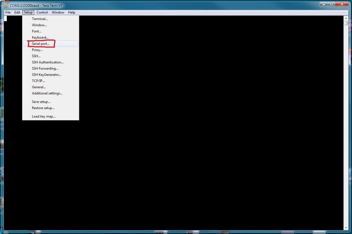

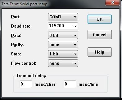

Teraz musimy skonfigurować COM1, aby bezproblemowo łączył się z DAC-em. Parametry, które należy wprowadzić w opcji "Setup" -> "Serial port ..." blogentry-31204-0-43486300-1430244146_thumb.jpg są następujące:
Baud rate: 115200
Data bits: 8
Stop bits: 1
Parity: none
Flow control: none
Tak wygląda to na monitorze: blogentry-31204-0-61705600-1430244194_thumb.jpg

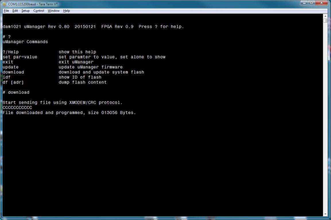

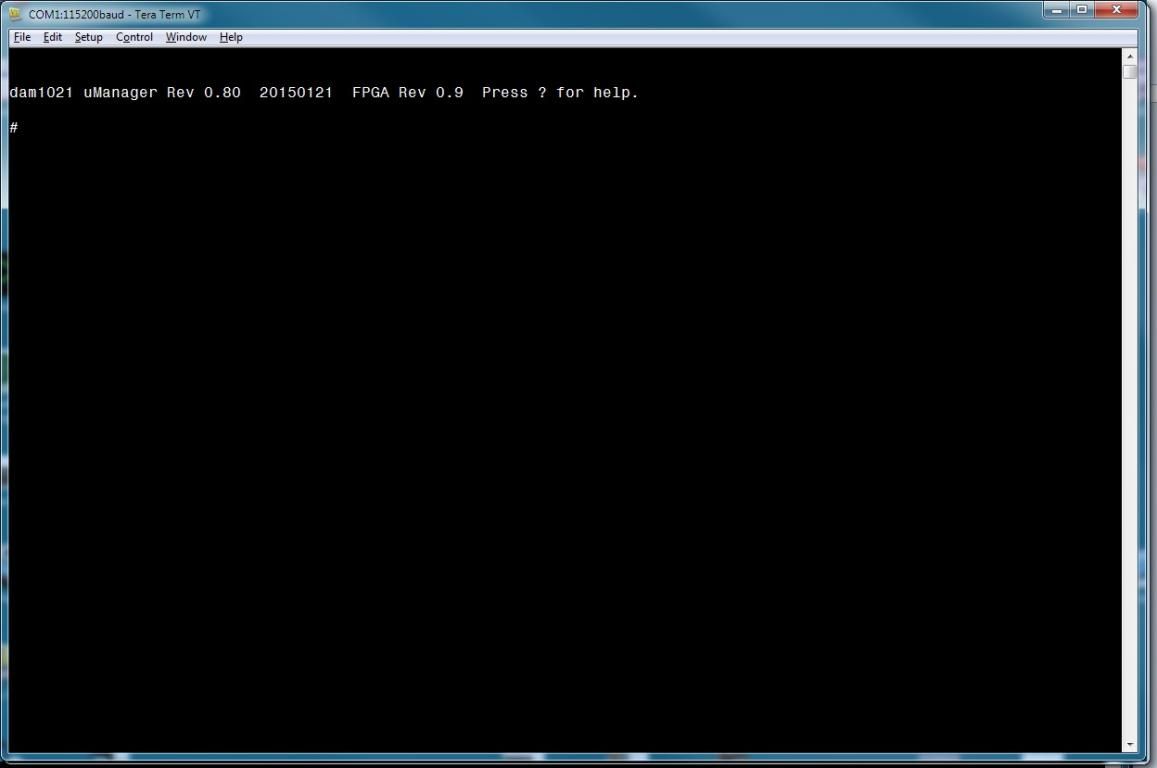

Wracając do głównego wątku: po wpisaniu "+++" czekamy na odpowiedź terminala. Jeśli połączenie między komputerem i DAC-em jest prawidłowe, a terminal i port skonfigurowane właściwie zobaczymy napis wielce radujący serce "młodego programisty"
Możemy od razu sprawdzić, czy posiadamy najnowszą wersję oprogramowania DAC-a o numerze 0.90 - proszę zwrócić uwagę na napis "FPGA Rev 0.9". Teraz możemy chwilę "porozmawiać" z DAC-em wpisując znak zapytania "?". Wyświetlą się dostępne komendy "uManagera", który pozwala na porozumiewanie z DAM-em.

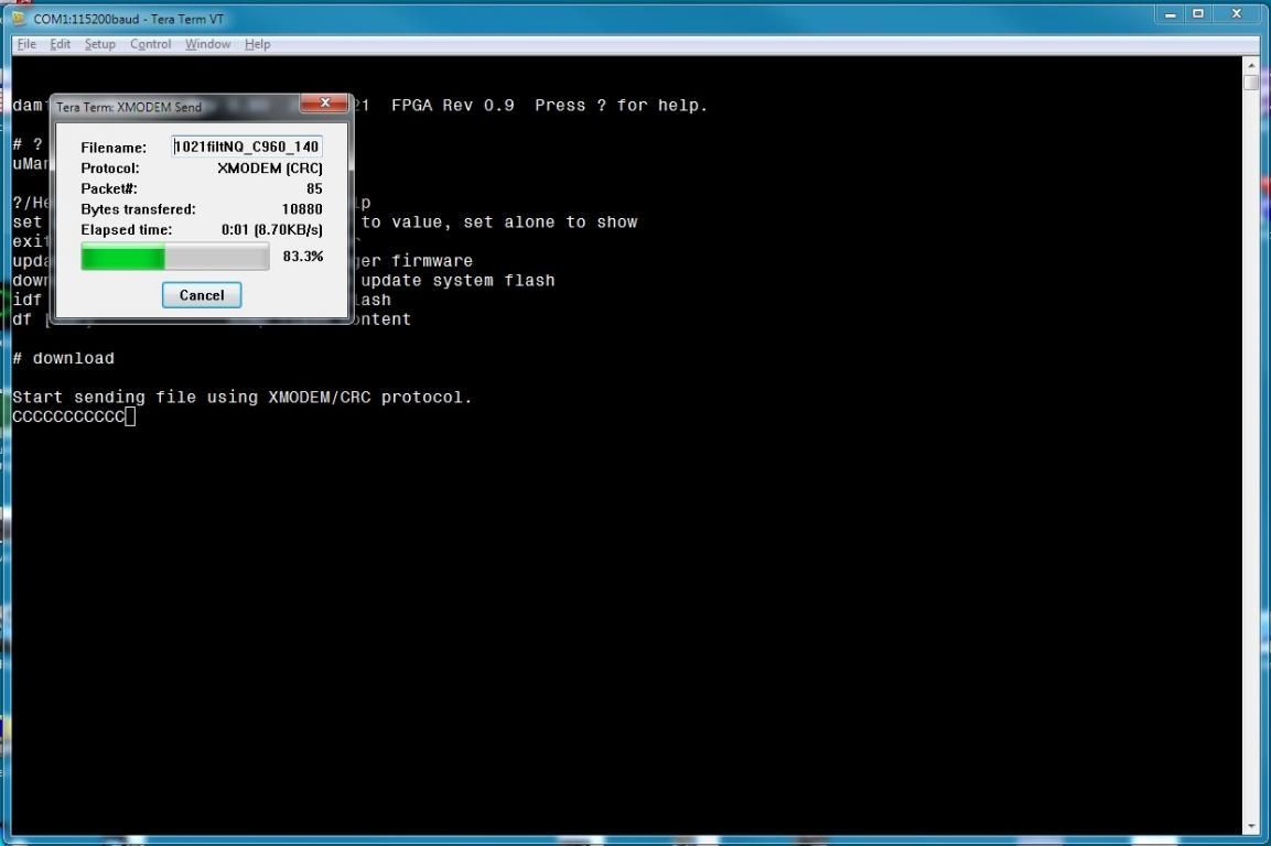

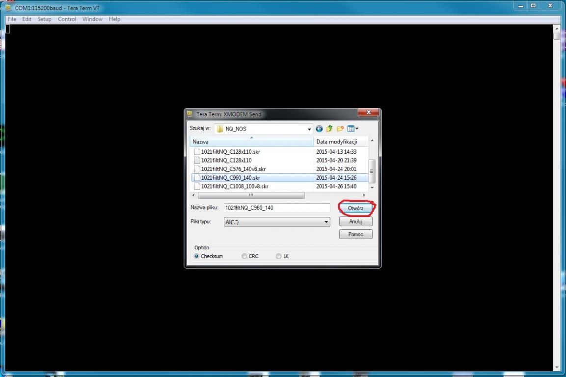

Już prawie koniec... Najważniejszy, ale chyba najprostszy. W oknie terminala należy wpisać polecenie "download" (bez cudzysłowu). Odpowiedzią będzie informacja, aby rozpocząć wysyłanie pliku transferem xmodem. Wchodzimy w File -> Transfer -> XMODEM -> Send
Wybieramy plik z interesującym nas filtrem (rozszerzenie pliku *.SKR), klikamy "Otwórz" i następuje wgrywanie filtru do DAM-a
blogentry-31204-0-94508700-1430245807_thumb.jpg blogentry-31204-0-27086500-1430245823_thumb.jpg
Po przesłaniu nowych danych do DAM1021 pojawi się komunikat "File downloadad and programmed..." oraz wielkość wgranego pliku
I to prawie koniec. Należy napisać jeszcze polecenie "EXIT", przeresetować DAC-a (wyłączyć i włączyć) i możemy cieszyć się nowym filtrem.
