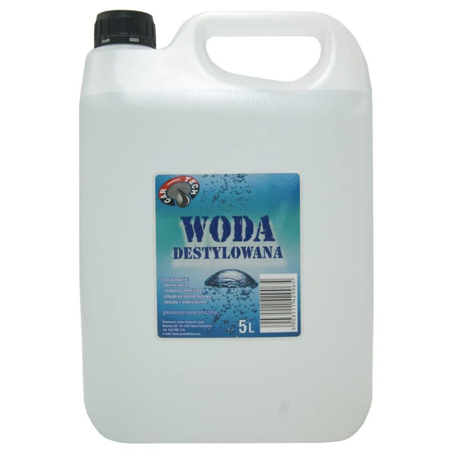

Unikaj używania wody z kranu. Zawiera minerały i zanieczyszczenia, które mogą uszkodzić płytę.
2. Najlepsze Środki do Czyszczenia Płyt Winylowych:
Destylowana Woda: Podstawa do przygotowania roztworu czyszczącego. Brak minerałów oznacza, że nie zostawi osadów na powierzchni płyty.

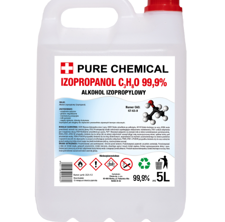

Izopropanol (Alkohol Izopropylowy): Skutecznie usuwa tłuste zabrudzenia i odparowuje szybko, nie zostawiając śladów. Zawsze używaj go w stężeniu nie wyższym niż 50%.

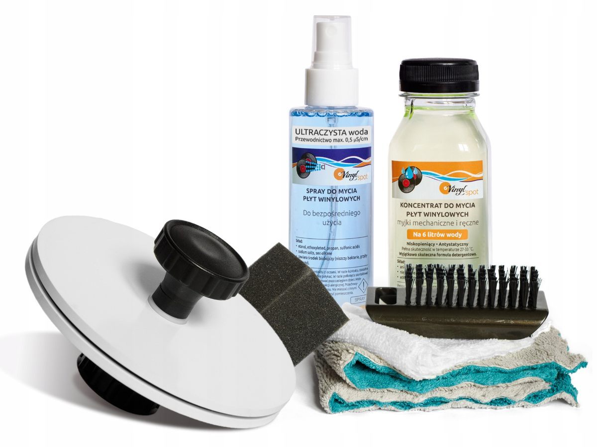

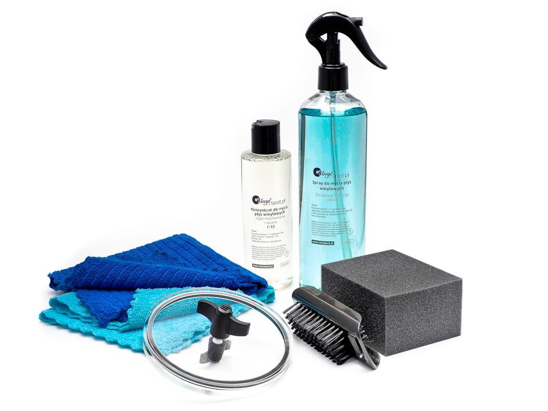

Płyn do Mycia Naczyń: Może być dodany w niewielkich ilościach do roztworu z wodą destylowaną. Działa jako środek powierzchniowo czynny, który pomaga usunąć brud.
Pędzelek Antystatyczny: Usuwa kurz i zapobiega osiadaniu nowych cząsteczek kurzu na płycie.
Mikrofibra: Używana do wycierania płyt po czyszczeniu. Jest delikatna i nie rysuje powierzchni.
Jak Zrobić Samodzielnie Myjkę do Płyt Winylowych?
1. Wersja Podstawowa - Myjka Ręczna:
Materiały:
Duża miska lub naczynie o odpowiedniej wielkości, by płyta mogła swobodnie w niej się zmieścić.
Roztwór czyszczący (destylowana woda + izopropanol + kropla płynu do mycia naczyń).
Miękki pędzelek (najlepiej o delikatnym włosiu).
Ręcznik z mikrofibry.
Instrukcje:
Wlej roztwór czyszczący do miski.
Zanurz płytę w roztworze, trzymając ją za krawędzie, tak aby etykieta pozostała sucha.
Delikatnie przemyj powierzchnię płyty pędzelkiem, poruszając się wzdłuż rowków.
Wyjmij płytę z roztworu i osusz delikatnie mikrofibrą, unikając tarcia w poprzek rowków.
Pozwól płycie wyschnąć w pozycji pionowej.

1. Czy mogę użyć zwykłej wody do czyszczenia płyt?
Nie zaleca się używania zwykłej wody z kranu, ponieważ zawiera minerały i zanieczyszczenia, które mogą uszkodzić płytę. Zawsze używaj wody destylowanej.
2. Czy mogę czyścić płyty alkoholem?
Tak, ale powinien to być alkohol izopropylowy w odpowiednim stężeniu (nie wyższym niż 50%). Używanie czystego alkoholu może wysuszyć winyl i spowodować jego uszkodzenie.
