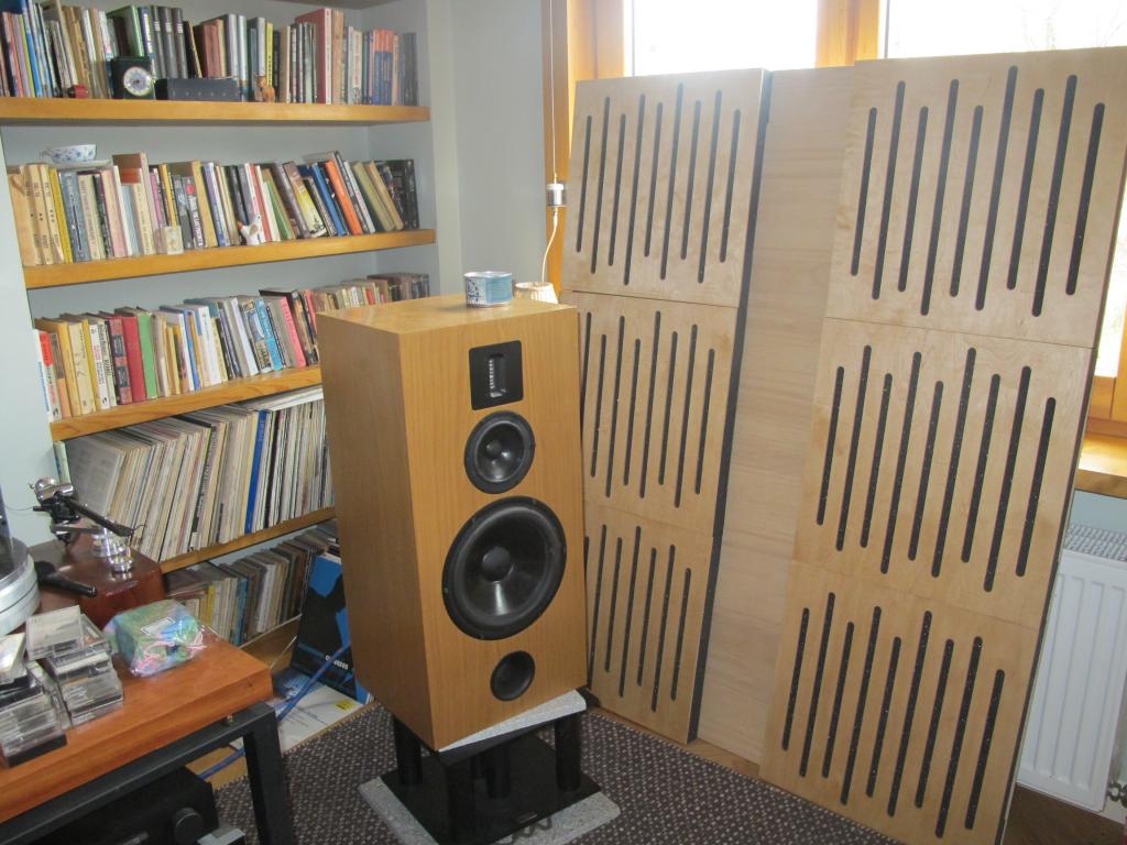

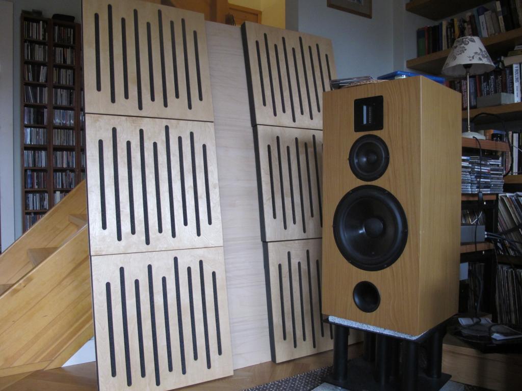

Na czym polegał problem do opanowania? Otóż moje pomieszczenie jest częściowo otwarte, a przy tym niesymetrycznie, akurat na wysokości głośników. Po jednej stronie kolumn znajduje się boczna ściana z oknem, a po drugiej częściowo otwarte pomieszczenie, wyjście na schody itd. Aby w tych warunkach uzyskać stabilną scenę stereo, musiałem ustawiać kolumny również lekko niesymetrycznie, w dodatku ustawienie musiałem i tak mocno korygować za każdym razem, gdy dostawałem do testu nowe głośniki. Trudno w tych warunkach uzyskać przyzwoitą powtarzalność dźwięku. Gdyby udało mi się zasymulować obecność odpowiednich akustycznie ścian umieszczonych w jednakowej odległości od głośników, problem – wydawało mi się – powinien być rozwiązany. No dobrze, ale dlaczego uznałem, że w tym celu można użyć paneli Wood Equalizer?

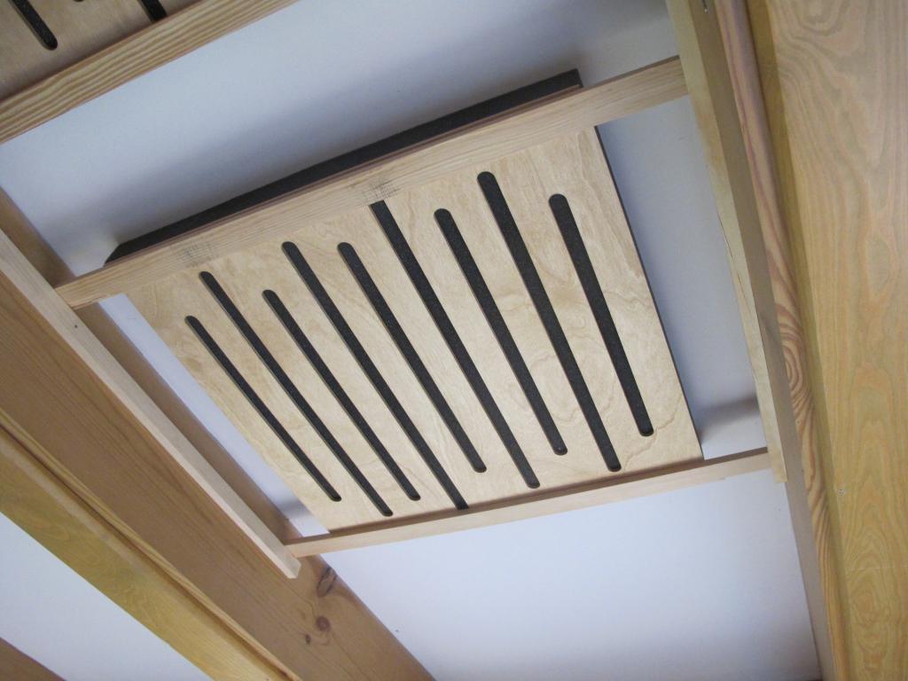

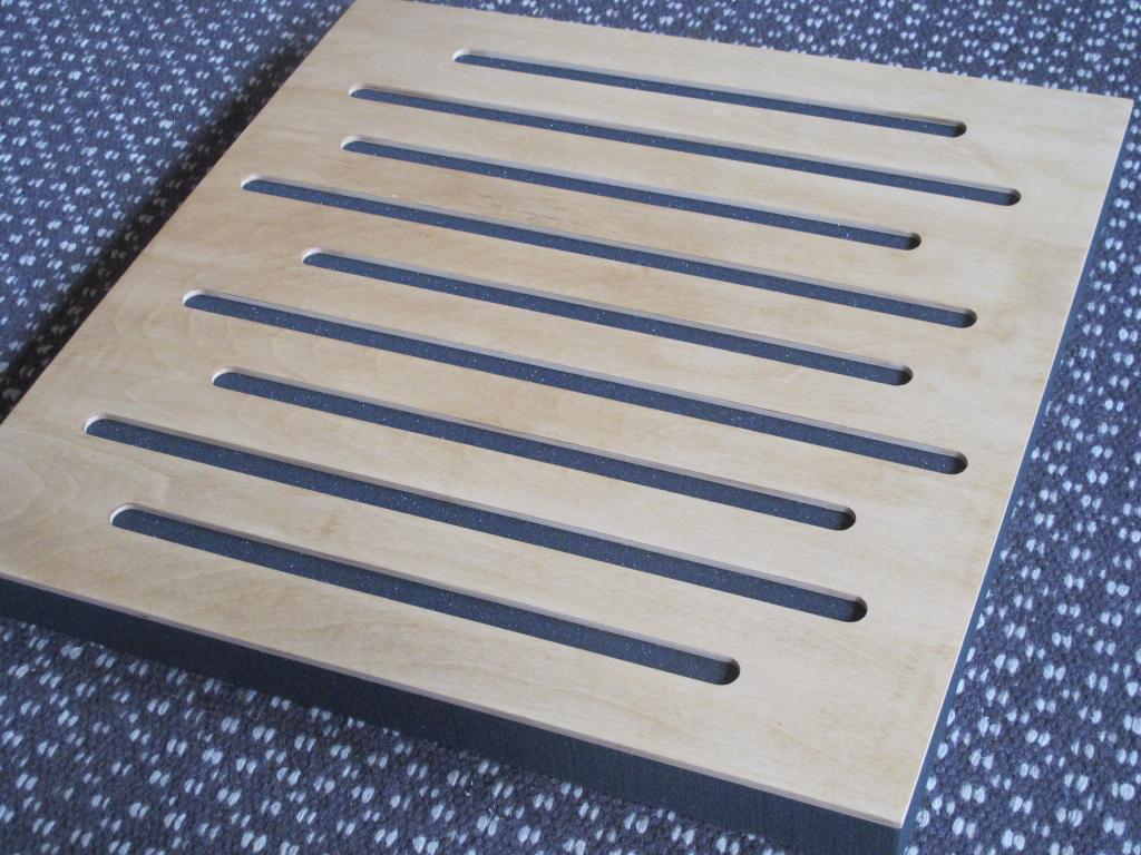

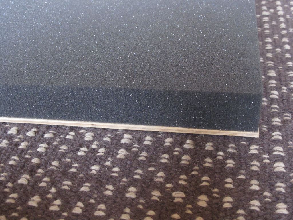

Otóż są to urządzenia zaprojektowane bardzo dowcipnie. Łączą mianowicie funkcję ustroju tłumiącego i rozpraszającego w jednym prostym module, który w dodatku ma niemałe zalety estetyczne. Pojedynczy panel ma wymiary 50x50 cm, plus kilka centymetrów na grubość akustycznej pianki i da się go zamocować na każdej płaskiej powierzchni. Panele oczywiście można łączyć w większe powierzchnie, umieszczać na ścianach i suficie, słowem jest to rozwiązanie bardzo elastyczne. W przeciwieństwie do stosowanych czasem w domach gąbek (piramidki itd.) panel Wood Equalizer częściowo tłumi fale dźwiękowe, ale częściowo je odbija i rozprasza. Jest to duża różnica w porównaniu z gąbkami piramidowymi, które nie dość, że kontrowersyjnie wyglądają, to jeszcze ich skutek ogranicza się do stłumienia wysokich tonów. Natomiast drewniano-piankowe panele owszem, tłumią, ale mają również zapobiec „zduszeniu” dźwięku w pomieszczeniu odsłuchowym, a ich poręczne rozmiary mają pozwolić dostosować ich powierzchnię i rozmieszczenie do potrzeb danego pokoju. Pozwalają też pogodzić adaptacje akustyczną z urządzeniem wnętrza, co w pomieszczeniu bądź co bądź mieszkalnym jest cechą istotną. Nie można zapominać o czynniku zwanym Wife Acceptance Factor (WAF, albo PAF, bo gdzie jest powiedziane, że audiofil to koniecznie mężczyzna?).
ccs-107-0-73702200-1425206544_thumb.jpg ccs-107-0-19310600-1425206567_thumb.jpg

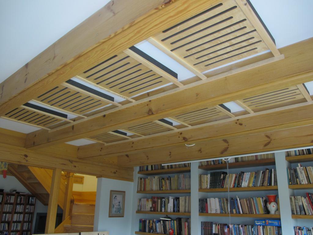

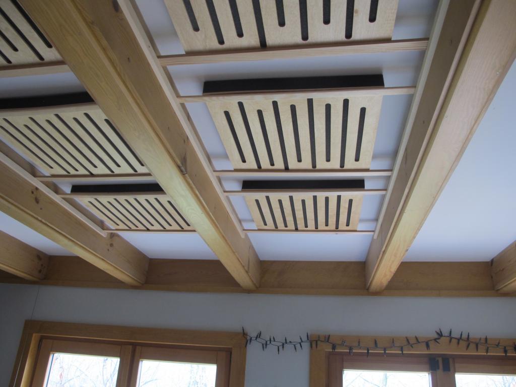

Po obejrzeniu pomieszczenia z przedstawicielem producenta doszliśmy do wniosku, że potrzebna będzie pewna ilość paneli na boczne ściany, najlepiej zamocowana na większych płytach, wskazana też będzie pewna ich liczba na sufit i na ścianę tylną. Ostatecznie zdecydowaliśmy, że potrzebne będą 22 standardowe panele. (Oprócz tych standardowych, firma oferuje również panele przeznaczone na narożniki, okrągłe oraz o innych proporcjach tłumienie-odbicie). Warto przy okazji wspomnieć, że kolor dobiera się do pomieszczenia – w tym przypadku był to jasny dąb. Panele przybyły w pudłach mieszczących po 6 sztuk. W tym momencie skończyła się teoria, trzeba było ostatecznie przeprosić się z calówką, a potem wybrać się do sklepu budowlanego. Wróciłem z dwoma płytami 1,2 na 1,5 metra. Na każdej z nich umieściłem po 6 paneli (panele mogą być montowane z odstępem pomiędzy nimi, nie muszą koniecznie przylegać bokami). Korzystając z dostarczonych przez producenta pasków velcro i kleju, a także z użyciem zszywacza tapicerskiego i paru niezbędnych przekleństw udało mi się w ciągu godziny zmontować całość. Przy okazji przekonałem się, że sklejka sklejce nierówna i że na przykład płyty o grubości 4 mm są zdecydowanie za wiotkie do takich instalacji. Ja kupiłem 6-milimetrowe i to jest minimalna grubość do tego celu. W każdym razie pierwsza część pracy była wykonana. Musiałem jeszcze wymyślić, jak panele zamocować na suficie. Najprościej byłoby przykleić je na rzepy tak samo, jak do płyt bocznych. Jednak chciałem mieć możliwość szybkiego demontażu, w związku z czym zamocowałem je do sufitu na wcisk za pośrednictwem paru listew, również kupionych w pobliskiej budowlance. Kwadrans zgrzytania piłą i wszystko było gotowe. Dzieło zwieńczyło artystyczne umieszczenie dwóch paneli na tylnej ścianie.

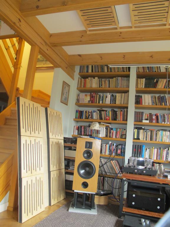

W efekcie tych wszystkich robót miałem dwie nowe ściany po bokach systemu audio, wykonane z materiału częściowo pochłaniającego, a częściowo rozbijającego fale, a także trochę tego samego na suficie w zasięgu pierwszych odbić i co nieco na ścianie tylnej. Teraz starannie od nowa ustawiłem system grający, przesuwając część mebli i umieszczając kolumny w idealnie równej odległości od paneli akustycznych. Wszystko było gotowe, mogłem włączyć muzykę.

Proszę Państwa, w chwili gdy to piszę, muzyka gra już od dwóch tygodni od momentu, gdy zainstalowałem panele. Mogę już jednoznacznie wypowiedzieć się na temat ich wpływu tym bardziej, że okazał się wyraźny od pierwszego dnia. Zainstalowane panele spełniły swoją rolę, jaką było (przypominam) uporządkowanie sceny stereofonicznej w moim pomieszczeniu. Odniosłem też wrażenie nieco większej bezpośredniości brzmienia. Jednocześnie (i to jest bardzo ważne) nie spowodowałem w ten sposób przetłumienia dźwięku, nie zaobserwowałem ubytków w wysokich tonach, nie było też z drugiej strony podbicia jakiegoś podzakresu. Wpływ był w mojej opinii wyłącznie korzystny.
Bezpośredni efekt założenia paneli trochę mnie nawet zaskoczył. Owszem, uzyskałem to, o co mi chodziło, czyli równiutką, czytelną scenę przy równo ustawionych kolumnach. Ale dodatkowym efektem jest, że od tej chwili każde przesunięcie głośnika o centymetr czy dwa zmienia wyraźnie położenie źródeł pozornych na scenie. Wcześniej ten efekt był słabszy, widocznie maskowała go asymetria ścian bocznych. Innymi słowy, efekt pomieszczenia był silniejszy od efektu ustawienia głośników. Teraz to się zmieniło i jestem pewnie, że ułatwi mi to znacznie ocenianie kolumn głośnikowych w testach. Poza tym nic się nie zmieniło. Jak już napisałem, stosunkowo niewielka liczba paneli nie zmieniła balansu tonalnego mego pokoju, który uważałem za optymalny. Pod tym względem wszystko jest w porządku. Natomiast inne aspekty poprawiły się wyraźnie i to było warte włożonego wysiłku.
Panele Wood Equalizer są nie tylko skutecznym ustrojem akustycznym, są również ustrojem bardzo wygodnym. Ich kompaktowe kształty ułatwiają budowanie z nich różnorodnych konstrukcji, w zależności od pomieszczenia i wymagań klienta. Są też estetyczne i mogę wspomnieć, że nikt z gości nie skrytykował wyglądu tych nowych mebli. Oczywiście nie każdy living room ma miejsce na nowe ściany częściowo zasłaniające okno. Dlatego umieściłem panele na płytach sklejki. Te, które umocowałem na suficie, pozostają na stałe, natomiast te boczne mogę w każdej chwili wynieść w całości do sąsiedniego pomieszczenia i przynieść z powrotem, gdy będę planował kolejny test sprzętu audio. Mogę je też odpiąć (montaż na velcro) i skonfigurować w inny sposób. To też wygodna cecha tych nietypowych akustycznych ustrojów. Sądzę, że pomogą wielu audiofilom, którzy myślą o korekcie akustyki pomieszczenia, ale nie chcą rewolucji w domu. Można dokonać tego małym wysiłkiem, kosztem porównywalnym z zakupem lepszego interkonektu i z niedużymi stratami w sferze społecznej - bo domowy esteta nie powinien tutaj wybrzydzać. A jeśli ktoś zapragnie dokonać większej adaptacji, to panele Wood Equalizer również się do tego nadadzą, czego dowodem jest ich stosowanie w studiach nagraniowych.

A wracając do tematu paneli, mam takowe na suficie w ilosci 6 sztuk, ułożone na wzór szachownicy, wrażenia pozytywne. Zmniejszenie pogłosu, echa. mam poczucie, że dźwięk wydobywa sie z głosników i kreuje scenę. Poprzednio był wiekszy bałgan ze wzgledu na odbicia głównie od sufitu. Od ścian raczej są umiarkowane ze względu na uprzednie zainstalowanie paneli ale nie Wooda.
