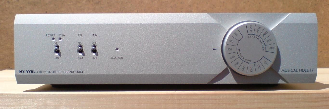

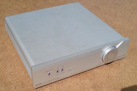

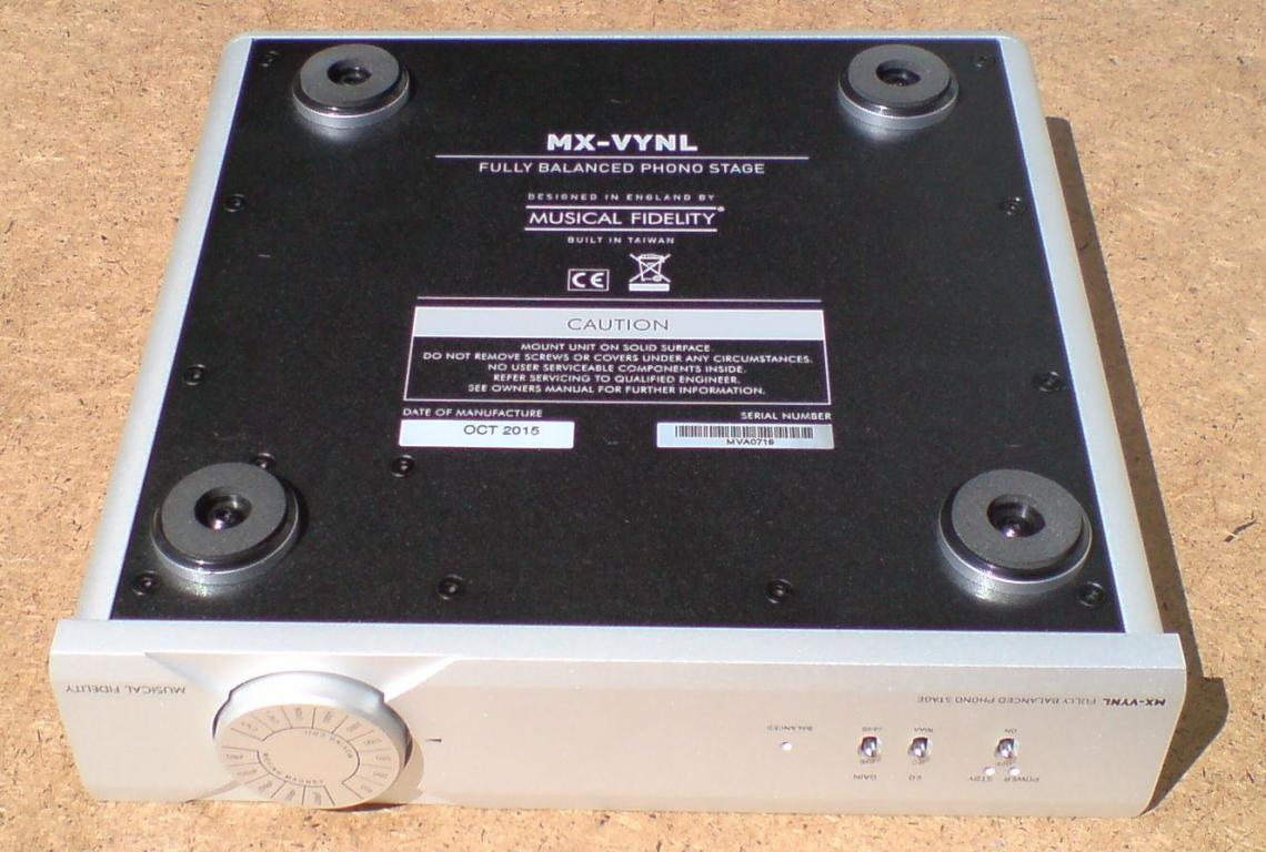

MX-VYNL prezentuje się znakomicie. Po pierwsze bardzo dobrze dobrano proporcje obudowy, zgodnie z regułą Fibonacci'ego. Po drugie przemyślano linię wzorniczą, tak aby można było ją zastosować do pozostałych urządzeń z serii MX, takich jak wzmacniacz słuchawkowy czy przetwornik cyfrowo-analogowy. Bazuje ona na charakterystycznym panelu przednim, z oryginalną kompozycją przetłoczenia i pokrętła przełącznika obrotowego. Całą obudowę wykonano w większej części jako profile ze stopu aluminium. Taka konstrukcja, nie dość że wywiera bardzo korzystne wrażenie optyczne, to jest bardzo sztywna i mocna, nie powodując przy tym odczuwalnego wzrostu masy (niecałe 2 kg). Dodatkowym walorem są wielce pożądane własności elektryczne. Znakomicie ekranuje od zakłóceń i zapobiega zarazem "grasowaniu" w niej wszelakiej maści prądom wirowym.

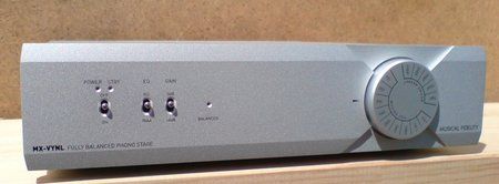

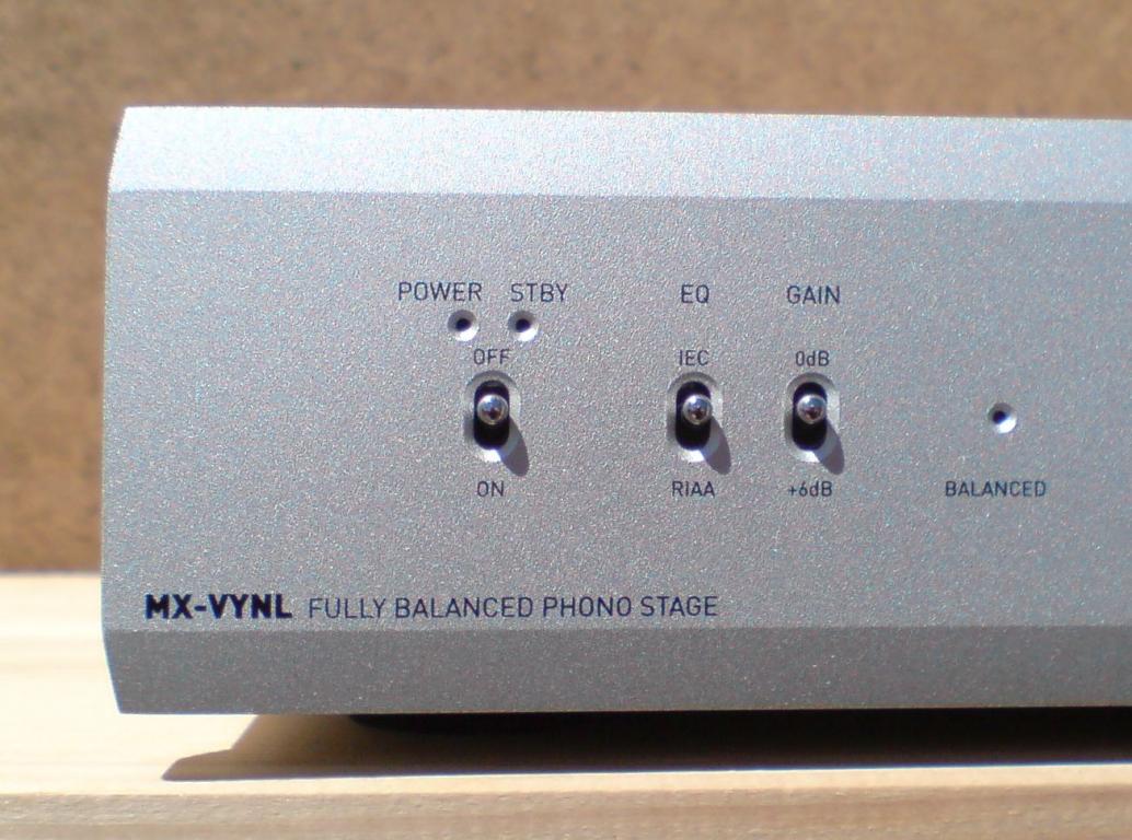

Na przedniej ściance, oprócz wspomnianego selektora, znajdują się jeszcze trzy mikro przełączniki hebelkowe i towarzyszące im diody świecące. Idąc od lewej są to: włącznik/standby, przełącznik wyboru korekcji RIAA/IEC oraz przełącznik dodatkowego wzmocnienia (0 dB albo +6 dB, czyli dwa razy głośniej). Osobna dioda (niebieska) sygnalizuje aktywny stan wejścia zbalansowanego (wtyk mini-XLR).

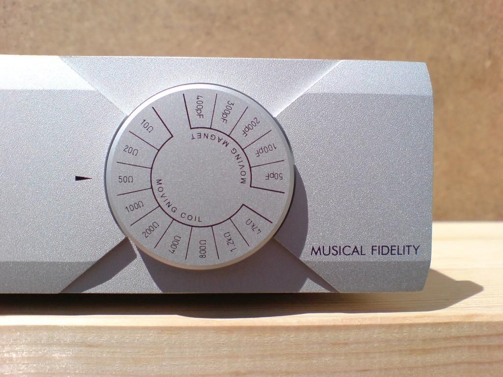

Głównym pokrętłem możemy zmieniać impedancję bądź pojemność wejściową (zależnie od tego czy do MX-VYNL podłączyliśmy gramofon wyposażony we wkładkę MM czy MC). Część pozycji wyrażonych jako rezystancja w omach (10, 20, … 1,2k, 47 k) dotyczy niskopoziomowych wkładek MC, stąd wynika stosowny opis umieszczony po łuku przy krawędzi pokrętła. Wzmocnienie przedwzmacniacza wynosi wówczas 375 razy, a po aktywowaniu przełącznika +6dB wzrasta do 750 razy. Druga strefa, opisana jako Moving Magnet (ustawienia 50pF, 100pF, 200pF, 300pF i 400pF), obsługuje pozostałe rodzaje wkładek: MM, MI, MC HO; charakteryzuje się niższym niż dla MC wzmocnieniem, które zależnie od ustawienia przełącznika Gain wynosi odpowiednio 60 bądź 120 razy. Pomiędzy strefami ustawień dla MC i MM znajdują się dwie „nieobsadzone” pozycje, które można wykorzystać jako typowe wyciszenie (funkcja Mute). Jednak prawdziwą intencją projektantów było zapewnienie ochrony głośnikom, przed przypadkowym przełączeniem z niższego wzmocnienia na wyższe, które mogłoby wygenerować głośny i niebezpieczny impuls. Maksymalny poziom sygnału wyjściowego deklarowany przez producenta wynosi 4 V(RMS) dla wyjścia RCA i 8 V(RMS) dla XLR-ów, co koresponduje ze zdolnością przedwzmacniacza do przesterowania wejść (headroom), która wynosi zaledwie 23dB dla MM i 24 dB dla MC. (22 dB to absolutne minimum dla tego typu układów, 28 dB to wynik dobry, zaś 34 dB i więcej spotyka się tylko w wybitnych urządzeniach o niekonwencjonalnych rozwiązaniach konstrukcyjnych.)

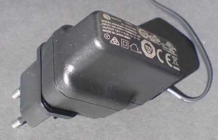

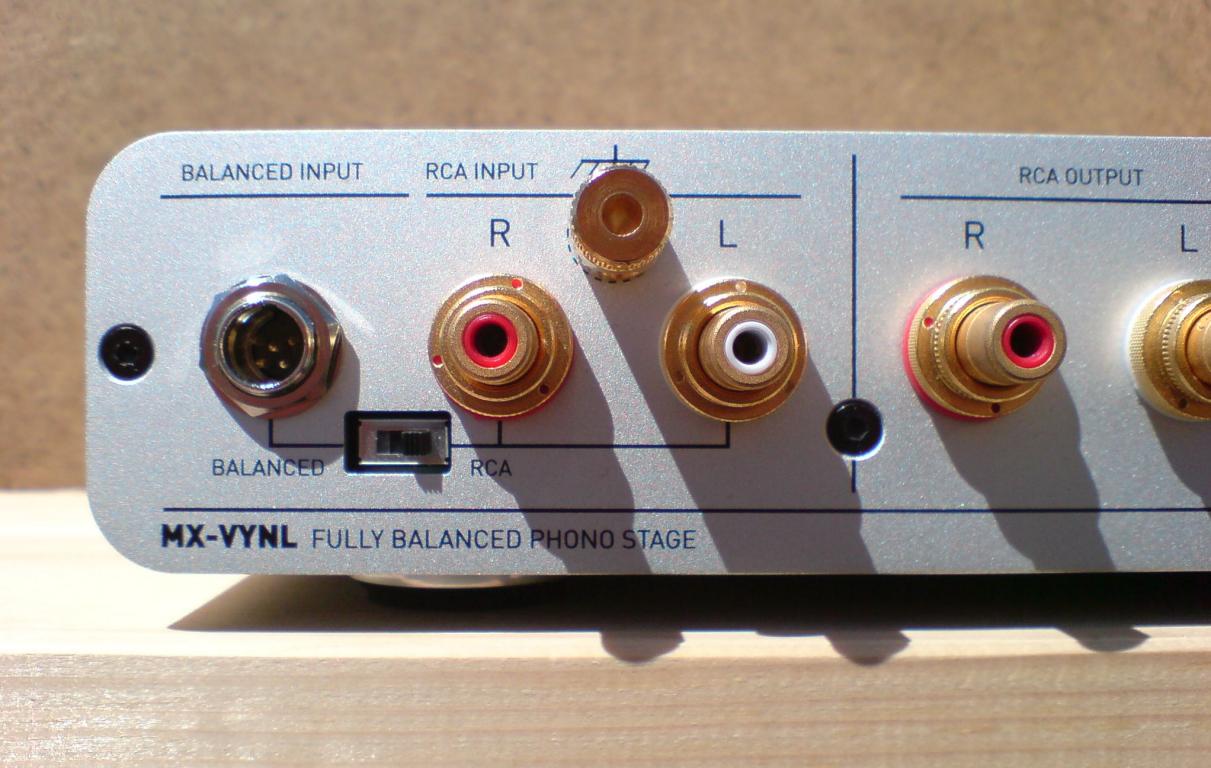

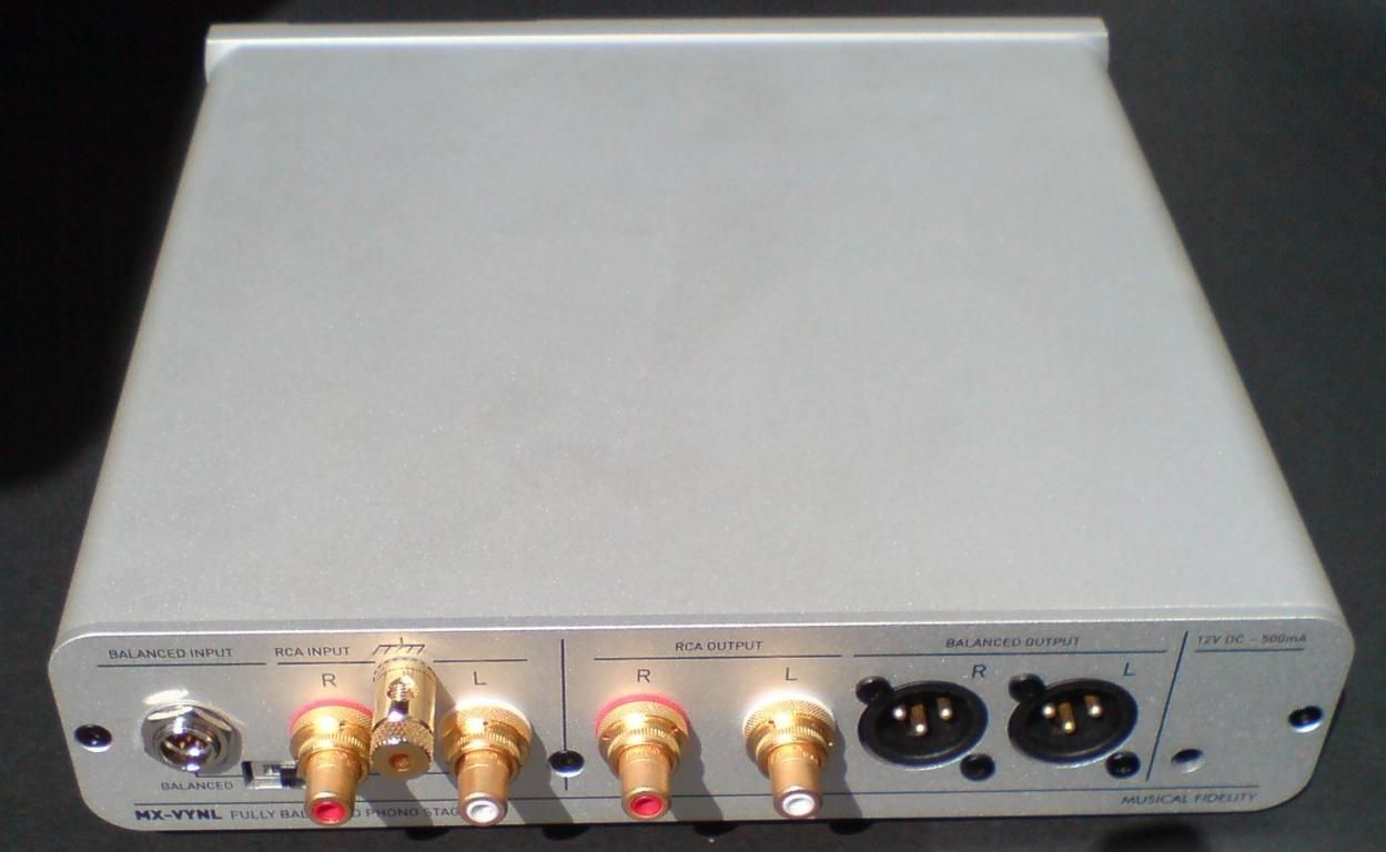

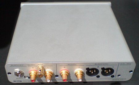

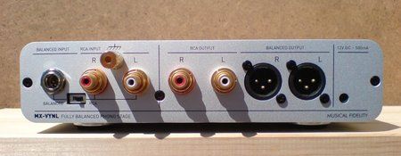

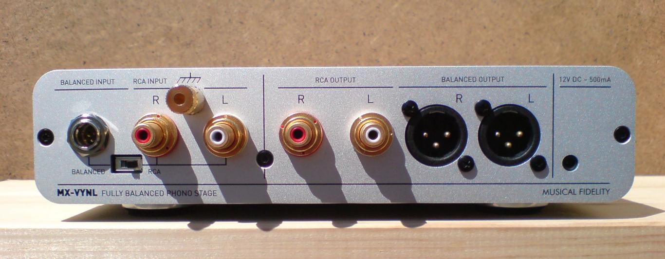

Tylna ścianka jest bogato wyposażona (od lewej): wejście mini XLR, przełącznik suwakowy wejście symetryczne BAL./ niesymetryczne UNBAL, para gniazd RCA ze złoconym trzpieniem do uziemienia gramofonu, wyjście niesymetryczne (para cinchów), wyjście zbalansowane na XLR-ach oraz gniazdo (Power In) dedykowane do współpracy z zasilaczem o wydajności 12V/ 500 mA.
