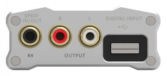

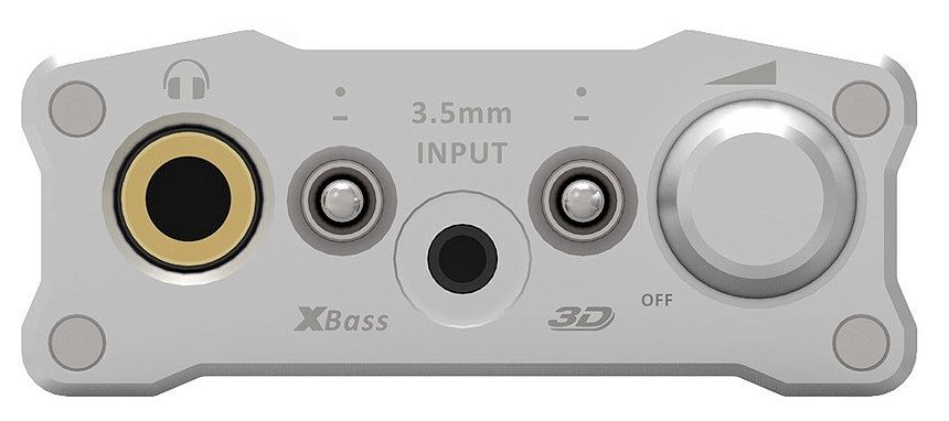

iDSD micro jest wielkości dwóch paczek papierosów, co jest typowe dla tego producenta, bowiem wszystkie urządzenia serii micro są wkładane do standardowej obudowy. Jedynie seria nano jest o połowę krótsza. Sama obudowa wykonana jest z aluminium w naturalnym kolorze. Na przedniej ściance, od lewej strony, mamy wyjście słuchawkowe 6,3 mm, włącznik układu X-Bass, wejście AUX w postaci gniazda mini-jack 3,5 mm, włącznik układu 3D oraz gałka regulacji głośności zintegrowana z wyłącznikiem zasilania. Na tylnej ściance od lewej mamy wejście/wyjście SPDIF (ze zintegrowanym wejściem TOSLINK), wyjścia analogowe RCA i wejście USB 3.0. Na lewej ściance urządzenia, patrząc od frontu, umieszczono trzy przełączniki: czerwony służący do regulacji mocy wzmacniacza słuchawkowego, przełącznik fazy oraz trójpozycyjny przełącznik filtra cyfrowego. Prawą ściankę przeznaczono na miejsce dla wyjścia USB przeznaczonego do ładowania telefonów. Na spodniej stronie jest jeszcze przełącznik impedancji oraz stałego/zmiennego poziomu wyjścia analogowego. Na górnej ściance jest jeszcze tylko wielokolorowa dioda LED, pokazująca aktualny tryb pracy (ciekawostka: dioda ma aż dziewięć różnych wskazań).
Testowany DAC jest w pełni zgodny z USB Audio Class 2.0, dlatego nie potrzebuje żadnych sterowników w systemach MacOS i Linux. Niestety przy korzystaniu z Windows potrzebne są sterowniki, które należy pobrać ze strony producenta. Sterowniki są na tyle uniwersalne, że będą działać z każdym DACem iFi, a nawet AMR. Ich instalacja przebiega bezproblemowo, nie zauważyłem też żadnych problemów w czasie odsłuchów.
