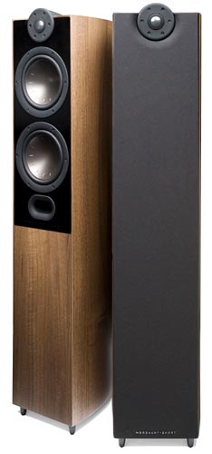

Już od pierwszego spojrzenia widać, że to kolumny o poważnej prezencji. Przede wszystkim zastosowano okleinę wysokiej jakości, dzięki czemu kolumny wyglądają na dużo droższe niż w rzeczywistości. Jeszcze nie tak dawno za 4000 zł można było co najwyżej kupić kolumnę podstawkową w naturalnej okleinie.

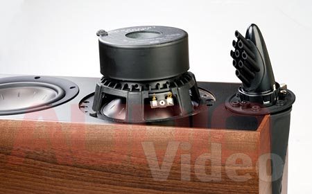

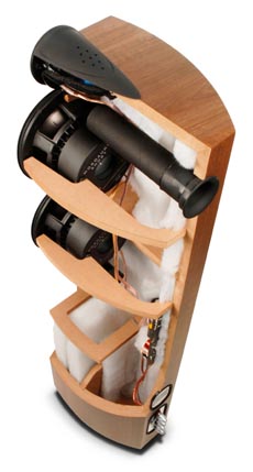

W Mezzo 6 znalazły się całkiem oryginalne rozwiązania głośnikowe. Zadziwiający jest zwłaszcza tweeter przy budowie, którego projektanci ewidentnie inspirowali się dokonaniami B&W. Mamy do czynienia z dość typową kopułką 25 mm z membraną aluminiową, z tym że, tak jak u rywala, zadbano o jak najlepsze wytłumienie energii generowanej przez tylną część membrany. W tym wypadku mamy do czynienia z komorą o dość podobnym kształcie jak tuba NautilusTM z tą różnicą, że energia jest rozpraszana na zewnątrz obudowy. Dziewięć miniaturowych rurek zapobiega kompresji za membraną. System ma oczywiście swoją nazwę (ATT - Aspirated Tweeter Technology), a wyloty rurek widać na szczycie kolumny.
O inspiracji produktami Bowersa tym łatwiej jest mówić, że tweeter wystaje ponad obrys obudowy. Zupełnie jak w wypadku kolumn B&W z serii XT. Na pewno nie jest to przypadkiem, ale też nie zamierzam krytykować projektantów.
Dużo bardziej oryginalne są przetworniki niskośredniotonowy i niskotonowy. Zastosowano w obu wypadkach membranę o średnicy 16 cm, z aluminium. Na membranach zauważymy przetłoczenia mające je usztywnić w newralgicznych miejscach. Brak nakładki przeciwpyłowej wynika z zastosowania wklęsłych membran - rozwiązania dość często stosowanego w głośnikach metalowych.
