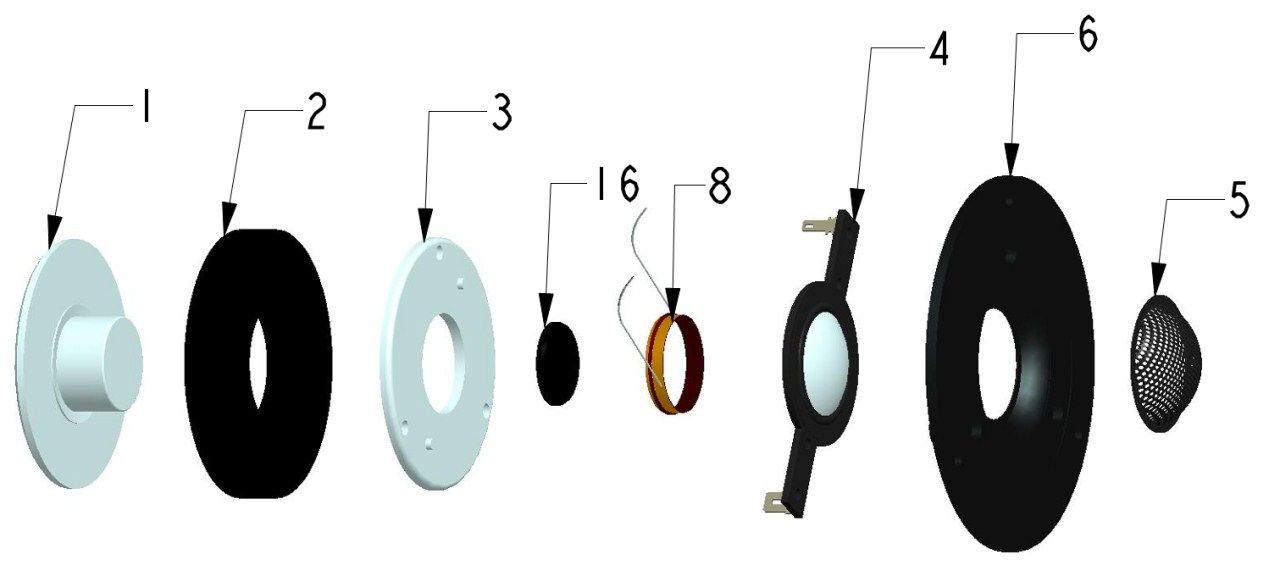

GŁOŚNIK WYSOKOTONOWY
1. Nabiegunnik
2. Powiększony magnes ferrytowy
3. Płyta nabiegunnikowa
4. TPTTD Kopułka z czystego tytanu
5. Metalowa maskownica kopułki
6. Przedni panel głośnika
8. Cewka z aluminium platerowanego miedzią - uzwojenie srebro (typu flat-wire)
16. Czarna gąbka

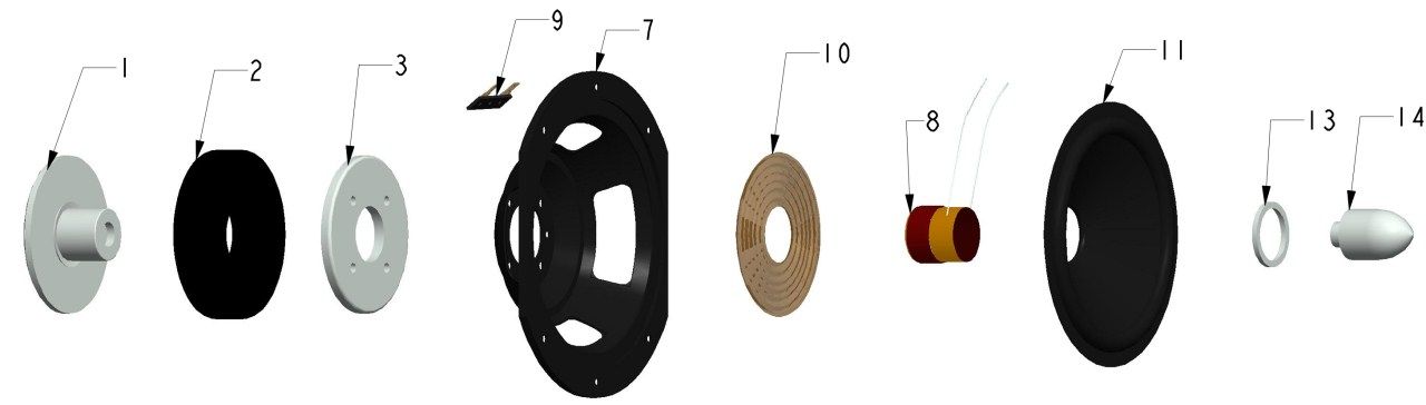

GŁOŚNIK ŚREDNIOTONOWY (AZURE F-80)
1. Nabiegunnik
7. Żelazny kosz z odlewu ciśnieniowego poddany powierzchniowej anodyzacji
8. Cewka i uzwojenie miedziane (typu flat-wire)
9. Zacisk przyłączeniowy
10. Resor
11. TCFCD Membrana z włókna węglowego z gumowym zawieszeniem
13. Plastykowy srebrny pierścień
14. Nakładka przeciwpyłowa w kształcie pocisku z czystego aluminium
Sztywna i bardzo lekka konstrukcja membrany TCFCD Taga Carbon Fiber Cone Driver z włókna węglowego z elastycznym gumowym zawieszeniem pozwala poruszać się bardzo szybko i z dużą częstotliwością. Masywna cewka miedziana wraz z Φ80 magnesem znoszą wysokie temperatury i moce wejściowe. Nakładka przeciwpyłowa w formie pocisku dodatkowo zwiększa dyspersję w wyższych zakresach. Wszystko to zapewnia bardzo bogaty, przestronny, wysokiej klasy dźwięk średnich częstotliwości.

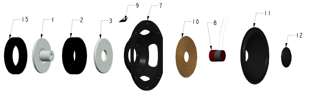

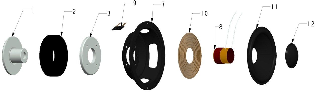

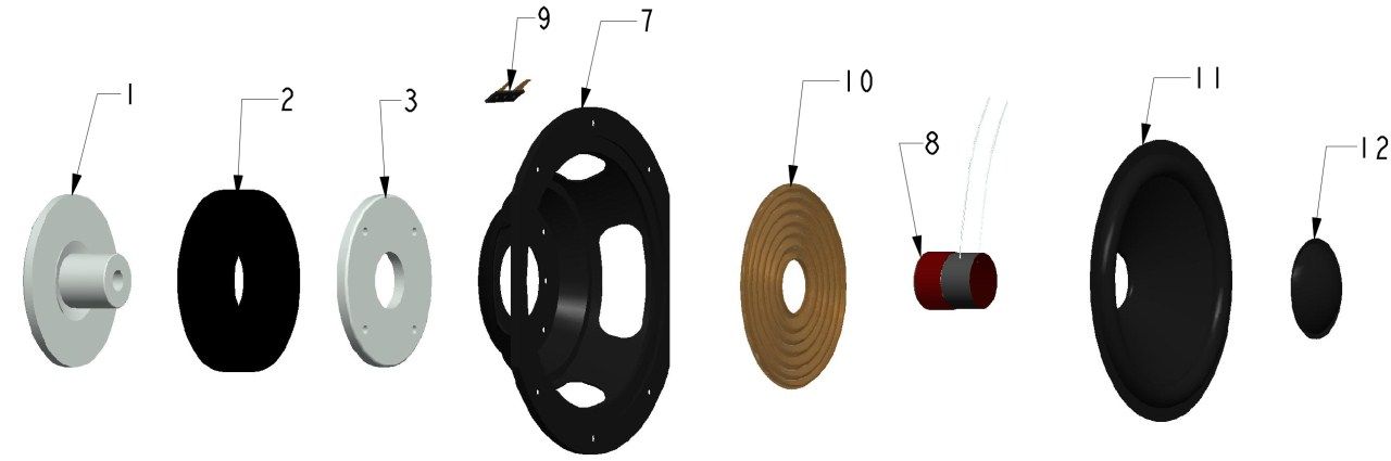

GŁOŚNIK NISKOTONOWY / ŚREDNIO-NISKOTONOWY
1. Nabiegunnik
10. Resor
12. Nakładka przeciwpyłowa w kształcie pocisku z włókna węglowego
15. Dodatkowy powiększony magnes ferrytowy
Głośnik TCFCD Taga Carbon Fiber Cone Driver z membraną z włókna węglowego, z powiększonym Φ100 magnesem (Φ70 w modelach C/S, oraz dodatkowym magnesem w F-80/B-40), nakładką przeciwpyłową z włókna węglowego oraz wytrzymałą, masywną miedzianą cewką, umożliwia przenoszenie dużych mocy oraz dostarczanie głębokiego, precyzyjnego i detalicznego basu (jak również bogatej i przestrzennej średnicy – dla modeli z głośnikiem średnio-niskotonowym).
TPTTD – 1” (25mm) Taga Pure Titanium Tweeter Dome - głośnik wysokotonowy z ultra lekką i sztywną kopułką wykonaną z czystego tytanu, gwarantuje detaliczną, neutralną i szczegółową prezentację wysokich częstotliwości. Posiada duże magnesy Φ70 magnet, chłodzony jest ferrofluidem i wykorzystuje wytrzymałe cewki z CCAW i srebrne uzwojenie dzięki czemu wytrzymuje duże natężenia dźwięku wciąż zachowując wydajność, dokładność i brzmiąc czysto, gładko i detalicznie nawet przy najwyższych poziomach głośności.
