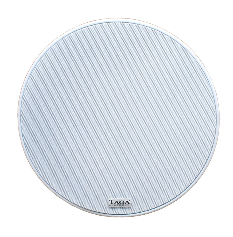

Seria RB – Głośniki sufitowe z maskownicą o niskim profilu
Seria RB posiada nisko-profilowe maskownice (z zminimalizowaną szerokością ramki), które pozwalają na dyskretny montaż głośników w pomieszczeniu – teraz Twoje głośniki staną się prawie niewidoczne. Dzisiejsze oczekiwania od nowoczesnych głośników sufitowych to nie tylko świetne brzmienie, ale również dyskretna konstrukcja. Z serią RB możesz mieć zarówno jedno i drugie! Gdziekolwiek je zainstalujesz dynamiczny dźwięk o szerokim kącie rozpraszania będzie zawsze czysty i naturalny, a dzięki smukłym ramkom maskownicy głośniki będą prawie niezauważalne!
RB-650
Model RB-650 posiada nisko-profilową maskownicę z ramką o szerokości zaledwie 5mm, co sprawia, że głośniki są prawie niewidoczne po zmontowaniu w suficie. Maskownica jest mocowana dotykowo za pomocą bardzo silnych magnesów. Instalacja pod kątem 15O w stosunku do powierzchni montażu, zapewnia bardzo szeroki kąt rozpraszania dźwięki po pomieszczeniu. RB-650 to idealne rozwiązanie do zastosowania jako kanały przednie LCR i surround. Podbicie wysokich tonów o 3 dB pozwala na zwiększenie poziomu głośności. TAGA Harmony RB-650 to świetna jakość brzmienia i dyskretny design!

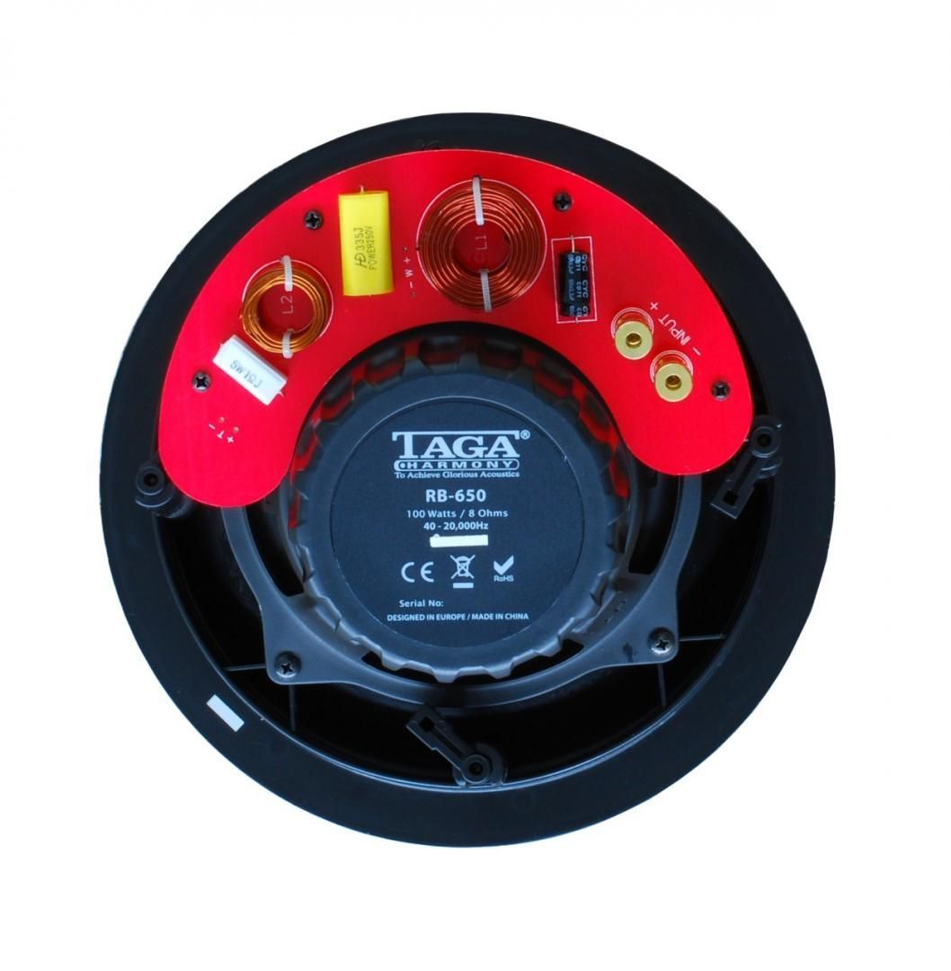

TECHNOLOGIA SERII RB
MASKOWNICE, OBUDOWA i MOCOWANIE
Obudowa TIMPC - Taga Injection-Molded Polymer Chassis wykonana z bardzo sztywnego i mocnego polimeru formowanego metodą ciśnieniową, minimalizuje zniekształcenia, wibracje i niepożądane rezonanse.
System montażu TEI – TAGA Easy Install posiada zatrzaski montażowe, dzięki którym montaż głośnika jest bardzo prosty a jednocześnie zapewnia stabilną i bezpieczną w użytkowaniu instalację. Nisko-profilowe maskownice są montowane na silny magnes i mają możliwość malowania.

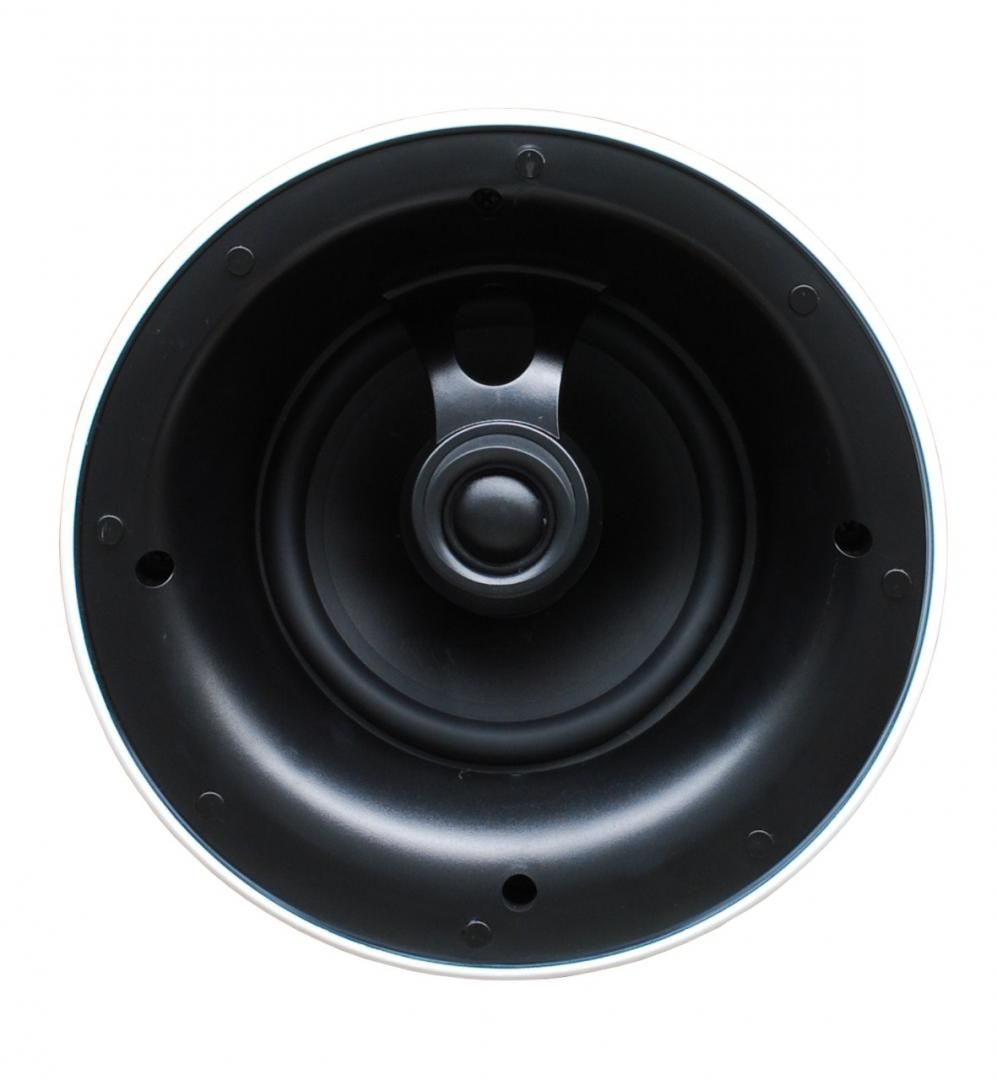

GŁOŚNIK WYSOTONOWY
1” (25mm) głośnik z jedwabną kopułką, chłodzony i tłumiony ferrofluidem, gwarantuje bardzo dokładne, przejrzyste i dynamiczne brzmienie, jak również przenoszenie dużych mocy wejściowych. Przykładamy szczególną uwagę to równomiernego rozpraszania dźwięku o naturalnej charakterystyce w osi i poza osią głośnika.
GŁOŚNIK ŚREDNIO-NISKOTONOWY
Głośnik wykorzystuje wzmacnianą membranę polipropylenową i wytrzymałą cewkę, co umożliwia przenoszenie dużych mocy oraz gwarantuje głęboki i precyzyjny bas jak również bogatą, ciepłą średnicę.
ZWROTNICA
Zwrotnica wysokiej jakości, o precyzyjnie wyselekcjonowanych i niskiej tolerancji komponentach jak również polepszone okablowanie wewnętrzne gwarantuje naturalność, trwałość i dużą moc.
TERMINALE GŁOŚNIKOWE
Dla ułatwienia instalacji wykorzystujemy wysokiej jakości złącza akceptujące banany typu „push-in” (bez konieczności zakręcania). Terminale akceptują przewód bez końcówek o przekroju do 10AWG.
Konstrukcja: 15o orientacja głośników,
Zredukowana szer. ramki (5mm),
+/-3dB podbicie tonów wysokich,
Maskownica mocowana na magnes
System montażu TEI, Obudowa TIMPC
Głośnik wysokotonowy: 25 mm (1”) Kopułka jedwabna, chłodzenie ferrofuidem
Głośnik średnio-niskotonowy: 165 mm (6.5”) Polipropylen
Zalecana moc wzmacniacza: 100 W
Pasmo przenoszenia: 40 Hz - 20000 Hz
Impedancja: 8 ohm
Efektywność: 87 dB
Wymiary: 25 x 14,4 cm
Minimalna głębokość otworu w ścianie: 135 mm
Wymiary otworu montażowego: 210 mm
Waga: 1.5 kg szt.
Dostępne kolory: BIAŁY, MOŻLIWOŚĆ MALOWANIA

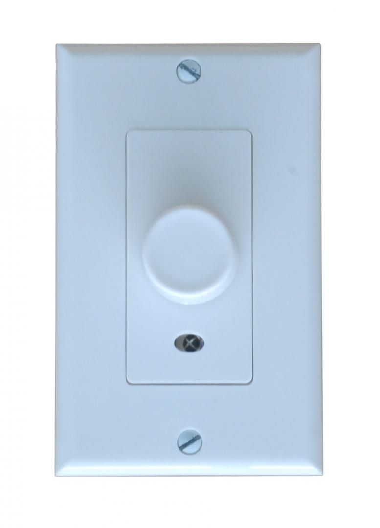

TVR-10IR – REGULATOR GŁOŚNOŚCI Z WBUDOWANYM ODBIORNIKIEM PODCZERWIENI IR
Regulator głośności z wbudowanym odbiornikiem podczerwieni IR. Wbudowany odbiornik IR umożliwia dostęp do kontroli systemu audio-wideo. Odbiornik IR otrzymuje sygnały z pilotów podczerwieni urządzeń audio-wideo i przesyła je do modułu połączeniowego(*) oraz dalej za pośrednictwem transmiterów IR(*) do urządzeń audio.
TVR-10IR to świetne rozwiązanie zarówno dla podstawowych systemów AV jak również zaawansowanych instalacji wielostrefowych.
(*) Komponenty opcjonalne, nie są załączone w zestawie z TVR-10IR
Specyfikacje:
100 W na kanał
Przełączane dopasowanie impedancji (1X, 2X, 4X, 8X)
12-stopniowy, wysokiej klasy „autoformer”
Przełącznik „Make before break” dla płynnych przejść między stopniami
Gałka dopasowująca, wkład Decora®, ścianka osłonowa i wszystkie śruby w zestawie
71mm za ścianką
