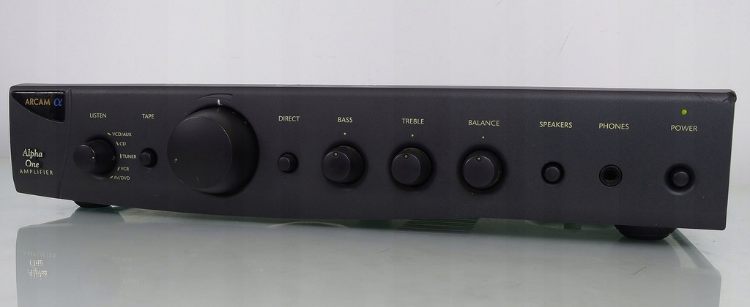

  • Brzmienie, stosunek ceny do jakości, wymienny kabel zasilający.
  • Plastikowy wygląd, zatłoczony przedni panel, przeciętne brzmienie na słuchawkach, zaciski głośnikowe nie akceptujące bananów, które u mnie zostały wymienione. Czasem zatrzeszczy potencjometr głośności, taki urok 23-letniego sprzętu :)
Jak długo posiadasz oceniany sprzęt?: ponad rok
Gdzie kupiłeś/aś oceniany sprzęt?: Aukcja internetowa
Dlaczego wybrałeś/aś ten sprzęt?: Brzmienie ;)
Z czym porównywałeś/aś przed decyzją o zakupie?: Marantz PM66KI, Harman Kardon HK620, Teac AX-3000
Podaj zestaw w jakim używany jest oceniany sprzęt: DAC: Abrahamsen V6.0, kolumny: Avance Omega 505, Tannoy M1, B&W 606, głośnikowe: Kimber PR4, IC: Supra Dual RCA
Opinia: Dopiero po 6 latach czuję się kompetentny aby napisać tę recenzję. Oczywiście oceniam go w stosunku do sprzętów w jego przedziale cenowym. Wzmacniacz niepozorny z wyglądu, mały, taki trochę plastikowy. Ale jego głównym atutem nie jest wygląd a brzmienie. Zasilanie to toroid 300W, a moc jaką oddaje to 35W/8 ohm i 65W/4ohm, ale są to bardzo konkretne, wydajne waty. Mocny i nisko schodzący bas, nasycona przestrzenna średnica i detaliczna góra. Pasma są sklejone co daje płynne muzykalne brzmienie. Najlepiej nadaje się do rocka, jazzu i akustyki, jak za tę cenę fantastycznie prezentuje wokale. Ogólnie brzmienie podobne do starego Musical Fidelity B1, z tym że B1 jest nieco bardziej detaliczny na średnicy i górze, a Arcam ma ciut mocniejszy i niżej schodzący bas. Zagra dobrze praktycznie z każdymi kolumnami 4/8 ohm, oczywiście do pewnej mocy :) U mnie z powodzeniem napędza podstawkowe monitory Tannoy M1, ciężkie do prawidłowego napędzenia małe monitorki B&W 686 oraz duże podłogowe Avance Omega 505, z którymi brzmieniowo chyba zgrywa się najlepiej. Dobrze się też zgaduje z podłogowymi Tannoy M3. Ogólnie polecam :)

  • możliwość podłączenia kabla sieciowego.dzwięk i jeszcze raz dzwięk!
  • brak pilota,zbyt blisko siebie gniazda kolumn,nieprzyjmujące bananów.czasem problemy z potencjometrami i włącznikami lubią przerywać.
Gdzie kupiłeś/aś oceniany sprzęt?: sprowadzony z angli ,ocena 9na 10
Dlaczego wybrałeś/aś ten sprzęt?: dobrze oceniony w gazetach audio.polecony model przez znajomych
Z czym porównywałeś/aś przed decyzją o zakupie?: cambridge audio 540,640,jvc,aurex,dual,i takie tam podobne
Podaj zestaw w jakim używany jest oceniany sprzęt: cd za około 400zł zmieniające się i kolumny jbles30
Opinia:
arcam alpha one.nadszedł dzień oceny tego wzmacniacza:kupiłem go w 2011 za 500zł i w tym dziale cenowym chce go ocenic.testowany był na kolumnach jbles30 do których dopasowywałem jakieś 7 wzmacniaczy i tylko arcam się sprawdził.jego największa zaleta to czysta średnica,wręcz odczuwalna na twarzy,delikatne wysokie tony i ogromnie niski bas.świetnie słyszalne wokale.wzmacniacz ma tylko 2x30w a trafo bardzo mocne 400w dzięki temu jest barrrdzzzooo dynamiczny.świetnie spisał się przy jazzie i rocku.radził sobie z kawałkami w których dużo się działo.bardzo muzykalny,lecz trzeba uważać na przełącznik źródła który lubi przerywać.wymiana na nowy około 150zł.czasem da się je zrehabilitować.był to najlepszy jakościowo wzmacniacz jaki grał u mnie w domu w kwocie do 800zł.niestety zbyt słaby,dlatego został wymieniony.jest to wzmacniacz opisany i bardzo wysoko oceniony a gazecie audio.można go śmiało kupić w ciemno(uprzednio sprawdzić czy jest sprawny technicznie)
