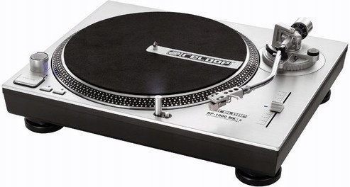

  • Dźwięk, system soft clipping, duża moc
  • Obecnie są w stanie autodestrukcji
Jak długo posiadasz oceniany sprzęt?: krócej niż 1 miesiąc
Dlaczego wybrałeś/aś ten sprzęt?: Kupiony w zestawie z preampo-tunerem NAD
Podaj zestaw w jakim używany jest oceniany sprzęt: Dali Zensor / Driade D90
Opinia:
Kiedyś bdb końcówka firmy NAD, ciepło, moc, system soft clipping. Jeśli dobrze pamiętam jest to końcówka w klasie G/H z dwiema liniami zasilania oraz podwójną baterią kondensatorów w zasilaczu.
Niestety, jeśli się nie jeszcze zepsuła to stanie się to w najbliższych tygodniach / miesiącach, tu nie ma mowy o tym czy się uszkodzi a raczej - kiedy. Mimo tego że to klocek z początku lat '90 tak również w tym modelu podwykonawca NADa (firma TATUNG) wykorzystała do montażu dużych elektrolitów oraz sklejeniu ze sobą tranzystorów pary różnicowej klej który z czasem robi się żrący i zjada wszystkie komponenty z którymi się styka i tak zjadane są wszystkie tranzystory oraz rezystory w okolicy par różnicowych, pod kondensatorami w zasilaczu oraz przy zasilaczu pomocniczym. Poza tym wzmacniacz cierpi na dużą ilość zimnych lutów.
Plusem jest wytrzymałość elektrolitów, nawet te klasy B (Luxon / Teapo) trzymają parametry.
Nieserwisowane egzemplarze polecam omijać szerokim łukiem. Wymaga dużego nakładu pracy, czy warto?

  • Tani W miare solidny.
  • W tej cenie >Zero,null,brak.
Gdzie kupiłeś/aś oceniany sprzęt?: Internet [ Sklep Muzyczny]
Ile zapłaciłeś/aś?: 619 ZŁ Brutto włacznie z przesyłka!!![ Za pokrywe trza dopłaćic dod.100 ZŁ]
Dlaczego wybrałeś/aś ten sprzęt?: Robie segmenty audio w tym preampy MC i MM a niemam zamiaru ładowac kasy w temat zródła[mam aż 8 LP!]
Z czym porównywałeś/aś przed decyzją o zakupie?: Ooooo miałem tego koksu włącznie z SME,cec,Lenco... bo to lubie i serwisuję....
Podaj zestaw w jakim używany jest oceniany sprzęt: Własne klamoctwo i te które akurat komus naprawiam czy usprawniam...
Opinia:
Mechanika:
Mimo że talerz jest dosyc lekki jego zaczopowanie należy uznac za bardzo dobre[duza precyzja..brak wyczówalnych luzów].
Silnik napędowy przyzwoity.
Pasek dobry.
Wieżyczka mimo zewnetrznej plastykologi to co ma miec solidnego z metalu takie ma.
Ramię typu S jest dobrze zaczopowane i mozna bez problemów ustawiac nacisk i anti scatting.
Mostek do wkładki daje nam mozliwośc dobrego umocowania wkładki przetwornikowej.
Strobo [ ukł.stab.obrotów] spełnia pokładane w nim nadzieje.
W celu lepszej amortyzacji wzgledem podłoża zalecam dodatkowa platformę pod ramogniota.
Okablowanie jest dobre [ja w swoim przerobiłem drutologie w celu wyprowadzenia zbalansowanych sygnałów po XLR].
Dla tych co maja pomerdana siec w śćianie polecam reloopka direct drive.
Ogólnie jest to bardzo sympatyczne urządzenie a cena jest moim zdaniem bardzo dobra czy wręcz rewelacyjna.
Wiadomo że Mr.Kasiory pomyśla że Kulesza znowu jakies gówno lansuje... oni i tak kupią "WYPASA" bo w ten temat moga kasę ładowac.
Ja mam szemrane zdanie o niektórych tzw.Wypasach ... ale to już inna historia.
