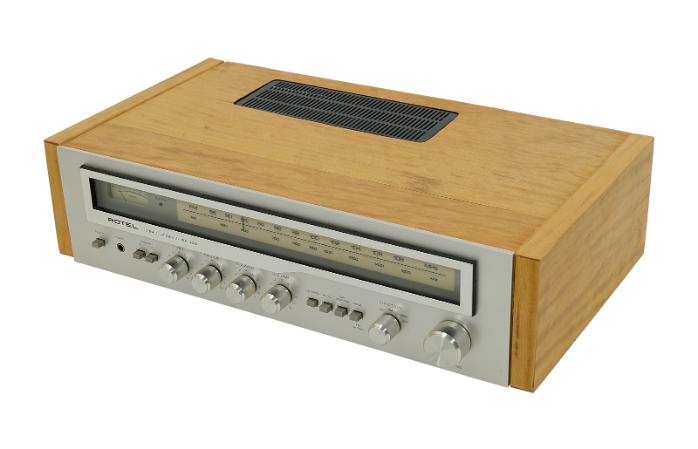

Rotel RX-403
Typ sprzętu: Amplitunery Stereo
Producent: Rotel
Model: RX-403

Amplituner o konstrukcji zbliżonej do większości urządzeń tego typu z połowy lat 70-tych. Gruby aluminiowy front, pięknie i bardzo równomiernie podświetlana skala, obudowa wykończona drewnopodobną okleiną, zasilacz z możliwością bezproblemowego przełączania napięcia zasilania 110/120/220/240V, końcówka mocy zbudowana na Sankenach.
Pierwsze co rzuca się w oczy to jakość wykonania. Po ponad 40-stu latach użytkowania potencjometry nie sprawiają problemu, wzorowo pracuje selektor źródeł, skala wskazuje bezbłędnie odbieraną częstotliwość.
