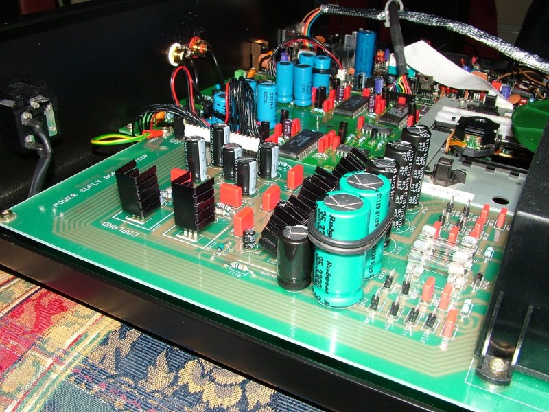

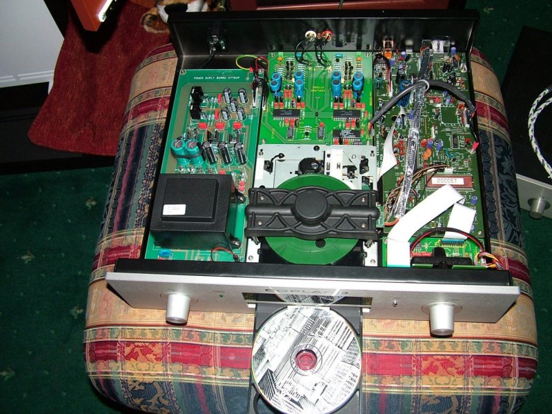

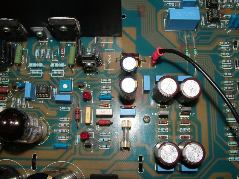

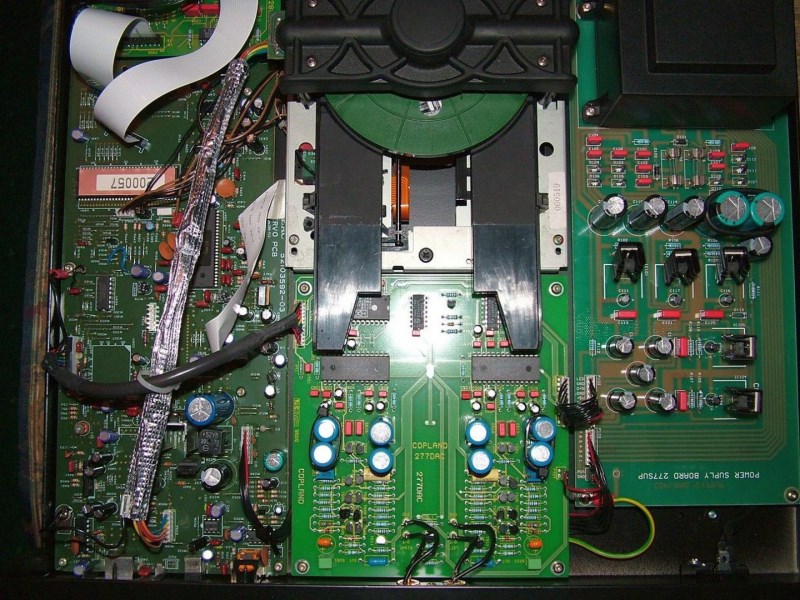

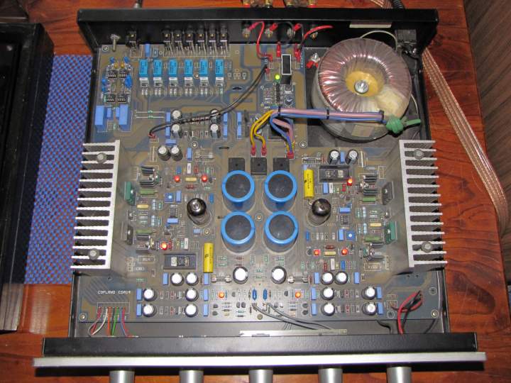

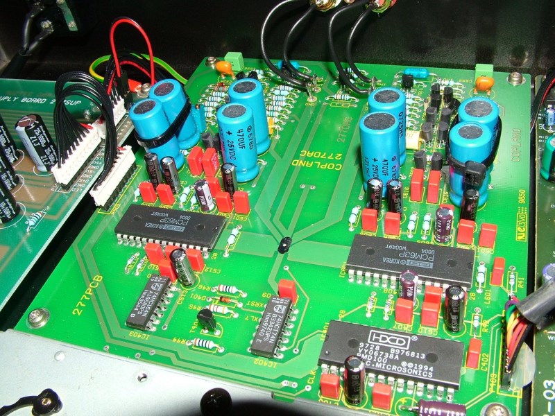

Jakiś czas temu kupiłem używki wzmak CSA 14 i cd CDA 277.Działa dobrze i gra bardzo dobrze.

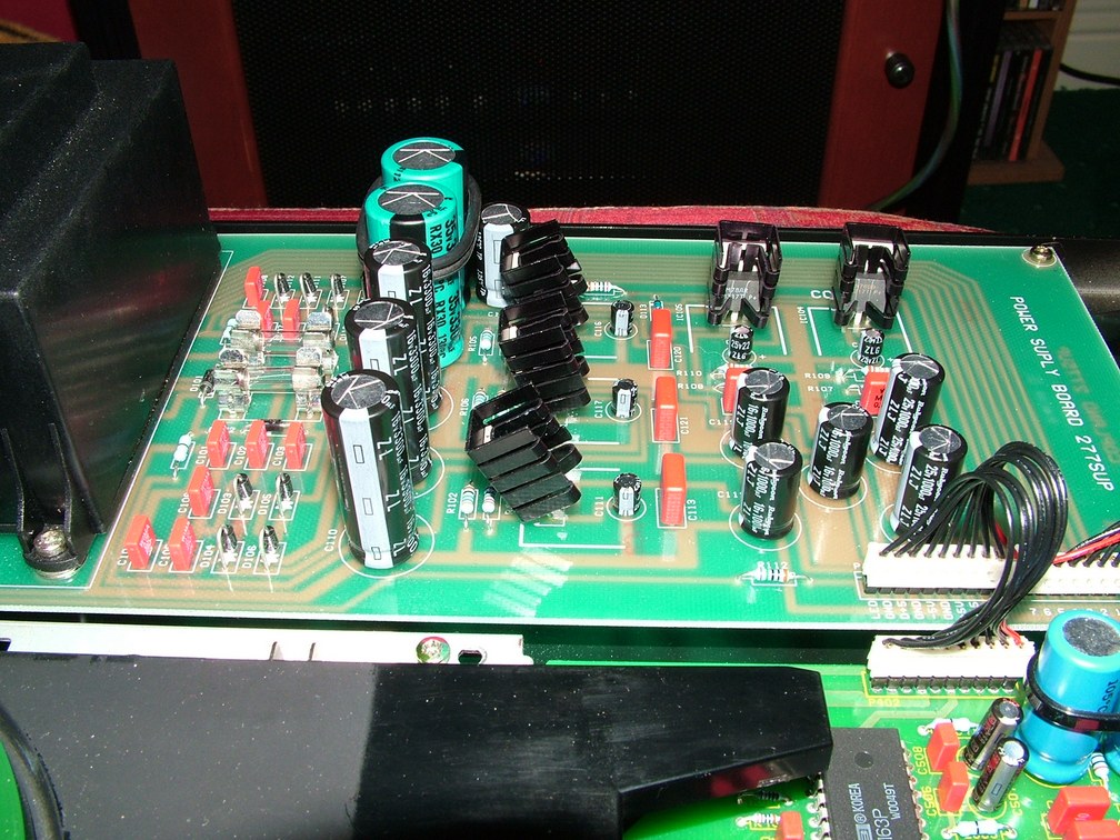

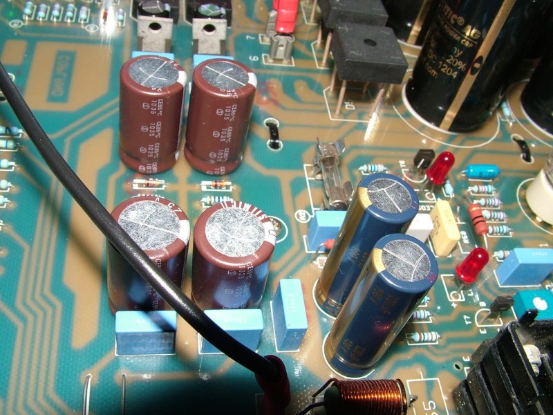

Po oględzinach bebechów stwierdziłem że część elektrolitów nie wygląda najlepiej-popuchnięte 4x10000 50v,3x 220 25v,2x 1500 25v po wylutowaniu miały już mokro między nogami itd.Zakupiłem baterię kondów,wymieniłem i gra super (w cd popełniłem to samo).

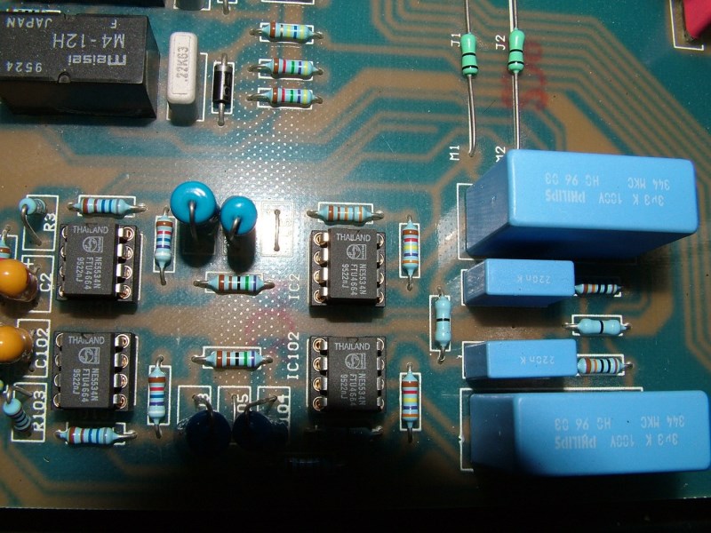

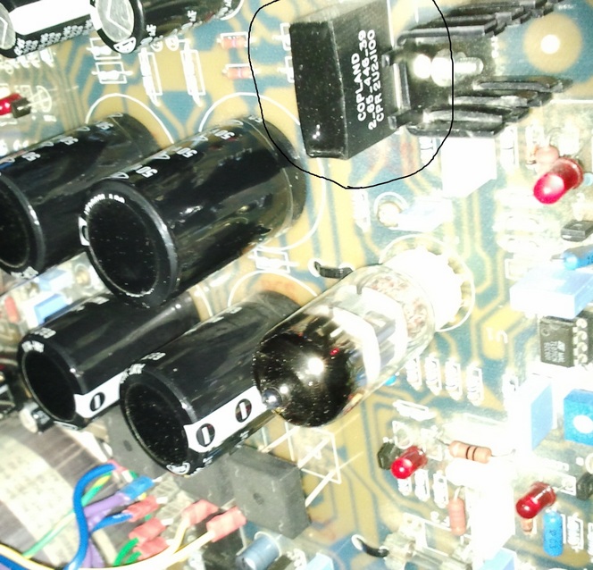

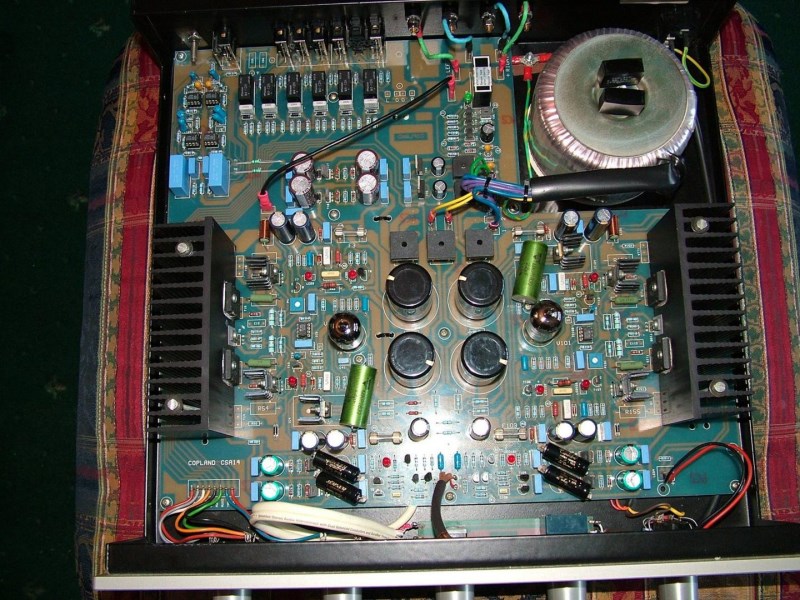

Pominąłem 2 elementy (1 zaznaczyłem na 2giej fotce) którym nie poświęciłem uwagi i pytanie czy z tego co widać ktoś podpowie mi na co to zamienić?Są rozepchane w górę i na boki a ze zdjęć które znalazłem w necie wnioskuję że mogę tam wspawać jakieś polipropyleny-tylko jakie qrde?

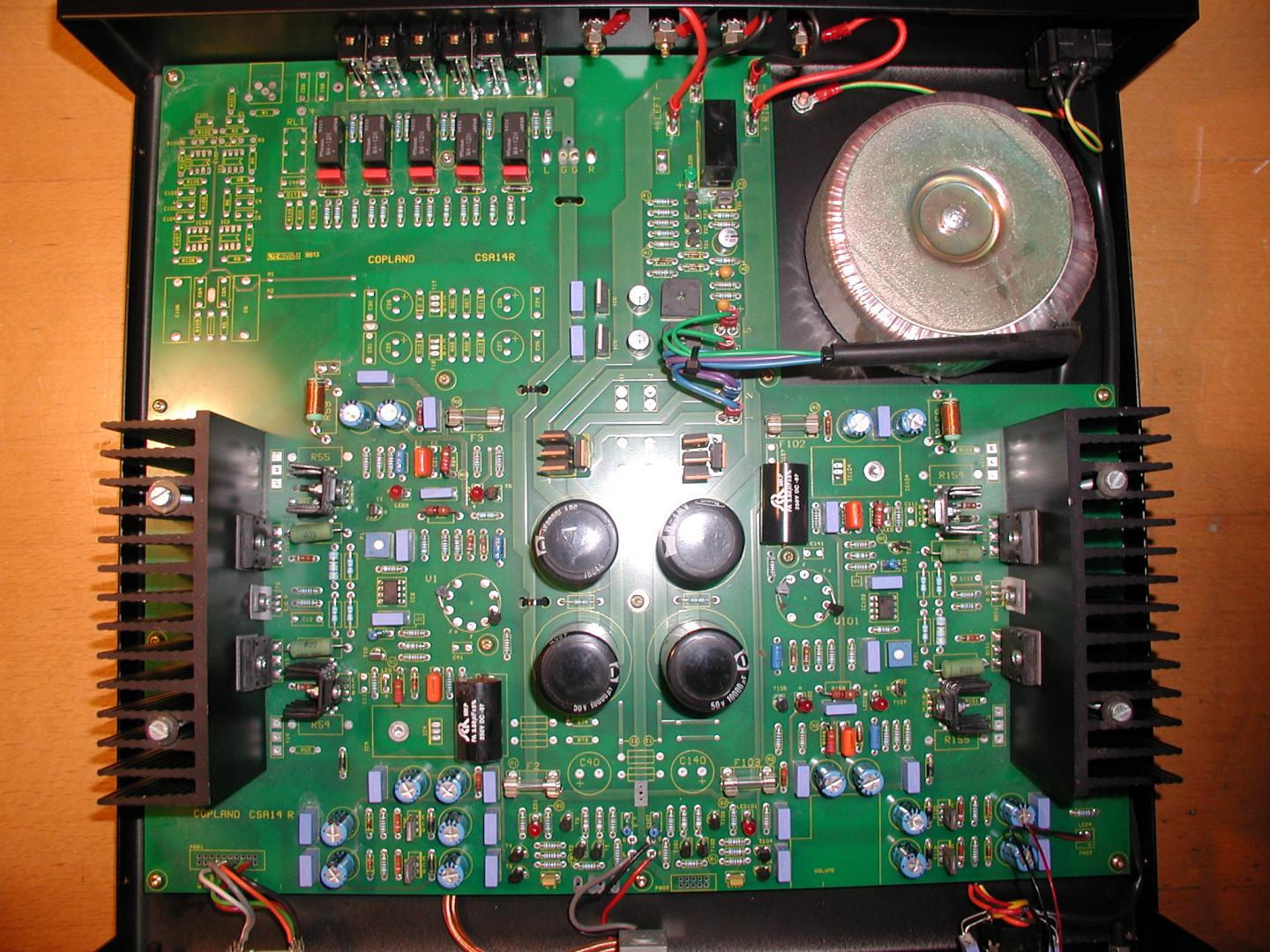

Czy ktoś miał styczność z 14ką lub 28(to to samo) lub csa8-(to okrojona z lamp i paru elementów 14ka, w niej pakowali w to miejsce SCR MKT) i może podpowie jaka pojemność i napięcie!
Lutować potrafię,pomyśleć też czasem ale wiedza zerowa.
Proszę o pomoc.

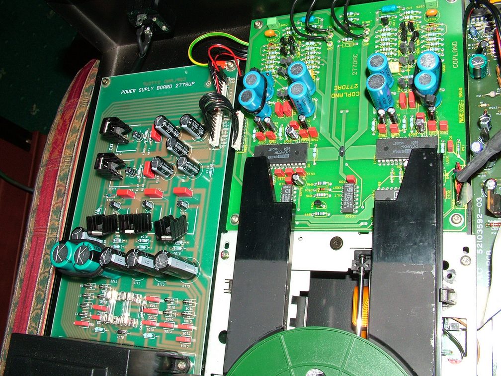

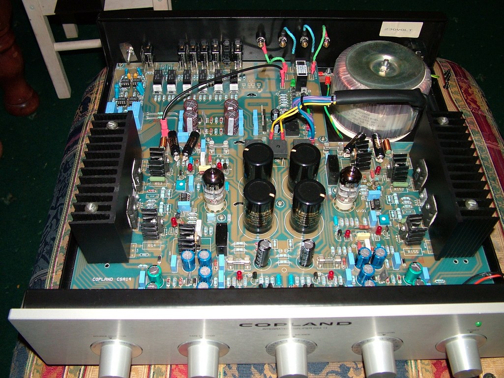

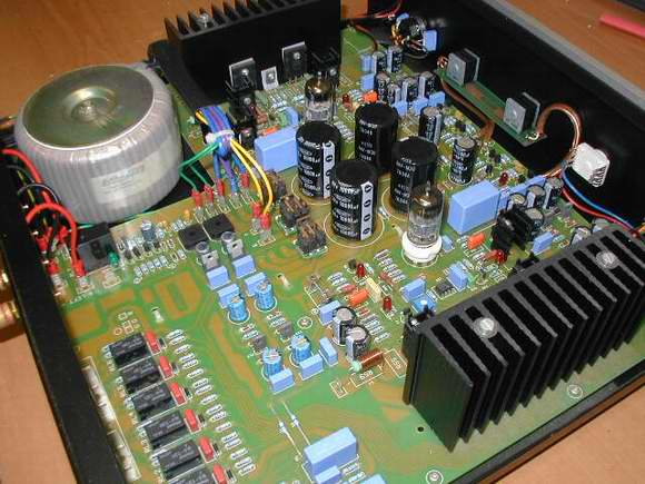

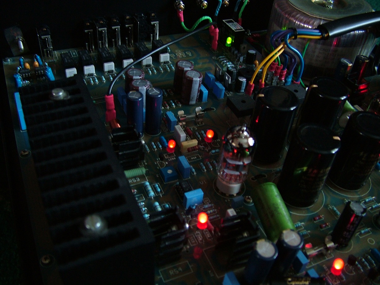

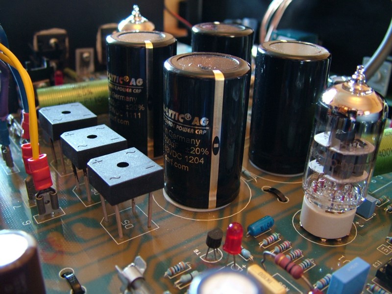

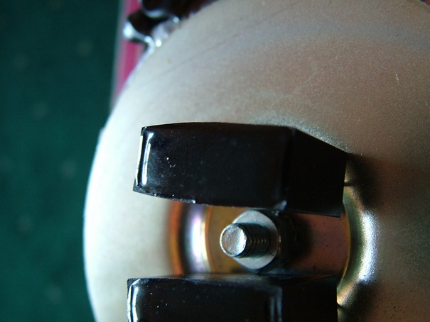

parę fotek mam.1,2,3,4ta fotka to csa14,5ta csa8,6ta muj po zabiegu ale nie końcowym.niebieskie BC zastąpiłem panasami FC,axialne jenseny zmieniły lokalizację,nowy potek -blue alps,pominięty balans i parę pierdółek estetycznych.

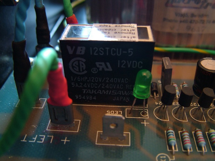

Co do przekaźników - wymień wszystkie z miejsca, bardzo często spotykam się z sytuacjami że wszystko niby "gra" a tak na prawdę przekaźnik po załączeniu ledwo zwiera i potrafi mieć na złączu nawet kilka Ohm. Styki się po prostu z czasem wypalają i to można nazwać regułą. Jeśli znajdziesz - kup dobre, sprawdzone przekaźniki firmy Omoron (polecam ze względu na trwałość i jakość styków). Musisz pamiętać aby cewki były na te same napięcia co oryginały, i muszą być koniecznie "dwutorowe".
ok.Dzięki.Wezmę to pod uwagę-najpierw sprawdzę dokładnie jakie siedzą i poszperam po sklepach.Jak szaleć to szaleć.Copland zagości u mnie na długie latka więc czemu nie.

wymieniłem te 2 MKP na VISHAY ROEDERSTEIN - MKP1839 AXIAL, 2.2UF, 400V.
Dość spore,zgniłozielone.Piecyk ruszył bez problemu.Jakieś zmiany po wymianie?No więc po tych paru dniach odsłuchów najbardziej obcykanych kawałków stwierdzam że TAK.Usłyszałem tą subtelną zmianę tuż po uruchomieniu wzmaka ale wiadomo że czasem można sobie wmówić co nieco i tak niby jest stąd te kilka dni odsluchów żeby się upewnić:wyraźnie słyszalne zmiany w górze pasma,zyskała rozdzielczość i znacznie lepiej poukładana scena-jakby większy dystans między poszczegulnymi instrumentami-łatwiejsza lokalizacja muzyków na scenie.(Diana Krall,Patricia Barber,Dire straits,Porcupine Tree,Lacrimosa,Kate Bush,Bjork,Ozric Tentacles i wiele innych kawałków wybieranych z ww wykonawców.Płyty zwykłe jak i bardziej rasowe "pożółkłe"wydania.
Nie wiem czy zmiana na jeszcze bardziej rasowe kondki zmieniłoby to co mam teraz.Chyba te 2 gnoiły pracę reszty-naprawdę wyglądają nieciekawie,rozepchane w 3D.
Odświeżenie klocka uważam więc za ukończone

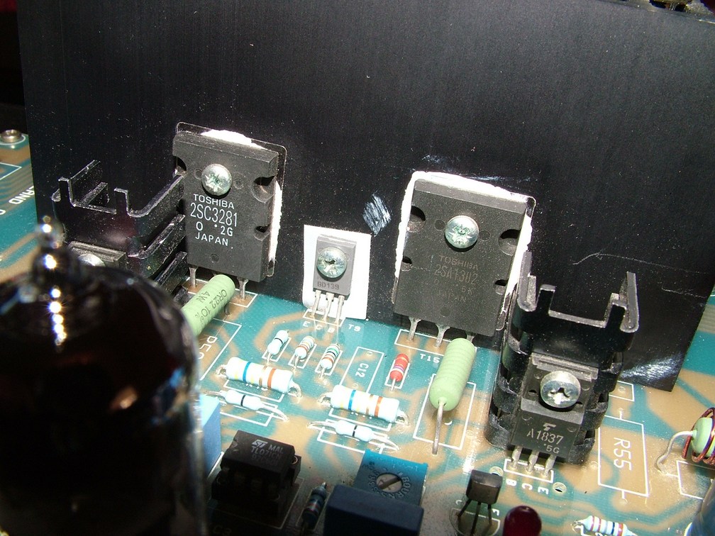

pisze na nich:
TOSHIBA
2SC3281
0 * 2G
japan
a na 2gim:
ToSHIBA
2SA73 i chyba 02 lub II2
0 * 6k
japan

I CD 277 przespawany parę miechów temu.Ale nie było to konieczne chyba.Ważne że nic nie schrzaniłem i gra.

Warto jeszcze podmienić przewód od przekazników do potencjometru (najlepiej na taki jak ic)Może wie ktoś czy można w CSA 8 i CSA 14 wlutować dodatkowe tranzystory na które jest puste miejsce.Myślałem jeszcze o przeróbce CSA8 na CSA 14 ,czy może ktoś coś wie na te tematy?/
no akurat przewód wymieniłem na kawałek jakiegoś MonsterCable-biały.
O dodatkowych tranzystorach nic nie wiem i nigdzie w necie nie trafiłem na wzmiankę choćby na ich temat.
Z 8 zrobisz 14 i na odwrót-jeśli nie potrzebujesz pre do gramofonu to jeszcze mniej roboty.
Nie pomogę bo nikła wiedza nie pozwala ale natknąłem się kiedyś na jakiś forach zagranicznych na motyw przeróbki 8 na 14.
Istnieje możliwośc wlutowania tychże tranzystorów. Trzeba by kupić tego samego typu które sa wlutowane, pomierzyć wzmocnienie tych które są wlutowane i dobrać najbardziej zbliżone z tych nowo zakupionych - może to okazać się trudne do zrealizowania.( można ewentualnie spróbować zastąpić istniejące tranzystory innymi o tych samych parametrach i po dobraniu w pary wlutować do układu) Jeśli już uda się dobrać tranki do pary, to wlutować należy też rezystory znajdujące się bezpośrednio przy nich i trzeba zwiększyć prąd spoczynkowy.(być może coś jeszcze ale musiał bym popatrzeć na schemat). Uzyskamy w ten sposób zwiększenie mocy wzmacniacza i wydajności prądowej końcówki, pod warunkiem że transformator zasilający ma zapas mocy.
Ciekawa opcja.Jak już miałbym dobrane części to czemu nie.Spróbować warto czasem.Trafo budzi zaufanie,bycze,nie burczy itp.Max pobor 14ki to 300-350W chyba 350.Prim. 2x115V 50/60hz.Sek.30-0-30V 5A.13.2V 0.4A coś tam chyba 7V i dalej nie wiżu.
Nie jest demonem mocy ten transformator, ale spróbować na pewno warto - szczególnie jak masz trudne do wysterowania kolumny, jedynie problem ze sparowaniem tych tranzystorów. Trzeba by kupic po kilka sztuk z każdego typu i sparować. Uwzglęcniając fakt że te tranzystory są ciężko dostępne(ale osiągalne) trzeba by wydać parę złotych na ich kupno, za sztukę trzeba zapłacić ze 30 zł
no z Electra 905 radzi sobie bardzo dobrze.Co do tranów i parowania to może poczekam trochę i jak będę w PL to poproszę o to kolegów biegłych w temacie(mam 2uch zatwardziałych siedzących w tej branży).30zł to jeszcze nie tragedia-no ale wiadomo że lepiej przy piwku za to posiedzieć.Wymieniałem dość dawno temu trany(podobne do tych,też toshiba)w DUAL PA5030 i transformator bo ktoś wcześniej wsadził tam jakiegoś dzwońca pewnie aby działał ale przy połowie głośności po paru minutach piec się wyłączał(nie wiedziałem co jest dopuki nie dotknąłem trafa,gorące było że hej).Wsadziłem jakie miałem-jakiś toroid,wielki był jak na300w,musiałem ciąć żeberka w radiatorze i wiercić otwory pod śruby,chyba miał po 5v więcej niż powinno być ale piec ruszył bez problemów i charatał z Jamo Classic8 aż miło(choć to 4ohm a Duall tylko do8 stworzony niby,a właściwie to chyba rotel jakiś tam siedział przerobiony przez Duala)-i tak ponad 10 latek,tutaj jeszcze mi chwilkę służył ale przy kturejś z przeprowadzek zapomniałem go zabrać z garażu i został sobie.Nie parowałem tranów ale na ucho grało ok.
Na ucho to będzie grało ok i w tym przypadku, ale problem leży gdzie indziej. Jeżeli pracujące równolegle tranzystory mają znacząco różne wsp. wzmocnienia pradowego (h21), to przy jednakowym wysterowaniu będą miały różny wydatek prądu wyjściowego, czyli będą różnie obciążone. Oznacza to, że w skrajnym przypadku któreś będą ciężko pracowały, inne - prawie wcale, co może doprowadzić do uszkodzenia tych mocno obciążonych i całej końcówki mocy
