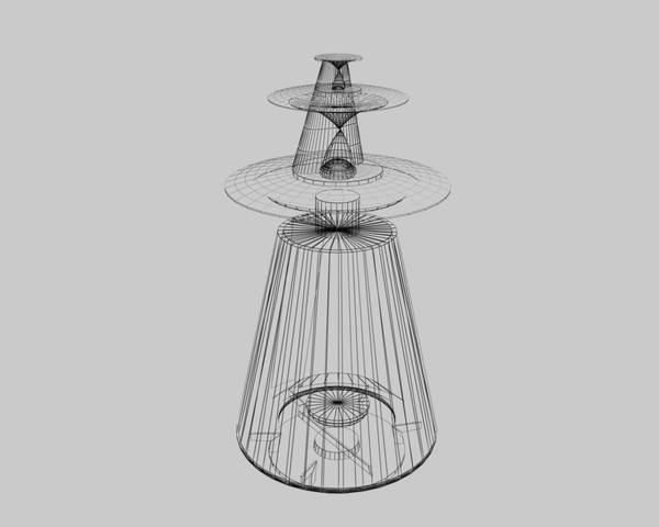

Co sądzicie o mozliwości budowy tego wynalazku z części przedstawionych przez JS na jego stronie internetowej?
Może STX by sie za to wziął ? A może jakieś zamówienie grupowe na kosze i elementy do sklejenia głośnika? :-)

Jeśli mogę coś zasugerować.
Rozwiązanie, którego przykładem jest owa Fontana jest obecnie właściwym kierunkiem.
Dlaczego obecnie?
Ideą takich konstrukcji oprócz bezkierunkowości ma być punktowość. Niestety dwa stożki, jeden nad drugim (gwizdek nad średnio-niskotonowym) nieco rozpraszają scenę...
Problemem jest brak wystarczająco szerokopasmowego o wystarczającej mocy przetwornika.
Idea nie mogła być zrealizowaną.
Robiłem kiedyś próby z taką konstrukcją i stąd te wnioski.
Obecnie są już przetworniki mogące przenieść równo w zakresie od 100-200Hz do 20kHz. Drugi przetwornik, np. dmuchający w dół musiałby pokryć zakres do 100-200Hz.
Dlaczego taki dolny podział?
Bo do ok. 150Hz wbrew temu co tu niektórzy sądzą nie ma efektu kierunkowości.
Można zbudować znakomite bezkierunkowe zespoły dwudrożne ale...
...niestety, głośniki tak szerokopasmowe o jakich napisałem (100-20 000Hz) znam tylko o małych mocach (np: Fountek FR88EX 3" Full Range), rzędu 15-30W RMS. Wyjdą z tego zespoły przy podziale w okolicach 150Hz o mocy rzędu 50W...
Oczywiście w praktyce spokojnie nagłaśniające typowe pomieszczenia w blokach...
Zastosowanie w podstawie zgrabnej obudowy dużego woofera może dać dobre przetwarzanie niskich basów. Oczywiście całość trzeba zrównoważyć.
Jeszcze uwaga, stosowałem w próbach układ aktywny. Nie wiem jak od strony bezpieczeństwa spisywałyby się tak delikatne głośniczki.
Druga kwestia to podział rzędu 100-200Hz pasywny to też problem.
No i stożki.
Stosuje się tu równy stożek jak w Fontanie, kule...
Ja proponuje stożek wypukły (łezka). Daje on bardziej rozproszony w pionie dźwięk.
Jak ktoś ma możliwość wykonania (odpłatnie) stożków z metalu, to zleciłbym odpowiednie, pod wskazane przetworniki.

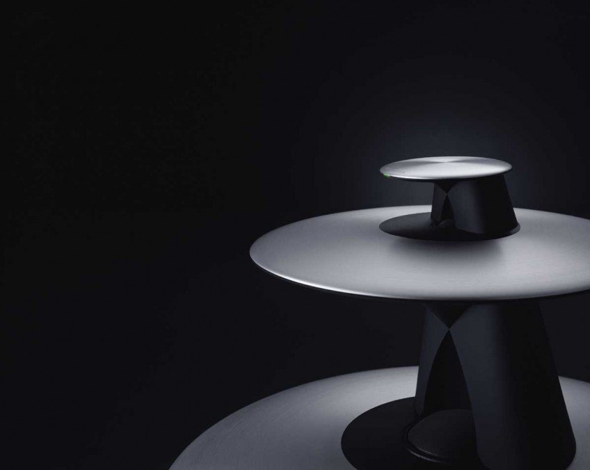

Znalazłem jeszcze taki opis droższych kolumn Duevel w których jest inny sposób rozpraszania
Hidden Content
Jet tam realizacja tuby dookolnej na driverze estradowym oraz głośnik wyglądając na RCF L800.
Zastosowano stożek rozpraszający wykładniczy - czyli ten który zawęża pasmo przenoszenia ku wysokim częstotliwościom, bo kolumna jest 2 drożna.
