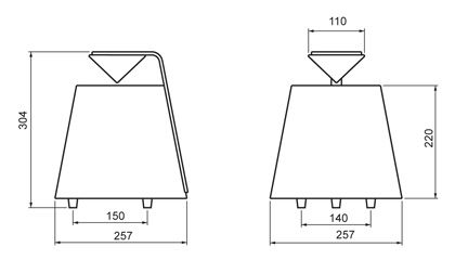

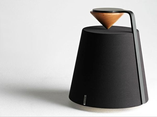

Davone MOJO - zbudowane najprawdopodobniej na TB, 3" jako woofer i 2 " jako full-range
wykonanie znakomite ale cena powala - 6500 zł

W K+T było nt kształtu lustra i jego wpływu na charakterystykę, wynika z niego, że taki "ostrosłup" jak w Davone Mojo (powyżej) jest gładszy

taką jeszcze fotkę ładną znalazłem

W ogóle to mi wychodzi, że optymalnym kształtem jest stożek o kącie wierzchołkowym 90 stopni, który następnie płynnie przechodzi w kulę i tym sposobem eliminuje dyfrakcje. Takie coś jak z obrazka powyżej to raczej kicha.
