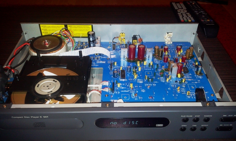

Dostałem cd do naprawy.Objawy nie domyka szuflady.To naprawiłem,nowy pasek,wymiana rezystora na diodę zenera (D701)6.2V obok regulatora obrotów silnika.Otwiera się szybciej oraz zamyka.
Odtwarzacz ładuje płytę,zakręci 5 razy powoli,po czym no disc.Na starym laserze sanyo to samo(użytkowany sporadycznie przez te 10lat.)Laser był dobry na bank.Ale kupiłem nówkę ,zamontowałem,zworkę rozlutowałem i dalej to samo.Nowa taśma do lasera.Posprawdzałem wszystkie główne napięcia na PCB,wszystkie są ok,trafo stabilizatory ok.Wyświetlacz świeci normalnie jasno,dostaje -22V ok.Robiłem reset w 3 miejscach.Restartuje się ,zakręci 5 razy i no disc.
Zanim był trupem-miał przypadłości takie jak:Wciskamy play gra ok,wciskamy time-za drugim razem wysuwa szuflade(na wyswietlaczu open),wciskamy next-za 2,3 razem daje losowe wyszukiwanie,wciskamy pause a on stop.Nie są pomylone złącza.Czy procesor może byc uwalony połowicznie?(U401)skoro w częsci jest odpowiedzialny za wyswietlacz który działa poprawnie a nie przyjmuje komend sterujących funkcjami(1 raz przyjmie ,3 razy pierdoły).Morduje się z nim o wiele za długo ,mam serwisówkę ale nie mam pomysłu co dalej.Pomózcie panowie.
Ps.sprzęt nigdy nie grzebany.kupiony w sklepie jako nowy.
Laser świeci,dojeżdża do płyty z każdego położenia,głowica pracuje góra dół.

Ok mikrostyki wymienie jak odpali ten trup,to taka kropka nad i
Pewno szkopół tkwi w jakimś szczególe.Do serwisu w ostateczności.Ale czy to się opłaca NAD uzywka to jakies 500zł a Serwis za pierdołe bierze 200-300.Mierzyłem driwer U201wg napiec (serwisówka).Wszystkie sa w porzadku.gdzie w tym cd pomierzyć jakie napiecie dostaje laser i ile ono powinno wynosic? Servo przelutuje,co do U101 nie mam stacji lutowniczej z cienkim grotem,chyba że do standartowej założe coś cienkiego.
W końcu nastał ten dzień po miesiącu walki.Wymieniłem prawie nowy laser na chiński który nie chciał czytać początkowo TOC.Przelutowałem wszystkie punkty lutownicze cyną z czarnych zapasów z ołowiem ;-)Wymieniłem tasmę łączącą laser z PCB.Jeszcze raz założyłem chińczyka i działa to ustrojstwo.Czekam tylko na switche od klawiatury.
Za wcześnie się pochwaliłem,na stole gra-ale jak go podpiąłem na testy to lewy kanał ma taki przydzwiek wysokiej czestotliwosci (pisk),podpiałem słuchawki pod mase i drugim koncem sprawdzałem wzm op .prawy ok ma na wejsciu dzwiek,a lewy już dostaje ten pisk nawet jak płyta nie leci.Co to moze być?
Jeśli coś oscyluje to dość trudno jest ustalić przyczynę. Jeśli opampy są w podstawkach to je zamień miejscami aby sprawdzić czy winny jest opamp czy też coś poza nim.

Odpiałem opampa lewego ,sygnał analog z PCM1732U ma wartośc taką jak powinien 2,5V (kanał lewy i prawy).Po przyłozeniu słuchawki do wyjscia PCM (prawy) gra,a po przyłożeniu do (L) bezposrednio na kości jest 95%pisku i 5 procent cichej muzyki.Napiecie wejsciowe dostaje 5V.Wyglada na to że PCM się wysypał.
Na to wygląda.

Sprzet naprawiony,działa.Padło między innymi PCM 1732U HDCD.
