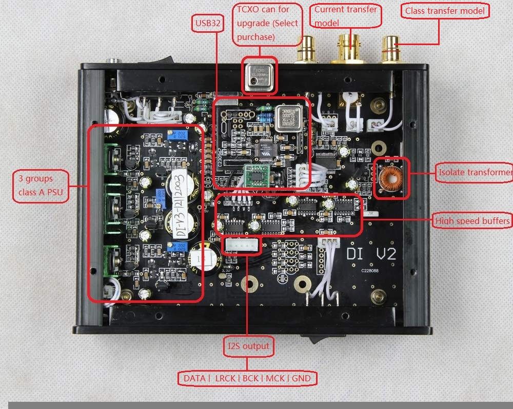

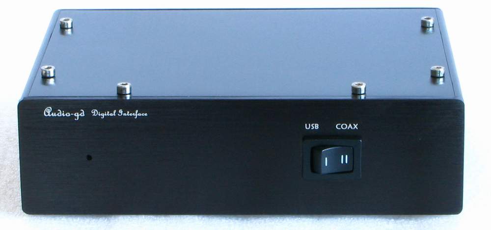

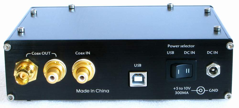

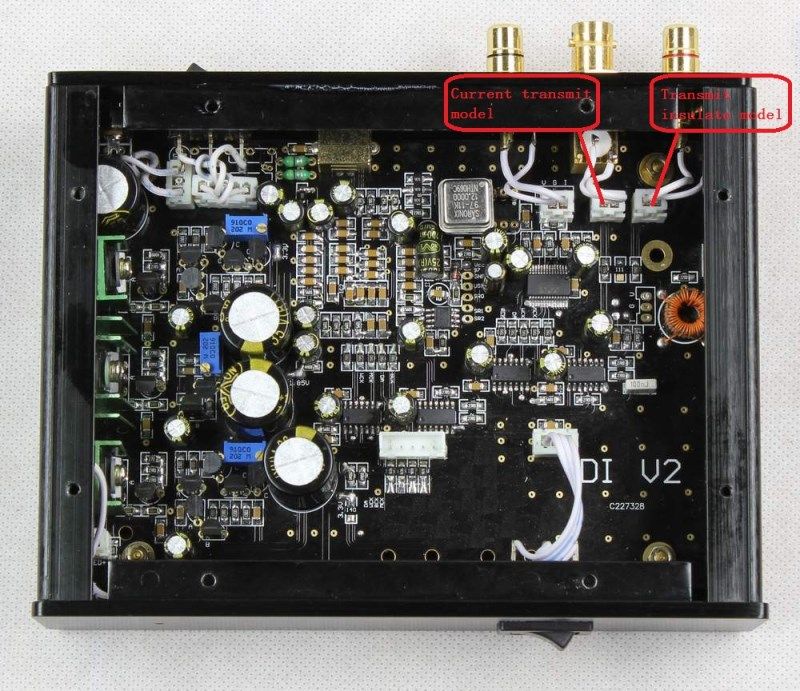

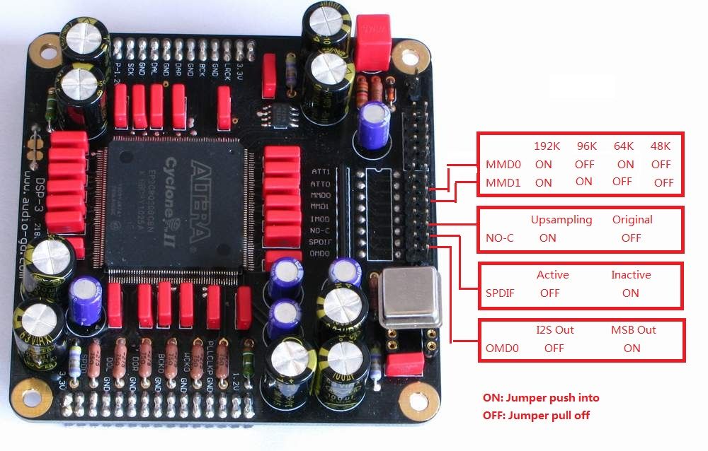

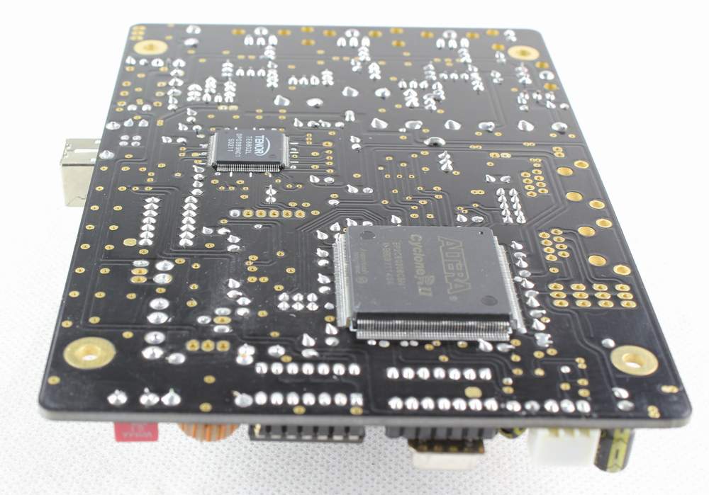

a może DI-V3 - przyjmuje wszystkie formaty nawet 32/384 (przekształca oczywiście do 24/192 - bo to Max dla SPDIF). Pełna separacja elektryczna pomiędzy DAC a komputerem. Można zamówić wersje z zegarem TCXO.. Lub wersje DI-DSP z procesorem strumieniowym realizującym oversampling i pełny reclocking.
