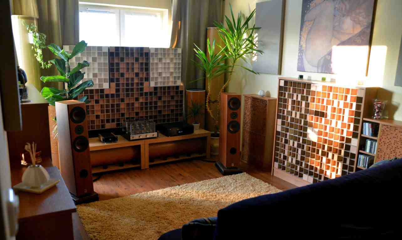

Kolega u góry się śmieje bo to są małe kolumienki, a chłopaki lubią postawić agresywnego, duzego kloca i potem go uspokajac ustrojami po sam sufit.
Calisto mimo mikrych rozmiarów są dość agresywne i jeszcze dyma w tył. Może się okazać, że na tak wydzieloną przestrzeń będą zbyt "żywe". Taki paradoksik.
Na Audioshołu dawały niemal estradowy dżwięk na 20m2. Te wszystkie Phoebe i większe, tak tutaj chołubione, dusiły się w takich pokojach o tej powierzchni. Było wielkie, puste bum, bum, bum...
Dlatego smęciłem na temat kolumn grających średnicą, ale jak ktoś ma mieć przez to traumę to najbezpieczniej powinno być z Calisto.
p.s. Jeżeli zależy ci na dźwięku pojawi sie problem ze stołem, ławą. Dość mocno kaszanią te ustroje dźwięk. Pomyśl nad czym lekkim, przenośnym, dającym się łatwo złożyć- rozłożyć. Najlepiej by było w ogóle zrezygnować, jeśłi to możliwe...
Te ustroje do tego przeznaczone przeważnie są mało widoczne bo stoją w rogach pomieszczenia. Tamte ustroje są do czego innego. :)
Wiesz, lubię cię i cenię, ale zastawiłes swoje swoje okno. Na balkon nie da się wyjść. Zauważyłes to?
To jest pozycja odsłuchowa :)
Cały czas mnie krytykujesz, może byś kiedyś podjechał do mnie - zobaczył jak jest i wtedy byś coś napisał. To co teraz robisz, to jest gdybanie...
Jesteś jak ci eksperci Macierewicza, którzy na odległość badają katastrofę smoleńską :)
Normalnie to okno jest w 95% wolne.
Gość frywolny trucht
Moja wycieczka do Ciebie jest o tyle bez sensu, że nie wiem jak te kolumny grały u ciebie bez ustrojów. Wiem natomiast, że to nie są łatwe akustycznie kolumny i zwyczajnie przesoliłeś z nimi w tym litrażu/geometrii pokoju.
Oczywiście możesz mi wszystko pousuwać i pokazać- patrz jak to źle gra, a ja przytaknę :)
Później wstawisz ustroje i udowodnisz mi, że jest lepiej. Znowu przytaknę. Poważnie.
Hy,hy, a to czyje:
