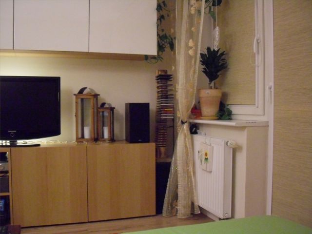

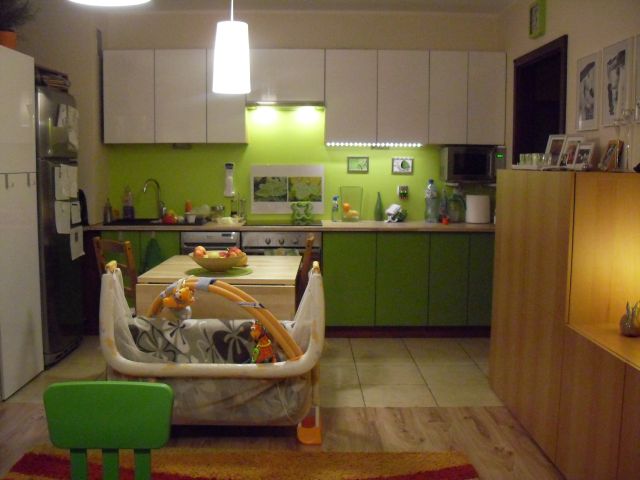

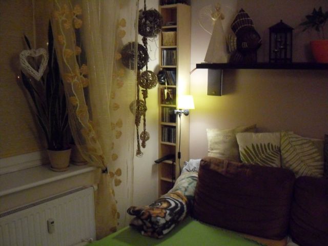

Ale trochę faktów. Mieszkanie jest w nowym bloku z cegły, 2 pokoje 50m2. Gdy pokój dzienny był kawalersko umeblowany w jedną komodę rtv kanapę z miękką kapą i 2 podłogówki to wszystko wyglądało inaczej i inaczej brzmiało. Ale pojawiła się żona a w konsekwencji dzieci i inne spojżenie na wystój i urządzanie mieszkania. Nastąpiła życiowa rewolucja, jak i rewolucja w mieszkaniu. Z naszej sypialni zrobił się pokój dziecięcy a my przenieśliśmy się do pokoju dziennego. Wyleciała komoda a na jej miejsce wjechała prosty zestaw meblowy Besta z Ikei, podłogówki pojechały do rodziców i zmuszony byłem kupić budżetowe monitory

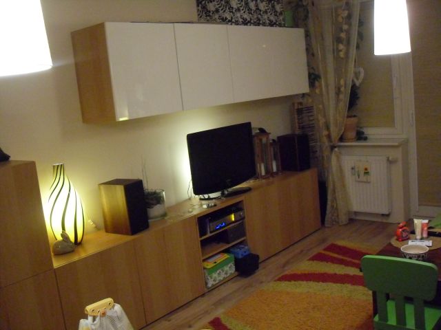

Obecny sprzęt (i na jakiś czas zanim dzieci nie podrosną ) to Onkyo DR-S2.0 + Monitor Audio MR2 połączone kablem Cordial CLS 225 (CLS225) 2x 2,5mm2

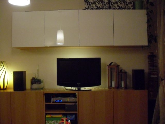

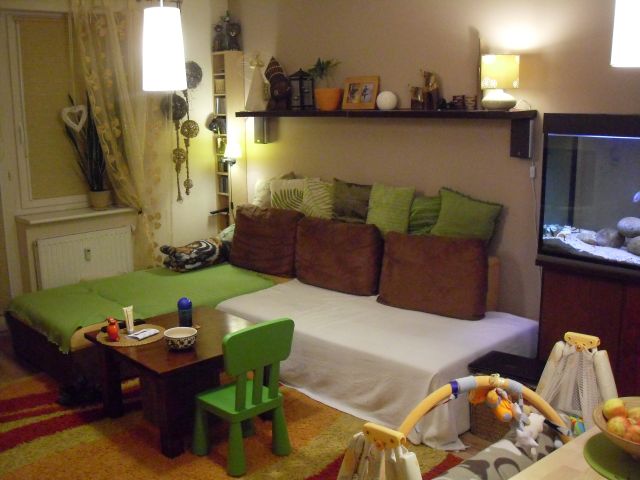

Pokój 630 x 380 cm, zestaw ustawiony na dłuższej ścianie (ścianka działowa z cegły pustak) na meblościance. Niestety zestaw stoi niesymetrycznie do ścian bocznych (foto) gdyż w pokoju usytuowana jest również kuchnia. Głośniki stoją na wysokości słuchacza, baza stereo to 220cm, odległość słuchacza to 300cm od linii bazy stereo. Jeżdziłem z kolumnami w lewo w prawo, szerzej węziej – wybrałem optymalnie. Nie mogę ich dalej odsunąć od ściany niż 40cm od przedniej ścianki, gdyż na więcej nie pozwala mi mebel. Podstawy kolumnowe nie wchodzą w grę, gdyż dywan który leży (gruby włochaty) jest ulubionym miejscem zabaw 3latka. Ustawiłem więć między kolumnami elementy rozpraszające w postaci różnych ozdobnych pierdół. Za słuchaczem natomiast, , który siedzi przy ścianie nośnej z betonu (również siedzi blisko ściany) ułożone są miękkie pluszowe poduchy w celu wygłuszenia. Nad słuchaczem na półce elementy rozpraszające w postaci różnych bibelotów. Prawa ściana to wnęka okienna, w trakcie odsłuchy ambitniejszej muzy zasłaniana kotarą. Na parapetach kwiaty w donicach. W obu prawych narożnikach stojaki na płyty w celu rozpraszania. Lewej ściany nie jestem w stanie ni jak ugryźć bo jest tam kuchnia, królestwo żony - fronty szafek są w technologi „lacobel” (błyszczące) i nie bardzo wiem jak dograć to akustycznie.
W obecnej sytuacji (kurs franka) nie wchodzi w grę ani zmiana mieszkania, zmiana szprzętu na inny i przemblowanie pewnie też. Jest wiele rzeczy które muszą ze sobą współzagrać, małe ciasne mieszkanie młodej rodziny z małymi dziećmi i potrzeba słuchania czystego w detalach. Szukam kompromisu w tym wszystkim, od kilku miesięcy coś przestawiam, wyliczam konty, matematyka, na oko, na słuch...
Doradźcie mi więc koledzy co mogę polepszyć w obecnym ustawieniu by wydobyć max z tego co mam. Przyznam że brakuje mi troszkę góry i przestrzenności. Muzyka spokojna, filmowa, instrumentalna, chilout, rock., jazz, soul.

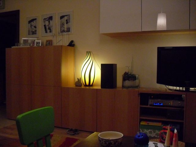

Widać, że trochę się zorientowałeś w tym wszystkim, ale w takiej sytuacji ciężko coś więcej wydobyć. Jak wygląda sufit? Może tam dałoby się zaaplikować jakiś ustrój, zawsze to lepsze niż nic, a może to wyglądać naprawdę nieźle, kwestia pomysłu.
Może dyfuzory za głośnikami? Wiadomo, że musi wyglądać, ale ja swój pokój mam zrobiony "nowocześnie", a białe dyfuzory 2D skomponowały się całkiem nieźle. Wtedy do odsłuchu byś telewizor gdzieś odstawiał i na pewno można by usłyszeć poprawę.
Poza tym przy odsłuchu staraj się siadać jak najdalej od tej ściany z tyłu.

Max to będzie trudne w obecnej sytuacji mieszkaniowo-meblowej. Mam podobny pokój i najlepsze ustawienie kolumn wyszło mi na krótszej ścianie z oddalonymi kolumnami o 1,5 m od tylnej ściany. Kanapa wylądowała w poprzek pokoju, tworząc granicę części odsłuchowej od kuchennej. Tylko ja mam już dorosłe dzieci, które nie mieszkają już ze mną i mogłem sobie pozwolić na takie ustawienie.
Zapomniałem dodać, że słuchacz (główny) siedzi 40-50cm od ściany tylniej i 160cm od bocznej (prawej, tej z oknami) Na suficie jedynie lampka, którą można by zastąpić podwieszanym ustrojem akustycznym w postaci podwieszonej na linkach jakiejśc płyty, w który można by wmontować jakieś halogenki a z drugiej niewidocznej srony (od strony sufitu) jakiś dyfuzor lub coś takiego. Ale kwestia wymiarów, na jakiej wysokości i co by to miało być robić doświadczalnie, na ucho czy można by było wyliczyć?
Próbowałem zwężać bazę, ale robi się ciasno ze sceną, gdy rozsuwałem na 3m była dziura, była goła ściana to już tragedia, wiem że jest to wynikiem bliskości tylnej ściany. Może by tam jakąś makatkę pochłaniającą ? a może jakieś klejone kamienie?

Żeby chociaż oderwać ten dźwięk od głośników, pomimo że są dogięte tylko 5stopni to nadal się ich trzyma. Na niektórych nagraniach słychać przestrzeń, ten dźwięk, instrumenty są pięknie rozstawione na scenie (mam kilka płyt z koncertami szantowymi ze studia koncertowego radia szczecin), ale te płyty tylko tak wyjątkowo grają, może inna realizacja reżysera. A jak włączam True stereo naima, to nie słychać już tej przestrzeni o której pisali forumowicze i rozstawienia instrumentów.
Mam wrażenie że to przez te powieszone szafki nad kolumnami, może głośniki pracują jak by we wnęce i dźwięk się ich trzyma. Może by zamienić, rozpraszacze przy głośnikach i wstawić tam jakieś tłumienie a zdjąć poduchy przy głowie słuchacza i tam rozpraszać (może jakieś ramki ze zdjęciami? Może nad szafkami (na szafkach) ułożyć jakiś ustrój, ale co by to miało być? rozpraszacz (np wytłoczki ) czy pochłaniacze?

- Odgracenie pokoju ( nawet dumnie brzmi metraż, ale litraż jest ogranicozny do chyba połowy, a sprzęt nagłaśnia w sumie może z 9m2), Wio z szafkami kuchennymi znad telewizora, z akwarium, ze stolikiem sprzed kanapy, zmiana szafki pod TV na delikatna, małą, ażurową RTV, szukamy przestrzeni, kolumny na standy i 80 cm do przodu- dostaniesz przestrzeń, której szukasz, wokół kolumn maksymalnie dużo wolnej przestrzeni, zmiana kolumn- te są suche i męczące, zmiana Onkyo- to samo, płasko grajacy w stereo sprzęt do kina domowego. Potrzebujesz wzmacniacza stereo. Z kolumn polecam monitory RLS Calisto :) Obecne wynalazki sprzedać i szukać czegoś używanego jak kapusty brak. Z tanich kolumn o fajnej przestrzeni to Tannoy M2, może 2,5, ale każda niemal kolumna potrzebuje trochę przestrzeni wokół siebie by wytworzyć przestrzeń.

...a może ta wielka (narożnik 2,8 x 2 ) tak pochłania wysokie? Zresztą wiecznie ponakrywany jakimiś kocykami, kapami bo starszy syn jak nie rozleje czegoś to czekoladą uciapie...
Słucham płyty Ayo (lubię jej głos) zdjąłem osłonki z kolumn i jest lepiej z wysokimi, - osłonki sporo tłumią. Wywaliłem poduszki z za głowy - jakby żywiej...

Kanapa lekko odjechała 10cm od ściany (więcej nie da rady) Baza stereo powiększyła się o 20cm, czyli ma teraz 240, głośniki ustawione lewy (od kuchni) na wprost, prawy ok 5st, oba stoją 45 cm od ściany (od ścianki przedniej) Między nimi ustawiłem więcej rozpraszania (grube kwiaty zamioculcas i sansieweria) i TV dosunąłem do ściany (bez przykrywania). Pojawiła się scena, płytka co prawda (ale jest), przejrzysta i łatwa lokalizacja źródeł dźwięku. Wokalista (i wokalistki) wyraźnie na środku, instrumenty po bokach między głośnikami, ale w rożnych miejscach a nierzadko dobiegające spoza bazy stereo (niesamowite wrażenie w ciemnym pokoju) Między prawym a lewym głośnikiem mogę zlokalizować po kolei wszystkie instrumenty (bez wysokości)

W trakcie eksperymentów ustawiałem za głośnikami poduszki pluszowe - bardzo poprawiło emisję niskich. Trzeba więc będzie robić panele z isovera :)

Wpłynie na osłabienie interferencji fali odbitej od ściany (efekt SBIR). Ja dobrze trafisz, to będzie słychać wyraźnie poprawę.

Decyzja zapadła, będą 2 absorbery na ścianie za głośnikami (wg projektu na forum) , obciągnięte płótnem malarskim a na tym olejny obraz malowany przez żonę :)
Jeden wielki obraz, który by się nadawał na środkowy panel żeśmy oddali znajomym w prezencie :)
Ty to masz dobrze :) Masz teraz szerokie pole do popisu - robisz podobrazia z wełną w środku lub innym dobrym absorberem, a żona maluje coś na wierzchu.
