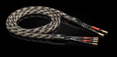

Tak sie składa że okazynie mogę kupić Viablue SC-4 Bi-Amping. Na stronie producenta kable do bi-wiringu mają tylko po stonie głośników 4 konektory natomias po stronie wzmacniacza przewody HI-Low połącozne sąw jeden:
Producent dopiero do bi-ampingu przewiduje osobne złącza po obu stronach:
Czy można wykorzystać takie kable do bi-ampingu aby podłączyć wzmacniacz Maranza z głośnikami Monitor Audio BR2?

Zastanawia mnie tylko czy można wykorzystać kable Viablue SC-4 Bi-Amping (4wtyczki na 4 wtyczki), aby podłączyć kolumny w bi-wiring według schematu, który zamieściłem powyżej. Na stonie producenta są osbne kabelki do tego celu (2 wtyczki na 4- połączone u zródła):
Trochę mało wyrażna fotka.Ale chba masz z jednej strony Singlewire (dwa wtyki), które bym dał od strony wzmacniacza.Druga strona kabla to Biwire (cztery ftyki), które bym dał na kolumny, usuwając zworki.Według schematu, to nie będzie.We wzmacniaczu wykożystasz tylko jedną parę zacisków (A), a w kolumnach dwie pary (A i B).Ja bym nic więcej nie kombinował, jeżeli masz takie kable jak na fotce, bo różnica może być słyszalna jeżeli wywalisz zworki z kolumn, i podłączysz jak napisałem wcześniej.Dalsze kombinacje mogą okazać się bezsensowne, jeżeli takie kable już posiadasz.Pozdr.
Kabel który opisujesz "Viablue SC-4 Bi-Amping" bez przeróbek czyt. zespolenia podwójnych biegunów na jednym z końców nie da się normalnie użyć jako bi-wiring - z racji tego że pytanie tyczy się wzmacniacza mocy stereo o który pytasz , to musisz jedynie na przednim panelu uruchomić oba zestawy kolumn by ta zasada została zachowana (wówczas przeróbek dokonywać nie trzeba ;)).
