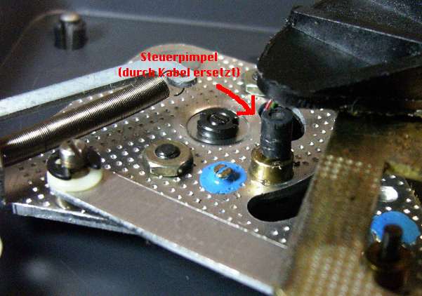

Dzień dobry na allegro allegro zakupiłem duala cs 650-rc. Został mi przysłany. Po włączniu i po nacisnięciu startu ramię się podnosi i następnie opada podpórkę. Osoba od której kupiłem zarzeka się, że u niej działa automatyka. Proszę o pomoc co to może być
Na pewno chodzi o tzw. "pimpel". Była już o tym mowa, ale zapomniałem w jakim temacie. Trzeba tylko nałożyć kawałek rurki z tworzywa (np izolacja z przewodu miedzianego) na pewną półośkę. Wszystko masz na zdjęciu z linku, który wklejam.

Three lunch breaks in a row I was cursing the otherwise highly sophisticated German engineering. All the trouble was with automatic turntable by DUAL. It was completely wasted. No automatic operation, no operation at all. I was desperate, ’cause I disassembled and assembled the mechanics three times, standing, sitting, singing and … no, no dancing. Then I decided to call Jānis, who is dealing with vintage stuff a lot more time than me. He said just four words. “
Zaloguj się, aby zobaczyć treść (możliwe logowanie za pomocą ) “. Fifteen minutes and one 4mm sized plastic piece later the problem was solved. However, the question remains: Why the hell DUAL was making turntables for years with the same plastic piece, if the problem was persistent and common for nearly all models of automatic and semi-automatic turntables from early seventies to middle eighties.. ?

Ten Dual to dobry gramofon. Awaria "pimpla" to dość częsta i z reguły jedyna przypadłość Duali. Czy dalej nie wiesz jak to naprawić, czy też to nie było to?
