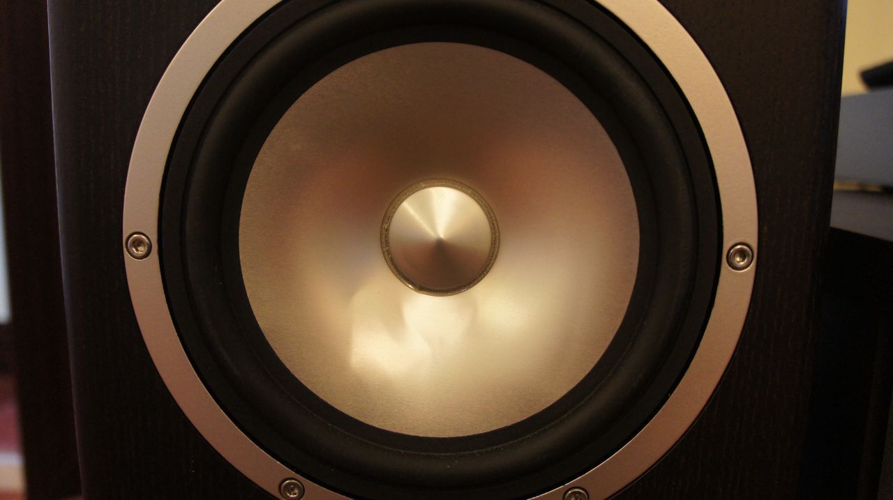

Rozważam zakup używanych kolumn podłogowych acoustic energy aegis evo 3 i znalazłem ofertę za około 950 zl ale niestety kolumny mają jeden mankament, mianowicie głośnik niskotonowy jest nieco zniekształcony co widać na zdjęciu
sprzedawca oczywiście zapewnia że nie ma to wpływu na dzwięk ale chciałbym wysłuchać waszej opinii na ten temat
ogólnie kolumny wydają się być w dobrym stanie z wyjątkiem tego głośnika
Jak uważacie warto jest je kupić czy lepiej odpuścić?

Zerknij tutaj w jakim pasmie pracuje ten konretnie glosnik z znieksztalcona membrana:
Hidden Content
Zaloguj się, aby zobaczyć treść (możliwe logowanie za pomocą ) i odpowiedz sobie na pytanie czy takie znieksztalcenie moze wprowadzic cos slyszalnego do dzwieku ponizej 150 Hz? Odpowiedz zostawiam Twojemu doswiadczeniu :)

Ja bym tego osobiście nie kupił. Miałem kiedyś parę Dali 450 gdzie podczas odsłuchów nowy "kolega" tak przetestował mój zestaw na płycie Piracie z Karaibów, że rozwalił mi membranę, uległa załamaniu, niby od tyłu głośnika nie było to widoczne ale "sznyta" od zewnątrz pozostała. Nie odczułem jakiegoś negatywnego wpływu na dźwięk, ale ciągle wiedziałem coś takiego istnieje. Nie dawało mi to spokoju do czasu aż udało mi się kupić nowy głośnik i wymienić ten uszkodzony.

ciekawi mnie tylko skąd powstają takie deformacje membrany w tak wielu przypadkach?
to akurat łatwo wyjasnic :) to sa membrany aluminiowe :) jeden przypadkowy ruch... papierowe lub z tworzywa sztucznego zapracuja cala powierzchnia, metalowa zachowa sie w duzym uproszczeniu jak kanapkowa folia aluminiowa :) oczywiscie w tych membranach jest duzo grubsza i sztywniejsza, lecz takie sa niestety wlasciwosci tego materialu, jest miekki...

Ja myślę, że cena kolumn powinna być adekwatna do uszkodzenia, to znaczy pomniejszona o koszt tego przetwornika, wtedy można mówić o zakupach bez ryzyka, bo w przypadku takich uszkodzeń nigdy nie wiesz jak to wygląda wewnątrz, czy np: cewka nie zaryła przy tym uderzeniu w nabiegunnik itd, pisałem o tym wyżej. Natomiast samo odkształcenie membrany w tym stopniu psuje co najwyżej wygląd niż dźwięk.

<br />Natomiast samo odkształcenie membrany w tym stopniu psuje co najwyżej wygląd niż dźwięk. <br />
Może być i tak ale,są to membrany sztywne,przy ich deformacji może skutkować nierówną pracą zawieszenia,naprężenia nie będą rozkładały się jednakowo.
