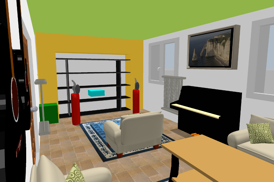

Remontuje domek i zamierzam przystosować akustycznie przyszły salon. Przeznaczenie salonu to wypoczynek, odsłuchy stereo i kino domowe – przed ścianą z głośnikami będzie rozwijany ekran, po drugiej stronie rzutnik. Chciałbym zaplanować jakoś całe przedsięwzięcie by ograniczyć liczbę popełnionych błędów.
Salon powstanie z połączenia dwóch kwadratowych pokoi. Niestety wymiary powstałego pomieszczenia będą w proporcjach 2:1. Ściany murowane.
Wymiary (po uwzględnieniu przyszłego parkietu):
248cm x 337cm x 670cm (proporcje odpowiednio: 1,00:1,36:2,70).
a) Jest zgoda na rezonatory Helmholtza w kształcie przedstawionym na obrazkach (na rysunku kolor żółty), te narysowane mają w przekroju 50cm x 50cm. Licząc po zewnętrznej wychodzi około 1850 litrów. Wróżąc z fusów, jaka kubatura rezonatorów (łącznie) pomoże okiełznać rezonanse? Czy wystarczy gdy będą one tylko na przedniej, czy lepiej mniejsze ale również na tylnej ścianie? Czy ma znaczenie (dla rezonansów podłużnych i poprzecznych) gdzie względem "osi z" znajdują się pułapki? Zamierzam oczywiście wszystko pomierzyć, ale puki co, na środku pokoju mam ścianę... Chciałbym mieć jakąś przemyślaną koncepcję, coby później nie żałować niepotrzebnej pracy i pochopnych decyzji (umiejscowienie drzwi, kaloryfery, podłoga, wykończenie ścian). Rezonatory planuję wykonać z płyty gipsowej na konstrukcji stalowej mocowane do ściany.
b) Na ścianach w miejscu pierwszych (głównych) odbić planujemy dyfuzory Schroedera ze sklejki, trochę ciężko będzie po stronie z oknem, ale może uda się jakoś go tam wpasować. W jaką głębokość i wymiary (pole powierzchni) celować? Czy może Skyline ze styroduru byłby lepszy (wydaje mi się, że dam radę zrobić go taniej...)?
c) Na tylnej ścianie planujemy duży (200x120x30?) Skyline ze styroduru (na rysunku kolor granatowy).
d) Na przedniej ścianie między czarnym regałem a ścianą panel absorbujący na bazie wełny (powierzchnię planuje dopasować do potrzeb).
e) Nie bardzo mamy pomysł na sufit przed/nad miejscem odsłuchu. Zwykła opuszczona wyspa z wełną, czy może Skyline? Schroedery będą trochę droższe i cięższe, ale może warto (?). Ze względu na niezbyt dużą wysokość pomieszczenia nie bardzo wiem o ile mogę opuścić taki sufit albo jaki głęboki dyfuzor (wełna+dyfuzor)?
f) W razie gdyby zaszła potrzeba, zawsze będę mógł odrzucić jakieś szerokopasmowe z wełny (tak jak na rysunku, nad pianinem, albo w okolicach tylnych narożników)
Będę wdzięczny za słowo komentarza, uwagi, pomysły na inne podejście do tematu, odpowiedzi na postawione pytania.

P.S. Obrazki zostały zrobione w otwartym i darmowym programiku Sweet Home 3D, niestety ze względu na brak kolumn, musiałem wykorzystać gaśnice ;).
a) Jak z GK na stelażu to zrób przynajmniej z dwóch płyt GK.
b) im większe tym lepiej
c,d,f) OK
e) konstrukcja do wyboru na bazie pomiaru który chcesz zrobić.
Jeśli w KD miejscem widza będzie fotel na środku pokoju to ich umieszczenie powinno być pod kątem 90 do 120 stopni, czyli po bokach fotela lub trochę za nim.

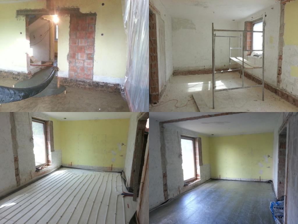

Domek rozbudowany, lada moment wszystko przykryje nowy dach :). Jeszcze przed świętami zabierał będę się za burzenie ściany dzielącej pokoje, skuci wylewki i powiększenie okien.

Etap "ciężko budowlany" budowy salonu powoli dobiega końca:
Zaloguj się, aby zobaczyć treść (możliwe logowanie za pomocą ) post-42594-0-33870300-1466283094_thumb.jpg

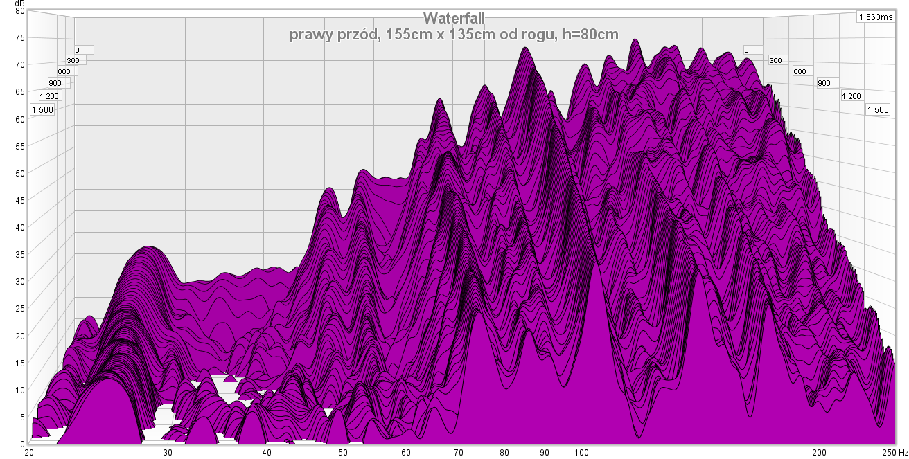

Pierwsze pomiary przeprowadzone (czasy ogromne, bo gołe ściany i świeża betonowa wylewka na podłodze). Ze względu na trudne warunki (mnóstwo pyłu i piasku) dźwięk generował piecyk gitarowy, który kiepsko sobie radzi z niskimi częstotliwościami. Kolejne pomiary postaram się przeprowadzić z użyciem czegoś mocniejszego ;).
post-42594-0-81711000-1466283630_thumb.pngpost-42594-0-64699400-1466283644_thumb.png.

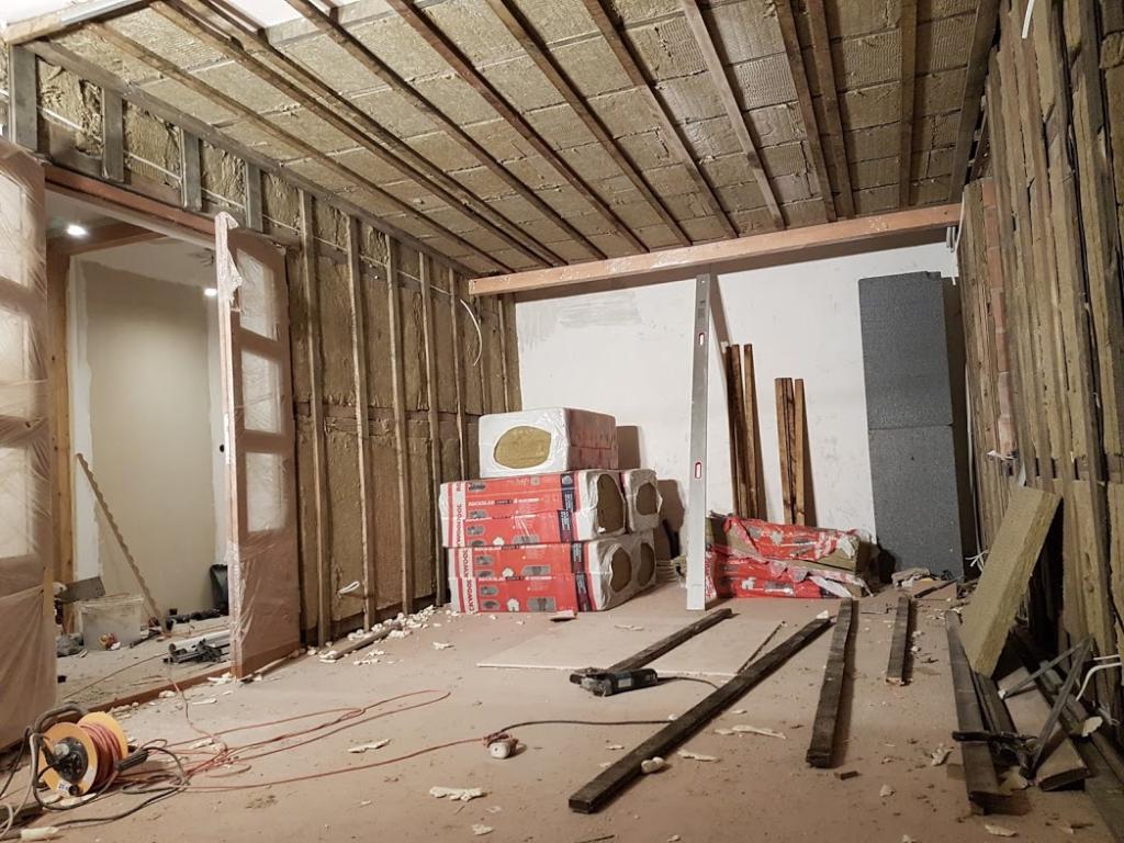

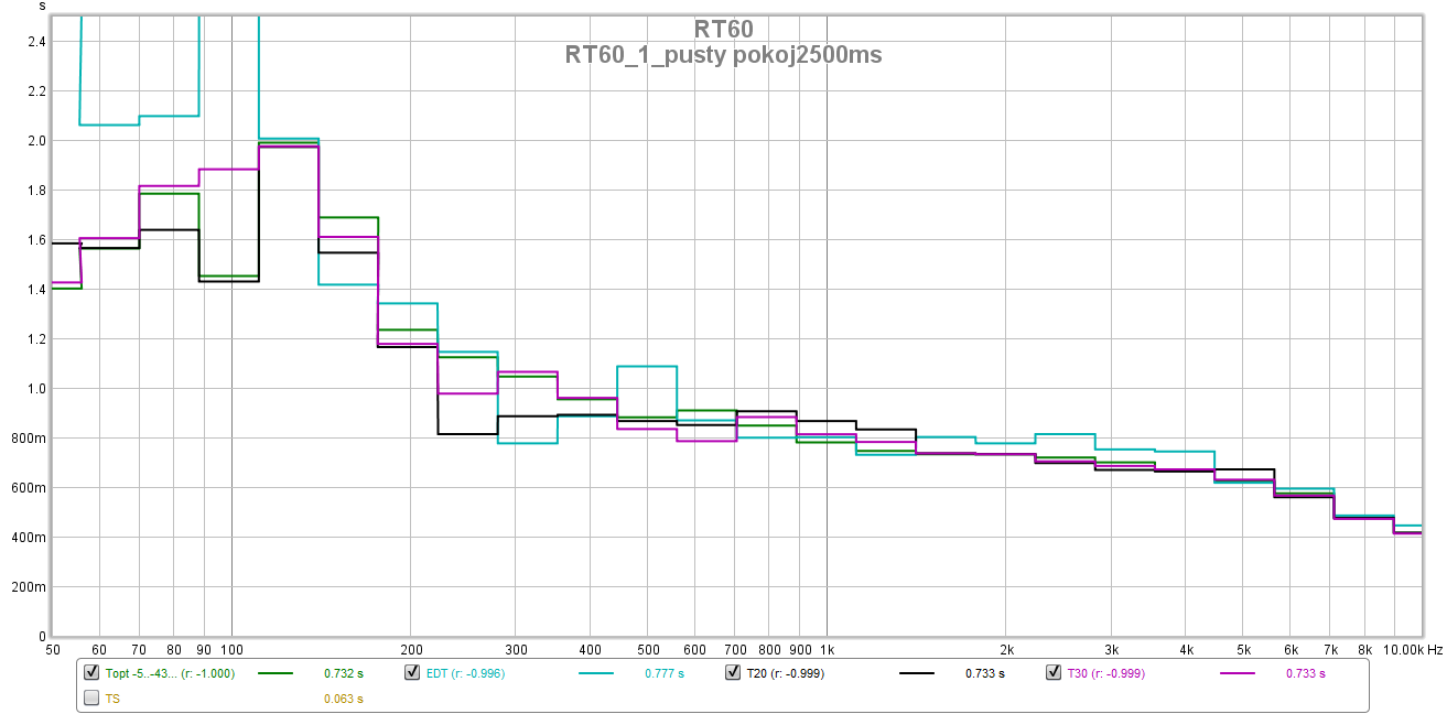

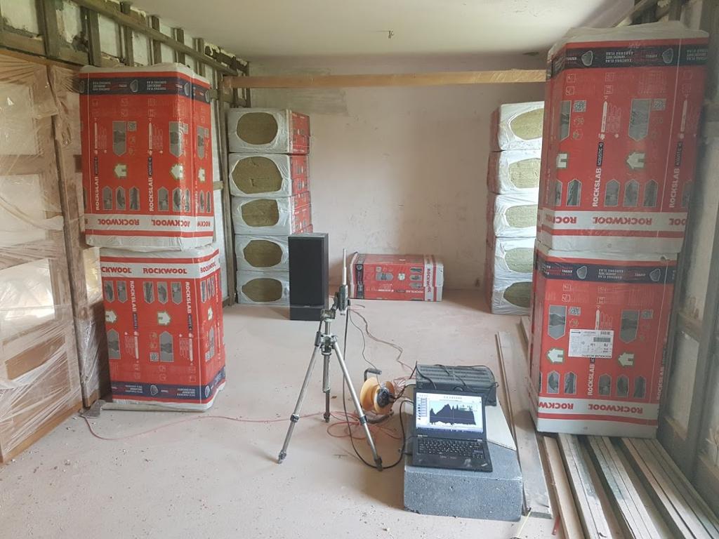

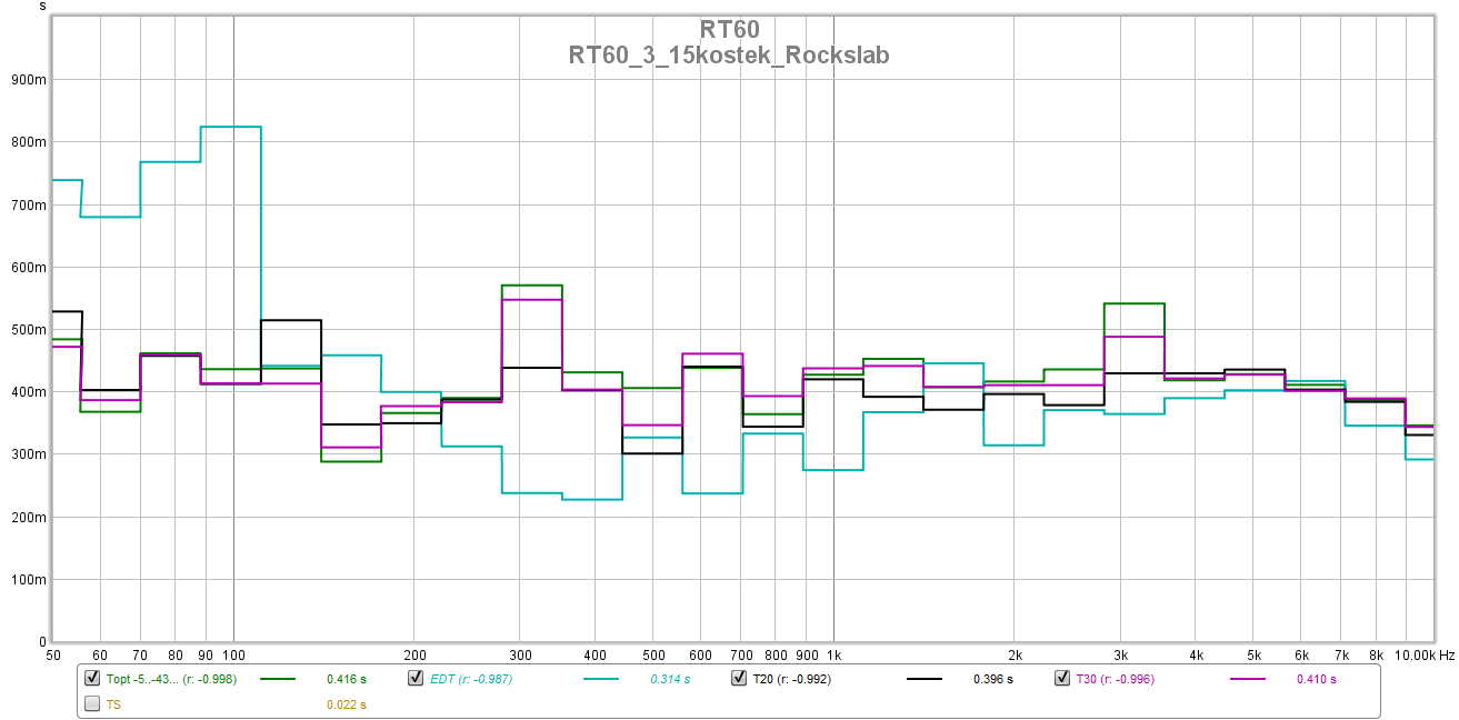

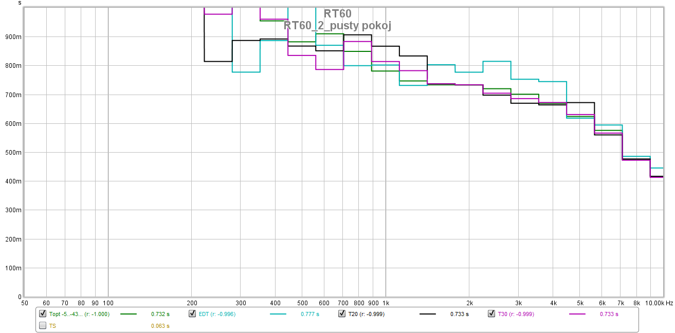

Adaptacji ciąg dalszy. Z nowości troszkę skoszona część sufitu. Myślę, że za parę tygodni odpalę w końcu sprzęt w nowym salonie :).
Poniżej pomiary pokazujące wpływ kostek wełny 100x60x40 na pogłos pomieszczenia:
Pusty salon po zamontowaniu drzwi:
Zaloguj się, aby zobaczyć treść (możliwe logowanie za pomocą ) post-42594-0-09167800-1526779717_thumb.jpg
Ten sam salon po wstawieniu kostek wełny Rockwool Rockslab Acoustic.
post-42594-0-19661100-1526779725_thumb.jpgpost-42594-0-96116000-1526779732_thumb.jpgpost-42594-0-03208400-1526779741_thumb.jpgpost-42594-0-48092900-1526778658_thumb.jpg

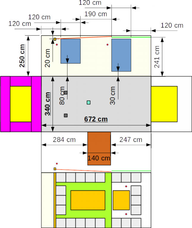

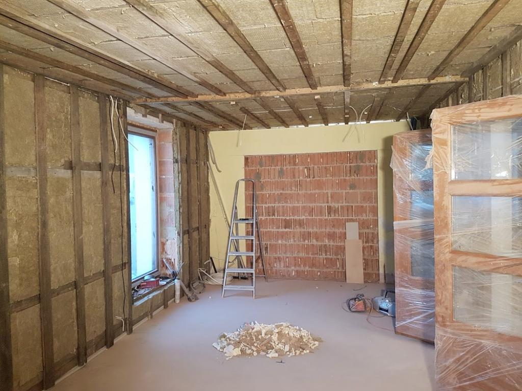

Na koniec salon w wełną upchaną w ściany i sufit, oraz ogólny plan: wymiary (po suchej zabudowie szerokość wyniesie chyba coś koło 324 cm) oraz rozłożenie płyt Nida Sonic R15 N8 na suficie (już 3 płyty 240x120 czekają w korytarzu - w sumie 24 kwadraty 60x60cm).
post-42594-0-04355900-1526778702_thumb.jpgpost-42594-0-04812300-1526778711_thumb.jpgpost-42594-0-89355300-1526778734_thumb.png
Pomiary z goła wełną na ścianach, po przykręceniu płyt gk na ściany, oraz po zamontowaniu sufitowych będę zamieszczał równolegle do postępów prac.
Pozdrawiam i czekam na konstruktywną krytykę ;)
W kwestii pułapek basowych - czy i jakie one będą miały możliwości strojenia? Bo raczej bym z nimi na koniec poczekał. Inaczej można zwyczajnie nie trafić z częstotliwościami.
Bardzo wąsko. Jak się okaże że dla uzyskania dobrej sceny trzeba kolumny rozstawić szeroko to dyfuzory na bocznych ścianach nie będą poprawnie działać.
Jaka jest przewidywania łączna powierzchnia dyfuzorów i absorberów aktywnych w zakresie średniotonowym? Nie licząc wełny pod zwykłym gk bo ona tu nie będzie miała istotnego znaczenia.

Taki jest plan. Cała przednia na głębokość do 60cm i spora część tylnej ściany jest przewidziana na pułapki i dyfuzory.
Jeśli chodzi o łączną powierzchnię, to nie mam konkretnej wizji. Nawet na całej centralnej części skośnego sufitu można by powiesić dyfuzor, lub nawet wyciąć przedwczoraj przykręconą płytę gk i do wełny, która jest pod spodem dołożyć pochłaniający panel z wykończony materiałem (byłoby wtedy ponad 20cm wełny). Na centralnej części na płaskim suficie, nad "stolikiem salonowym", za miejscem odsłuchu, planuję dyfuzor QRD 2D, może 1m x 1m.
W miejscach pierwszych odbić na bocznych ścianach muszą być chyba mobilne ustroje - taki regał o szerokości metra i wysokości może 1,6m, połączony z dyfuzorem lub pochłaniaczem i miejscem na płyty CD - gdyż miejsca te mogą delikatnie zachodzić na okno i drzwi (nie wiem gdzie dokładnie będą kolumny i miejsce odsłuchowe). W związku z tym, że faktycznie wąsko i nisko, to tak jak piszesz, nie wiem czy ryzykować w miejscach pierwszych odbić z dyfuzorami (a jeśli już, to pewnie tylko takie na wysokie częstotliwości :/). Na pewno dyfuzory planuję dać w centralnych częściach ściany przedniej i tylnej.

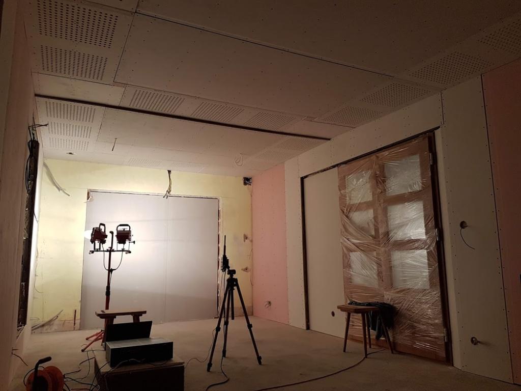

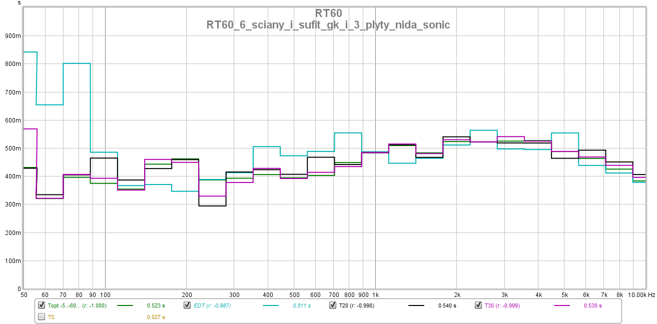

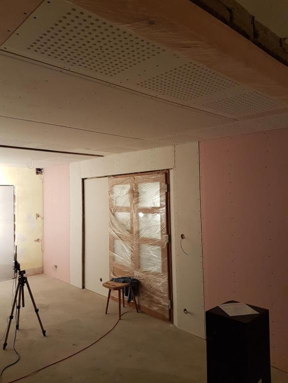

Płyty w końcu przykręcone :)
Zaloguj się, aby zobaczyć treść (możliwe logowanie za pomocą ) post-42594-0-90665800-1530105934_thumb.jpgpost-42594-0-73197400-1530105943_thumb.jpg

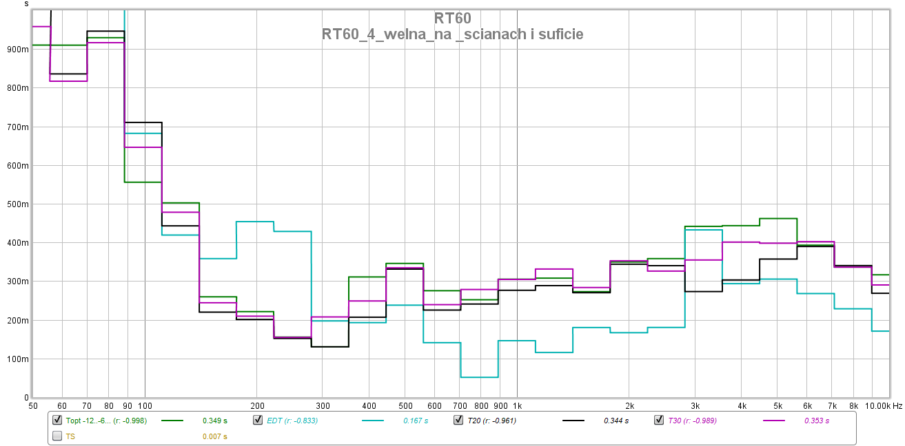

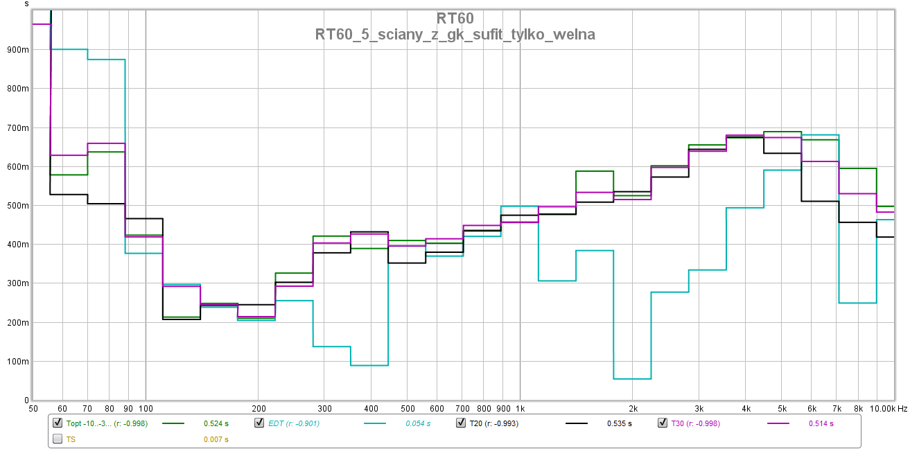

Zgodnie z teorią, gdy wełnę przykryć płytą gk, pochłanianie niskich częstotliwości rośnie :). Niby wiadomo, ale satysfakcja z weryfikacji teorii jest :).
Najpierw wykresy RT60:
post-42594-0-51126200-1530105530_thumb.pngpost-42594-0-28493300-1530105542_thumb.pngpost-42594-0-30280800-1530105555_thumb.pngpost-42594-0-40494000-1530105561_thumb.pngpost-42594-0-35669000-1530105568_thumb.pngpost-42594-0-65126900-1530105579_thumb.png

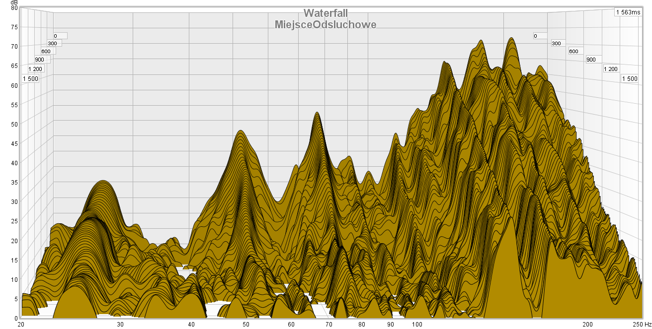

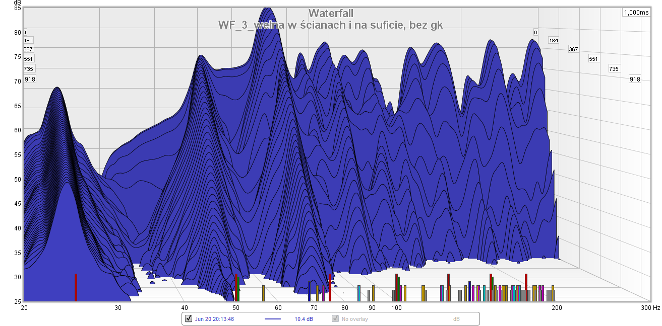

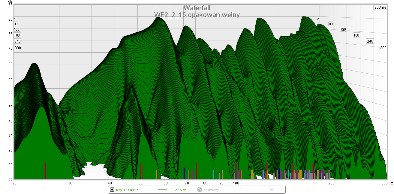

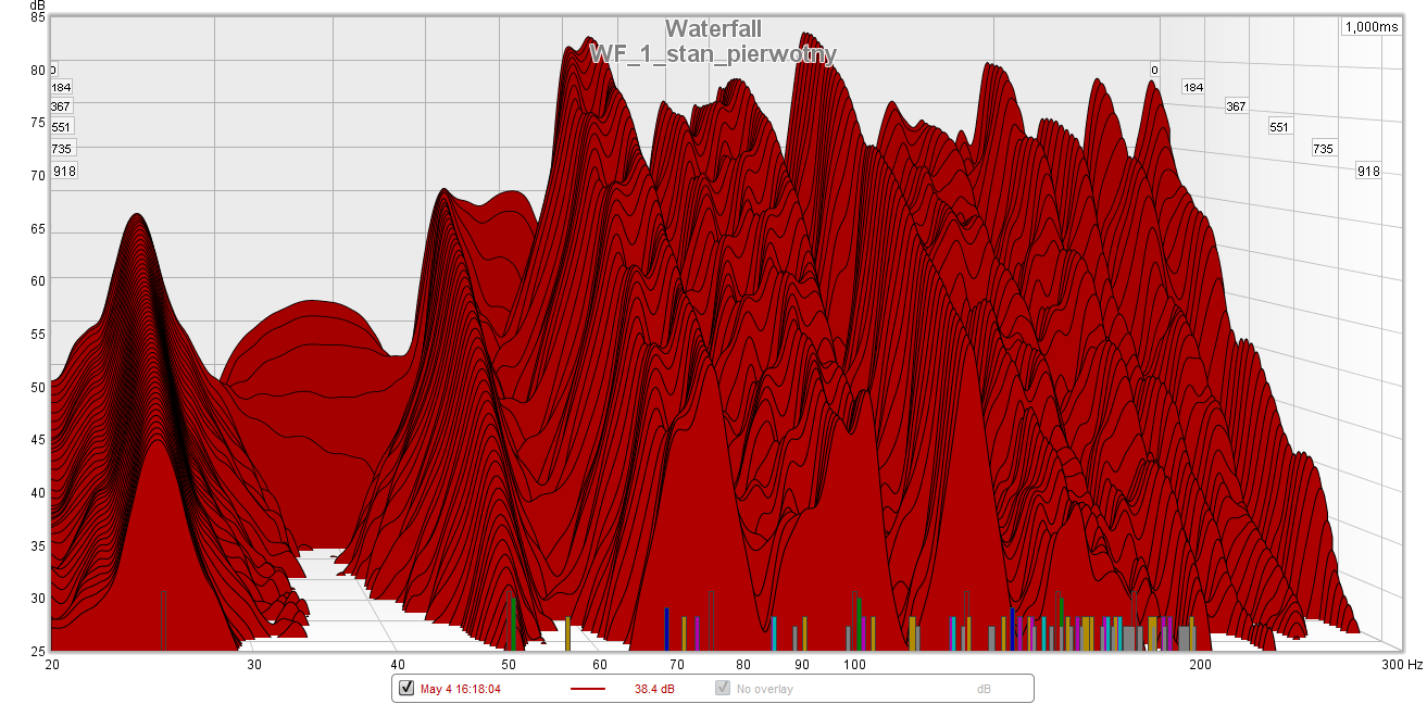

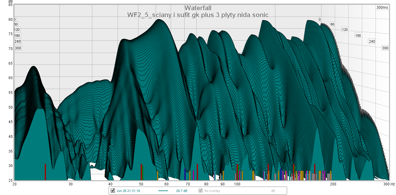

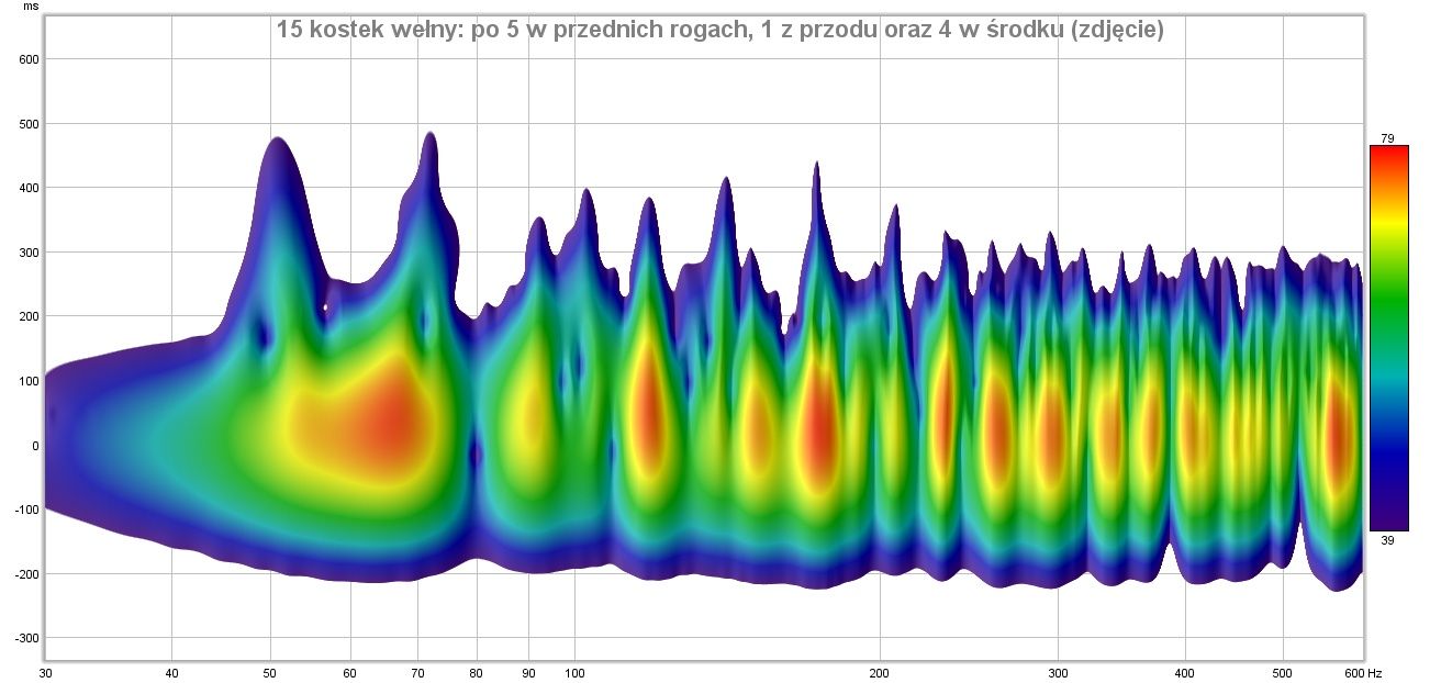

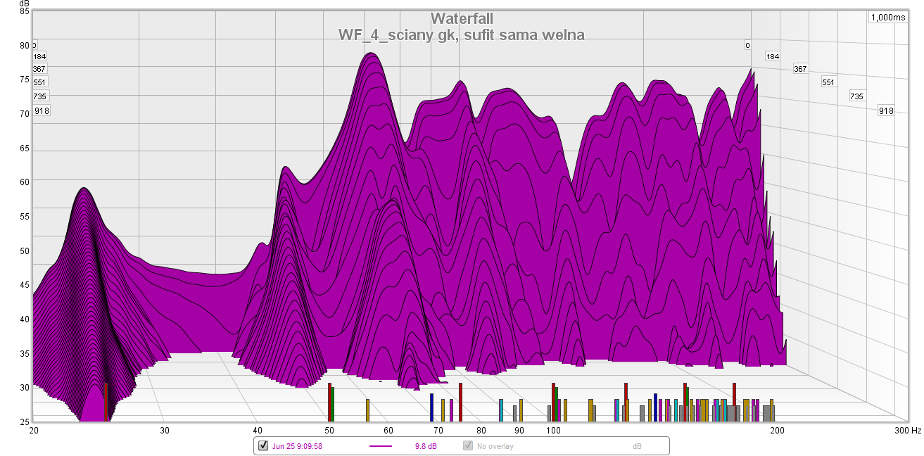

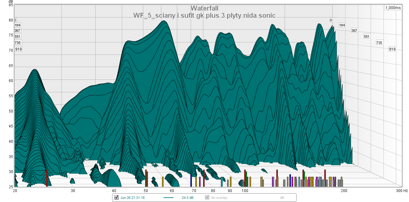

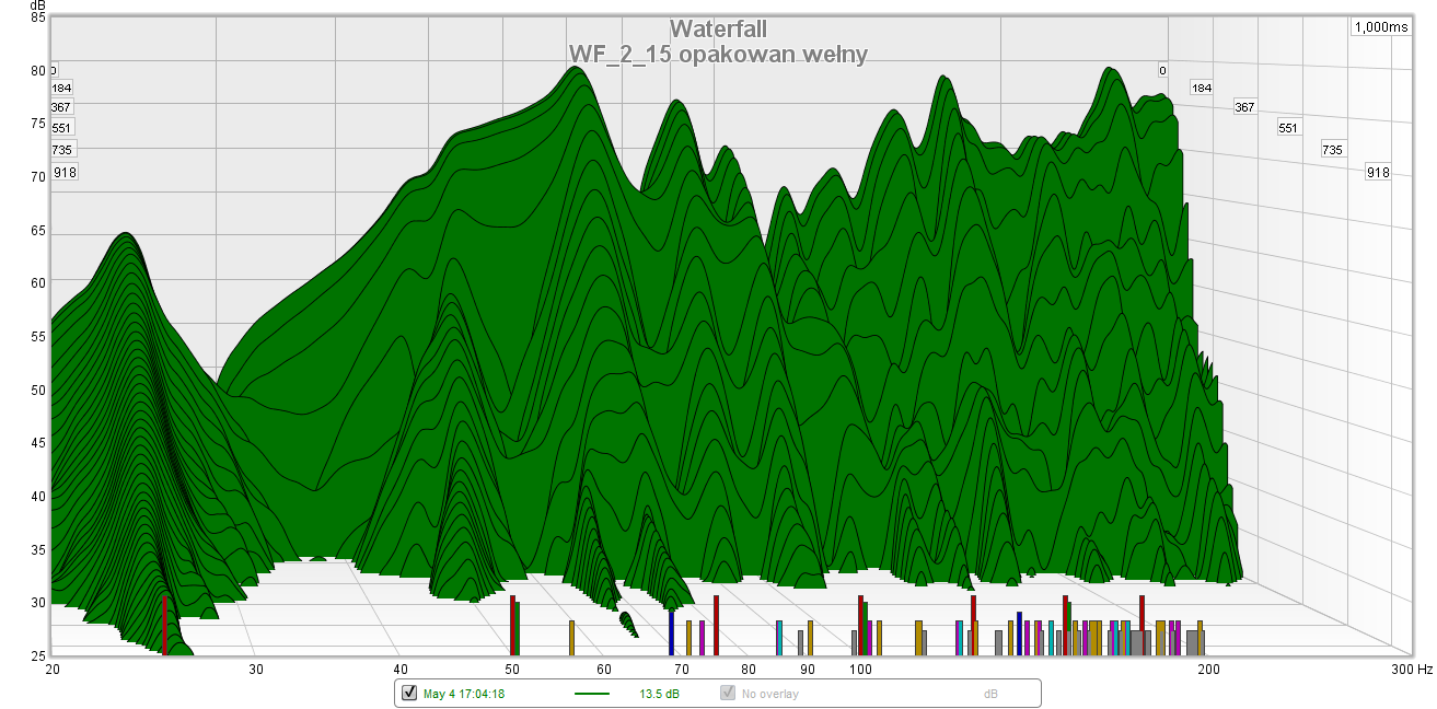

Teraz wodospady (poziomy niestety nie identyczne):
post-42594-0-57597300-1530105590_thumb.pngpost-42594-0-07691200-1530105598_thumb.pngpost-42594-0-66560300-1530105605_thumb.pngpost-42594-0-11375600-1530105615_thumb.pngpost-42594-0-16775500-1530105631_thumb.png
Jak na proporcje 2:1 i gołe ściany dla mnie najgorzej chyba nie jest? Najciekawsze wydaje się porównanie pokoju ze wstawionymi 15 balikami wełny z wynikiem końcowym :)

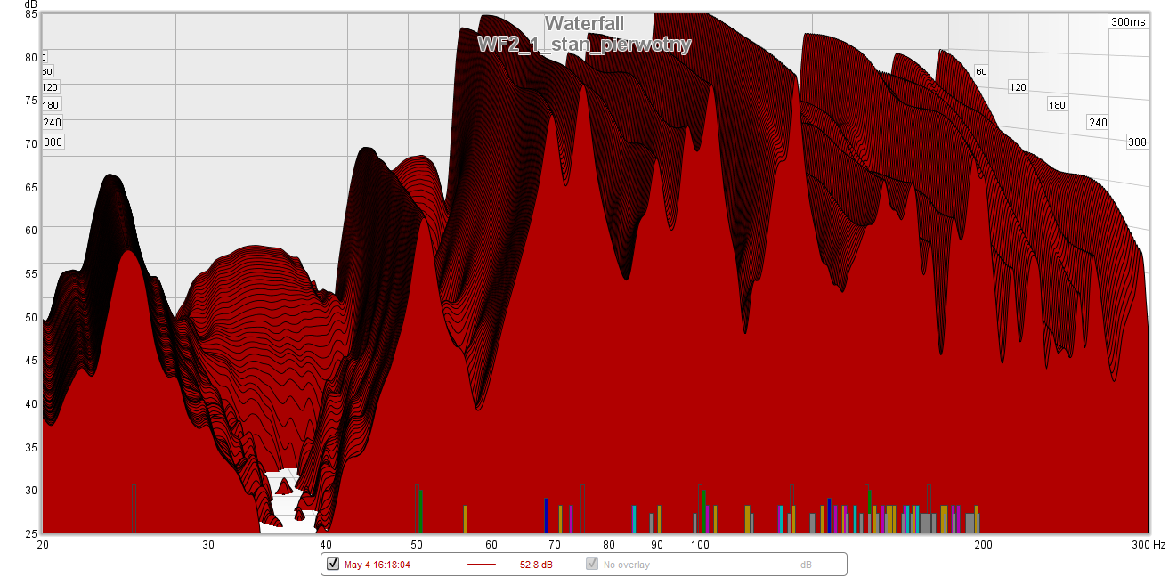

I jeszcze 3 dokładniejsze wodospady z krótszym czasem, które pokazują podobny wpływ 15 balików wełny w rogach do pokrycia ścian i sufitu wełną i płytami gk i nida sonic:
(stan wyjściowy, stan wyjściowy+15 balików wełny w rogach, ściany i sufit pokryte wełną i płytami gk)
