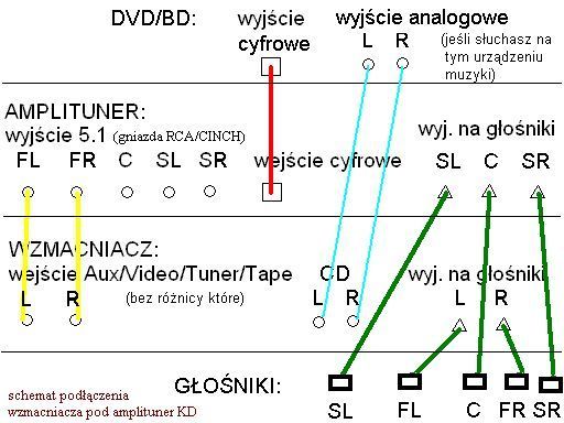

Ciekawi mnie moda na podłączanie wzmacniacza stereo pod preout amplitunera.Skoro amplituner kinowy jak twierdzą znawcy gra kiepsko w stereo,to jakim cudem pomoże podpięcie wzmacniacza?Przecież preout w ampli jest takiej samej (marnej) jakości jak reszta elektroniki.Jeśli tak,to taki układ zupełnie nie ma sensu.
Tu nie chodzi o modę lecz,o to aby można było słuchać dobrze stereo,na jednych kolumnach frontowych,bez przepinania kabli.To takie trudne,trochę logiki,amplituner jest wyłączony,i nie ma znaczenia jego kiepski pre,bo to faktycznie prawda.Stereo gra sobie zupełnie samodzielnie bez udziału amplitunera,czy odtwarzaczy dvd,blu-ray.Jest tylko jeden problem w systemie muszą być aż cztery ęlementy,podpinanie np dobrej końcówki mocy mija się z celem,właśnie na kiepskie przedwzmacniacze w amplitunerach.
Cud to wzmacniacz stereo zintegrowany i bezpośrednie podpięcie źródła stereo do tegoż wzmacniacza , a w zasadzie wyeliminowanie amplitunera z toru stereo .
