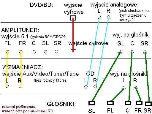

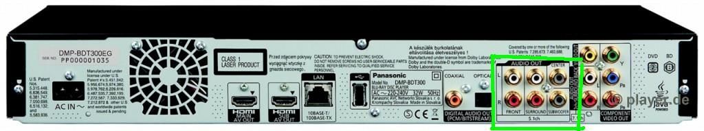

BD musi mieć nowe dekodery Audio HD , wyjście wielokanałowe analogowe 5.1 , wtedy analogami do twego Technica .
Tylko prawdopodobnie , a raczej na pewno BD da na wyjściu analogowym wielokanałowym 5.1 zdekodowany nowy format do " core " , np .gdy jest DTS Master Audio to otrzymasz trochę lepszy stary DTS . Poza tym w BD są " okrojone " ustawienia kalibracyjne .
Są pewnie BD , które zdekodują Audio HD na wyjściach analogowych , ale drogie i które ?
Potrzebnych jest sześć kabli RCA pojedynczych ( Cincze ) .
Lepiej mieć jednak amplituner z nowymi dekoderami Audio HD , niech ampli zajmuje się dekodowaniem , ma on jeszcze zapewne lepszy DAC .

Każdy BR mający wyjście analogowe 5.1 i wbudowane dekodery Audio HD (dekodery Audio HD zapewniane przez producenta ) , potrafi wysłać na wyjścia analogowe wielokanałowe przynajmniej stare formaty tzn. DTS DD , gdyż nowe są kompatybilne wstecznie ze starymi , te " Core " .
