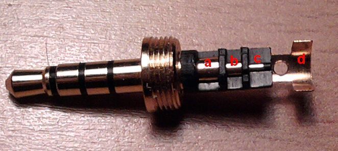

Złamał mi się kabel przy wtyczce od słuchawek (AKG K370).
prawa słuchawka (bez mikrofonu):
1 - wiązka miedzianych drucików
2 - czerwony kabel
lewa słuchawka (z mikrofonem):
3 - wiązka miedzianych drucików
4 - zielony kabel
5 - zielono-biały (przezroczysty) kabel
Co z czym powinienem połączyć?
Napewno w dobrej kolejności mic i masa?
Zaloguj się, aby zobaczyć treść (możliwe logowanie za pomocą ) wg. tego jest na odwrót, ale to Apple ;d
Rozumiem, że tak to będzie leciało:
5a,
2b,
4c,
1d, 3d,
Wszedzie jest jak podłączyć zwykłe słuchawki bez mikrofonu, ale jak podłączyć z mikrofonem niestety nie znalazłem.
Po lutowaniu jest dość dziwny efekt, wszystko gra idealnie... pod warunkiem, że trzymam guzik od mic'a.
Jak mikrofon nie jest wciśnięty to wokali w ogóle nie słychać (i wielu innych dźwięków).

Ewidentnie masz zamienioną masę z mikrofonem.
