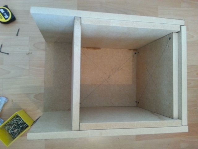

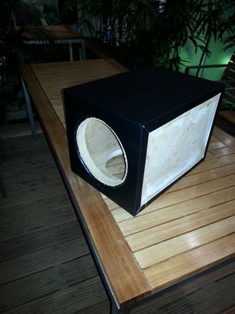

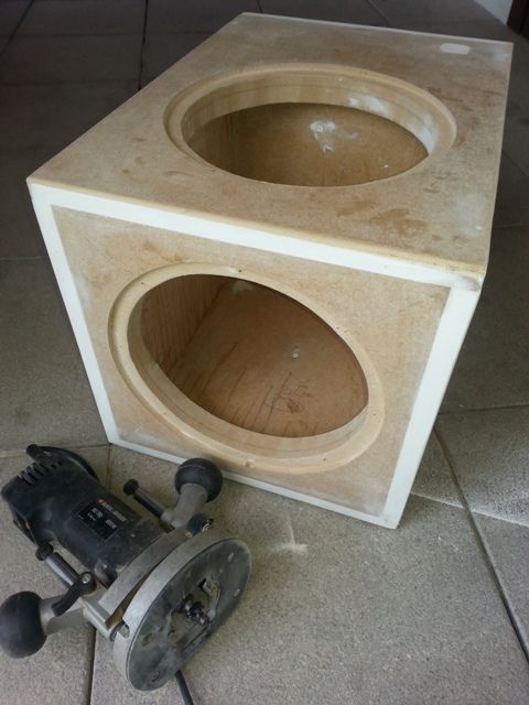

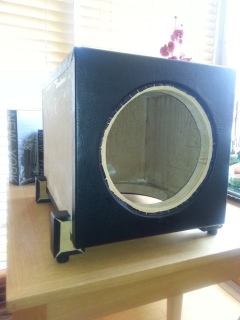

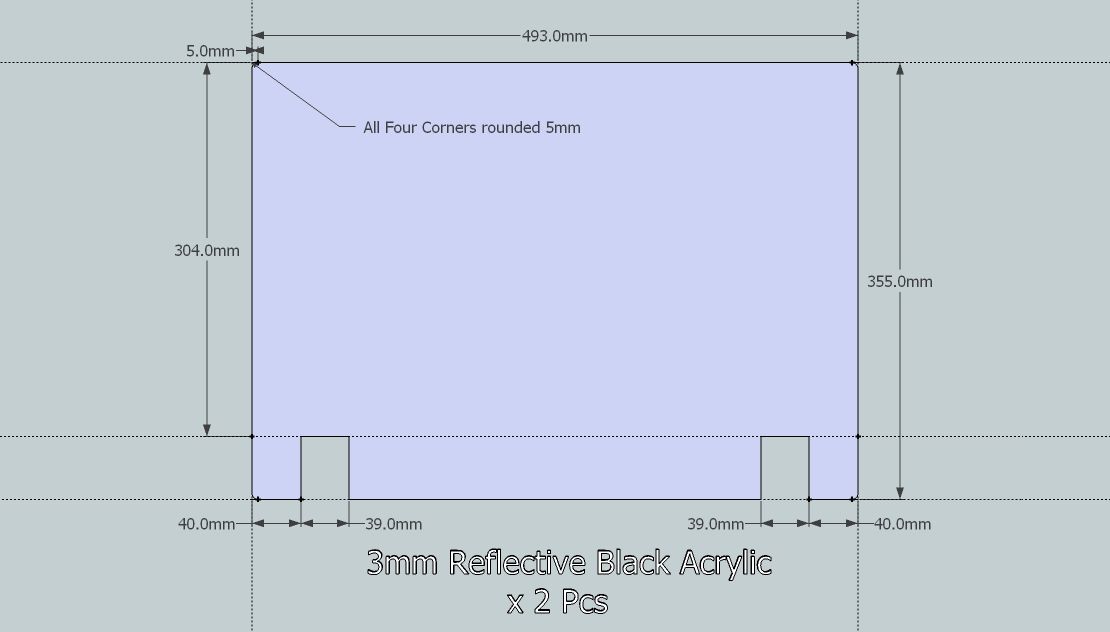

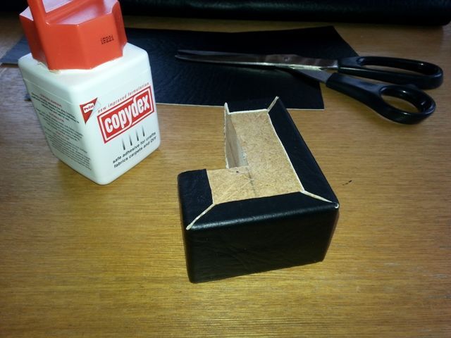

Długo się nie pojawiałem na tej stronce. Widze freedi ze dosyć szybko zrobiłeś swój projekt. Gratulacje. Ja z powodu braku czasu dosyć się z tym ociągam. Tym bardziej ze mieszkam w apartamencie i wszystko zaprojektowałem i wykonuje zupełnie sam. Chwilowo utknąłem ponieważ czekam na panele akrylowe. Zamówiłem płyty i ciągle czekam..
W miedzy czasie pokaże kilka fotek z realizacji
No fajnie się bawisz:)
U góry to membrana?lata jak szmata:)
Czy słyszałeś to 16 Hz ? raczej nie i uważaj-dzieciaki słyszą znacznie więcej jak my staruszki :)
Test testem, a jak sprawuje się to kinie?
Gratulacje i pozdrawiam.

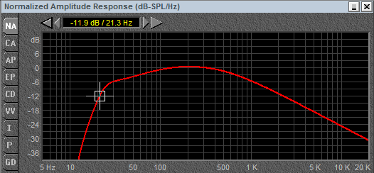

W kinie zajebiście :) przy 20Hz i -1dB słychać już bas. Natomiast
przy 30Hz /-1dB bas sie bardzo wyrazisty. Całkiem nieźle jak na objetość 20 litrów!
W muzyce natomiast bas nie jest zbyt szybki za to bardzo głęboki i mocny - ale nie dla muzyki go zbudowalem.
Jednym zdaniem uzyskałem to co chciałem i jednocześnie w nienajgorszym opakowaniu
