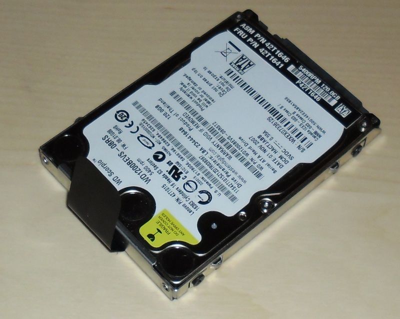

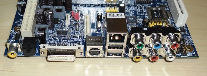

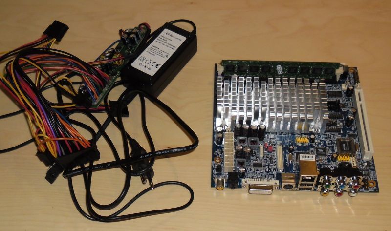

W związku z tym wybrałem płytę VIA Epia EX z procesorem 1GHz, 1GB pamięci RAM , z cyfrowymi wyjściami audio. To ostatnie było ważne, bo komputery potrafią generować sporo "śmieci", które na wyjściu analogowym może być słychać. Do tego dysk 160GB (tzw. notebookowy), ponieważ okazał się bardzo cichy. Pierwotnie miał być duży HDD 1TB, ale za głośno brzęczał. No i oczywiście zasilacz pico. Komputerek będzie włączony 24/7, więc musi być absolutnie cichy i energooszczędny.
post-38867-0-32592200-1363308421_thumb.jpgpost-38867-0-25907700-1363308444_thumb.jpgpost-38867-0-42740600-1363308458_thumb.jpg
Jako system operacyjny wybrałem Voyage Linux oparty na Debianie (którego nota bene bardzo nie lubię i kiepsko znam). System jest niewielki, doskonale skonfigurowany do swoich zadań i ma specjalną audio wersję Voyage MPD. To będzie podstawa, na której będę starał się zrobić swoją własną wersję tego systemu dostosowując go do swoich potrzeb (między innymi zostanie dodany slimserver).
Jak na razie zrobiłem instalację i wstępną konfigurację oraz próbę. System gra bez problemu na każdym wyjściu (coaxial, optical, analog) bez żadnych zabiegów. MPD zajmuje maksymalnie 2,7% mocy procesora i najwyżej 1,5% RAM. Użyłem skryptów do sztucznego obciążania maszyny, aby sprawdzić odporność systemu i mpd. Gra bez czkawki, czyli nie ma obawy maszynka z tym systemem będzie bez problemu dawać sobie radę.
Teraz czeka mnie cyzelowanie możliwości systemu dodawanie funkcji, które mi są potrzebne (chcę zastosować wyświetlacz lcd i sterowanie pilotem, bo komputer nie będzie miał ani klawiatury, ani monitora). Początkowo będzie służył jako serwer do Squeezeboxa, potem zastosuję go także jako odtwarzacz, zapewne dokupię też odpowiedni transport CD. Sporo rzeczy, które będę musiał zrobić będzie pasować bardziej do działu DIY i tam zapewne o nich będę pisać.
Trzeba będzie wybrać jakąś obudowę, bo na razie to komputer szufladowy. ;)

Nie jestem tylko pewien czy implementacja wyjścia cyfrowego zintegrowanego z płytą główną nie jest za słaba do puszczania dźwięku z bdb jakością. Kiedyś próbowałem, ale jednak przeszedłem na wyjście z dedykowanej do audio karty na PCI. Było dużo lepiej.
Z tym że piszę o koaksjal.
Wyjście optyczne z takie płyty to na pewno bardzo wątła jakość sygnału..
Trzymając się budżetu, spróbowałbym coś na PCI, to bedzie spory krok do przodu.

Jako że jestem dociekliwy, to w takim razie poproszę o sprecyzowanie, bo widać wcześniej źle zrozumiałem. Dlaczego wyjście optyczne na tej płycie miałoby być gorsze od innego wyjścia optycznego? Jakie były by objawy tego?
Jakość takich nadajników Spdif (Tosiek i Koksjal) na płytach to najczęściej najsłabszy i najbardziej zaJitterowwany sygnał jaki można mieć w PC Audio.
Z mojego doświadczenia żaden DAC na tym nie zagra...
Spdif z urządzeń na PCI to już zupełnie co innego.
Zaraz zaczniemy dyskusję o jakości daców i slepych testach. A poważnie to karty dźwiękowe na płytach głównych niekoniecznie wspierają wszystkie potrzebne częstotliwości. Np. mój zotac ion 230 nie wspiera 88.2khz i mam resampling do 96khz. To obciąża procesor a najlepszy algorytm przerasta ten komputer.
