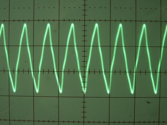

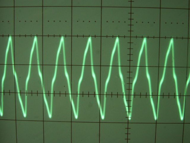

Za przebieg jak na załączonym do aukcji oscylogramie ze stosownym opisem to ja bym wołał minimum 600 zeta
Czystość i odpowiednia stromość zboczy sygnału cyfrowego uzyskana z low jitter TCXO z zastosowanym szybkim buforem wyjściowym
Faktycznie strome i czyste :)))
Brakuje mi wyników pomiarów dokonanych przed dokonaniem modyfikacji.
Domyślam się, że wykres jest poszarpany i kompletnie nie do użytku, a to że bez modyfikacji gra jest dziełem przypadku, tak?

Grado_Fan:
Proponuję nie zamieszczać takich oscylogramów.
To jest antyreklama.
Jitter od amplitudowy jest tu całe rzędy wielkości wyższy od tego doskonałego zegara... jaki wsadziłeś w tę kartę.

Na litość boską co Ty wypisujesz ?
O jakich zboczach piszesz ?
Jeśli te Himalaje na oscylogramie przedstawiają zegar taktujący to jest to jakaś parodia.

Ta modyfikacja to psucie fabrycznego produktu !!!
Degradacja i gra lepiej ???
Jeśli dokonano wiec modyfikacji w torze USB 3.0, a DAC korzysta z USB 2.0 no to kompletnie nic nie zrobiono.
Może dlatego gra lepiej :)
