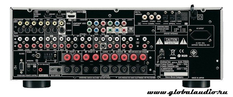

witam chciałbym podłaczyc te dvd do ampa przez wyjście 5.1 w dvd czy jest taka możliwość jeśli tak to czy poprawi się jakość dzwieku podczas oglądania filmow lub słuchania muzyki dodam zdjęcia tych urzadzen i prosiłbym powiedzieć w jakie wejścia w amplitunerze to podłaczyc
Zaloguj się, aby zobaczyć treść (możliwe logowanie za pomocą ) ,post-48186-0-55356700-1363640100_thumb.jpg ,oraz suba w jakie wejście wtedy podłaczyc , kabel mam profigolda rca-rca teraz podłączony jest pod wejście sw w pre out

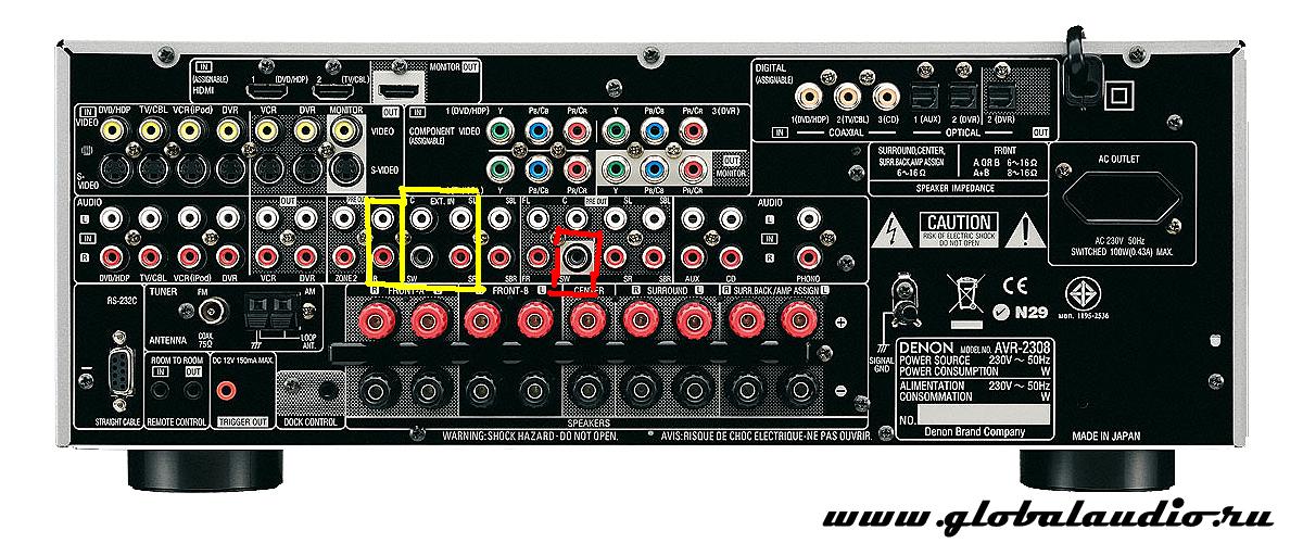

Jeżeli DVD czyta SACD to można podłączyć wielokanałowo 5.1 analogowo z amplitunerem , bo jeśli nie czyta , lub czyta , a nie będziesz używał płyt z SACD to nie ma sensu podłączać .
Analogowo 5.1 potrzeba sześć pojedynczych przewodów RCA ( cincze ) , kolor żółty . Center z center , Front L z Front L , sub z sub itd.
W DVD pre - out , a w ampli Input
Sub jest podłączony do ampli na czerwono , a kabel ma być dedykowany do suba ekranowany itd.
