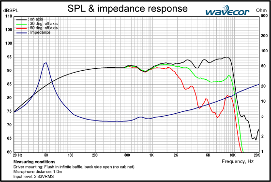

A co sądzicie o takim głośniku nisko-średniotonowym?
Wavecor WF 160 WA 01. Kosztowny, to prawda, € 160. Ale może warto się nad nim zastanowić?
Hidden Content
Hidden Content
Hidden Content
Link to comment
Share on other sites
To co się dzieje przy 700 hz w moich oczach dyskfalifikuje ten przetwornik. Zabek na charakterystyce impedancji + nierwonosc w tym miejscu na spl oznacza, ze glosnik powyzej tej czestotliwosci traci tlokowosc.
Pozatym nie widzialem pomiarow harmonicznych tego glosnika, wiec to takie branie w ciemno.
