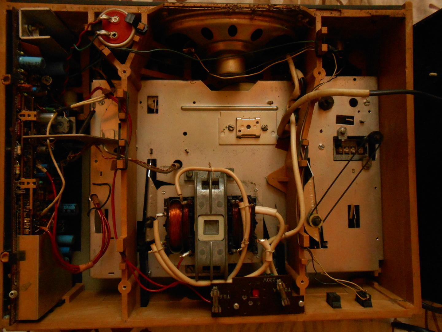

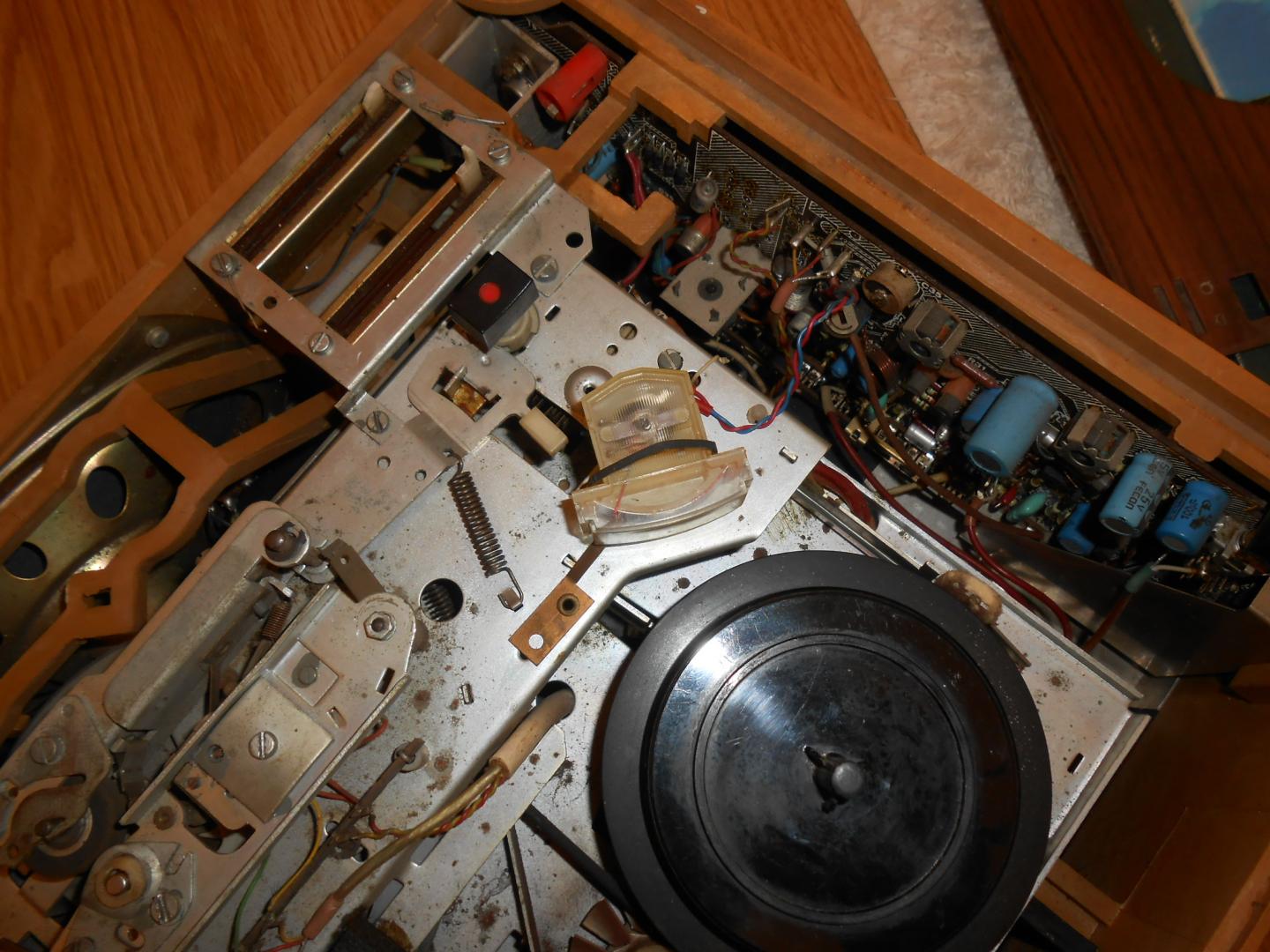

Kilka dni temu stałem się posiadaczem magnetofonu szpulowego (dodam, że nigdy nie miałem z nimi styczności...). Dzisiaj go trochę wyczyściłem, ponieważ ma on już swoje lata. Jest on sprawny, lecz oglądając inne magnetofony choćby na allegro to doszedłem do wniosku, że mój niestety wyglądem im nie dorównuje... No i wpadłem na pomysł, aby przy dwóch wskaźnikach jakie na nim są przymocować małe diody (po jednej albo po dwie) np. niebieskie. No i tu pytanie do doświadczonych- jak to zrobić, tzn. jak to połączyć(te diody z magnetofonem), aby po włączeniu do sieci te diody świeciły?
Załączam, również zdjęcia tego magnetofonu i wskaźnika.

Podłąćz diody pod oświetlenie i po bólu .Zakladam że wskażniki maja podświetlenie .
Ja tak zrobiłe w koncowce mocy .
Swieci oryginalne oświetlenie -bardzo slabo - i podłączyłem po 2 diody nad wskażnikami .
jak dla mnie wygląda fajnie .

Dobra trochę poczytałem i to wygląda tak:
postanowiłem zamontować 3 diody z tej aukcji:

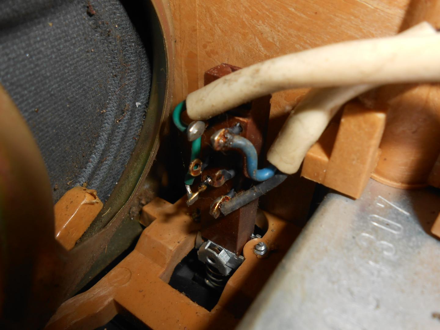

no i wg obliczeń wyszło mi, że muszę zastosować rezystory o łącznej oporności 11,2 kOhm. I tu jeszcze jedno pytanie do Was. Otóż rozkręciłem ten magnetofon, aby rozejrzeć się co i jak i wyczyścić. No i zrobiłem też zdjęcia, czy mógłby ktoś mi powiedzieć gdzie dokładnie przylutować końce tego układu co zrobię (wydaje mi się, że przy przycisku on/off, więc dorzucam dokładną fotę) ? Dla ułatwienia sprawy wrzucam foty. Dzięki za dotychczasową pomoc.
Może nie bierz się za to ,bo nie masz pojęcia i sobie krzywdę zrobisz :) U góry po lewej obok głośnika masz kondensator , chyba to będzie 3300uF z zasilacza więc do jego plusa możesz podłączyć szeregowo diody z oporami a drugi koniec do masy (minusa tego kondensatora)
I rezystor ze 2kOhm a nie 11kOhm , 2 watowy powiedzmy.
